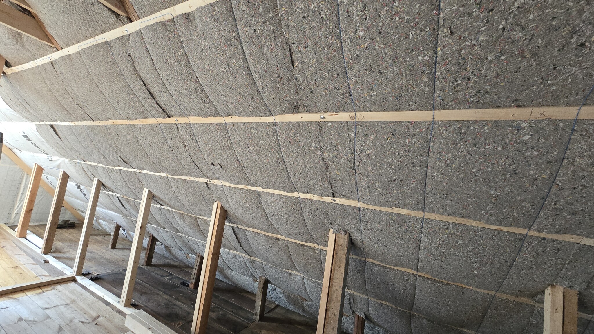

Jag är mitt uppe i en omfattande renovering.
Isolerar hela vinden då det knappt fanns någon isolering innan
Köpte 8 pallar cellulosaisolering (iCell) vid årsskiftet för att ha något att börja med, men olika saker gjorde att renoveringen påbörjades först i somras.
Nu har jag kommit så pass långt att jag måste ha mer isolering.
Ser till min fasa att Boverket har förbjudit försäljning av den isoleringen jag har börjat med.
Skulle säga att 1/3 av vinden är färdigisolerad.
Hur gör jag nu!??!
Det börjar bli kallt och jag behöver snabbt hitta en lösning.
Det verkar inte finnas en enda tillverkare av cellulosaisolering på hela marknaden så... hur gör jag nu?
Var är alternativet?
Måste all ångbroms rivas ner och ersättas med diffplast, för att sen fortsätta med mineralull istället eller hur löser jag det här?
Boverket hävdar att såld isolering ej behöver återkallas så jag vet inte... kan man sova gott med detta i väggarna/taket?

Det går väl att köra med träfiber istället, typ huntonit. Annars tror jag att isoleringslandslaget är återförsäljare för någon annan (finsk?) tillverkare av cellulosaisolering.

Använd Hunton istället. Sen Har du också isocell, som också är gjord av cellulosa

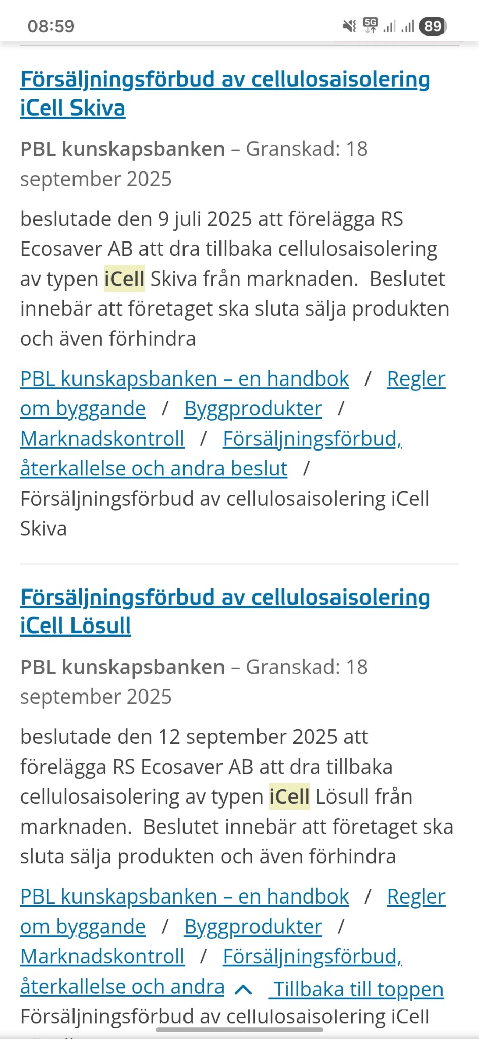

Missat detta. Vad är orsaken till förbudet?
Jag har kört med Hunton lösull vid vindsisolering, samt Hunton Nativo skivor för innerväggar etc. väldigt imponerad av produkterna. Kan vara ett altermativ.
Jag var tvungen att googla: Boverket: https://www.boverket.se/sv/PBL-kuns...ud-aterkallelse-och-andra-beslut/icell-skiva/
https://www.boverket.se/sv/PBL-kuns...d-aterkallelse-och-andra-beslut/icell-losull/
Svårt att hitta något om orsaken, Boverket skrivet "allvarliga brister i dokumentationen"S sin skrev:
Det ska ha varit pga att varken brandskyddet eller isoleregenskaperna ska ha varit vad man lovat, samt att dokumentationen var bristfällig.S sin skrev:

Rör det bara lösullen eller även skivor?

Kommer följa trådens råd och fortsätta med hunton istället. Frågan är om man kan sätta 45 mm hunton innanför 2 x 95 mm iCell... 🤔
