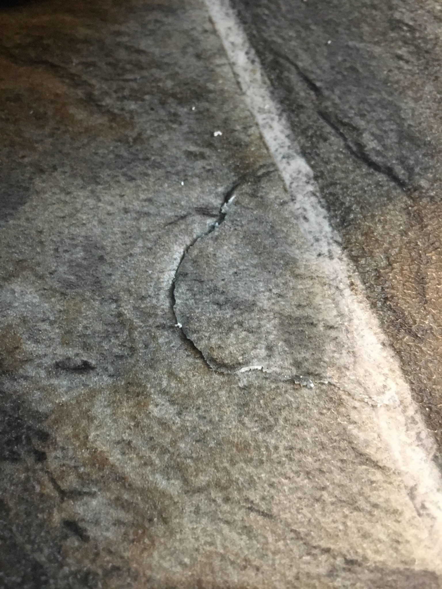

Får ångest. Flyttade kylskåpet till sin nya plats i ny renoverade köket och rev då loss ett stycke av nya golvet . Finns det något sätt jag kan laga skadan så de inte syns innan frugan märker det?
Skadat golv med en synlig reva och flisat område på nytt köksgolv.
Vad är det för golvmaterial....?
Klinkers...? Finns stenlim.
Svetsad matta...?
I så fall kan din mattläggare svetsa ihop det - men troligen inte före frugan ser det
En plastmatta, i sten mönster. Försökt vika upp kanterna å platta till men de är som en grop där revan är. Så behöver fylla den på nått sätt så de inte syns av

Låna lite av frugans nagellack som är mellerat och skimrar lite, och pensla på i lager på lager till önskad tjocklek. Så lagade jag iallafall mosaik som krossats. Blev snudd på osynligt

Låt en mattläggare plast-svetsa!
Om han/hon är duktig så blir det i praktiken osynligt. Speciellt då mattan redan är ojämn i färgen pga stenmönstret

Fast går det verkligen att svetsa den där mattan?

Ifall man inte prioriterar att göra det osynligt, så kan kan limma skadan så att inte vatten går ner. Även golvläggare använder ibland vanligt lim för sammanfoga två mattor. För att få det osynligt så hade jag rådfrågat mattsäljare angående svetsning. Alternativt vanlig silikon i närmast grå nyans.
Detta är ingen ovanlig olycka så golvläggare/säljare kan nog vägleda dig utan problem.
Idag är det många som lägger ny matta ovanpå den gamla, vilket ger ett mjukare och känsligare golv.

Så länge biten är hel är det ju bara köpa en tub med kemsvets och köra i fogen. Finns hos de som säljer mattor och ev större butiker. Konstiga limmer och nagellack ska man inte använda.
