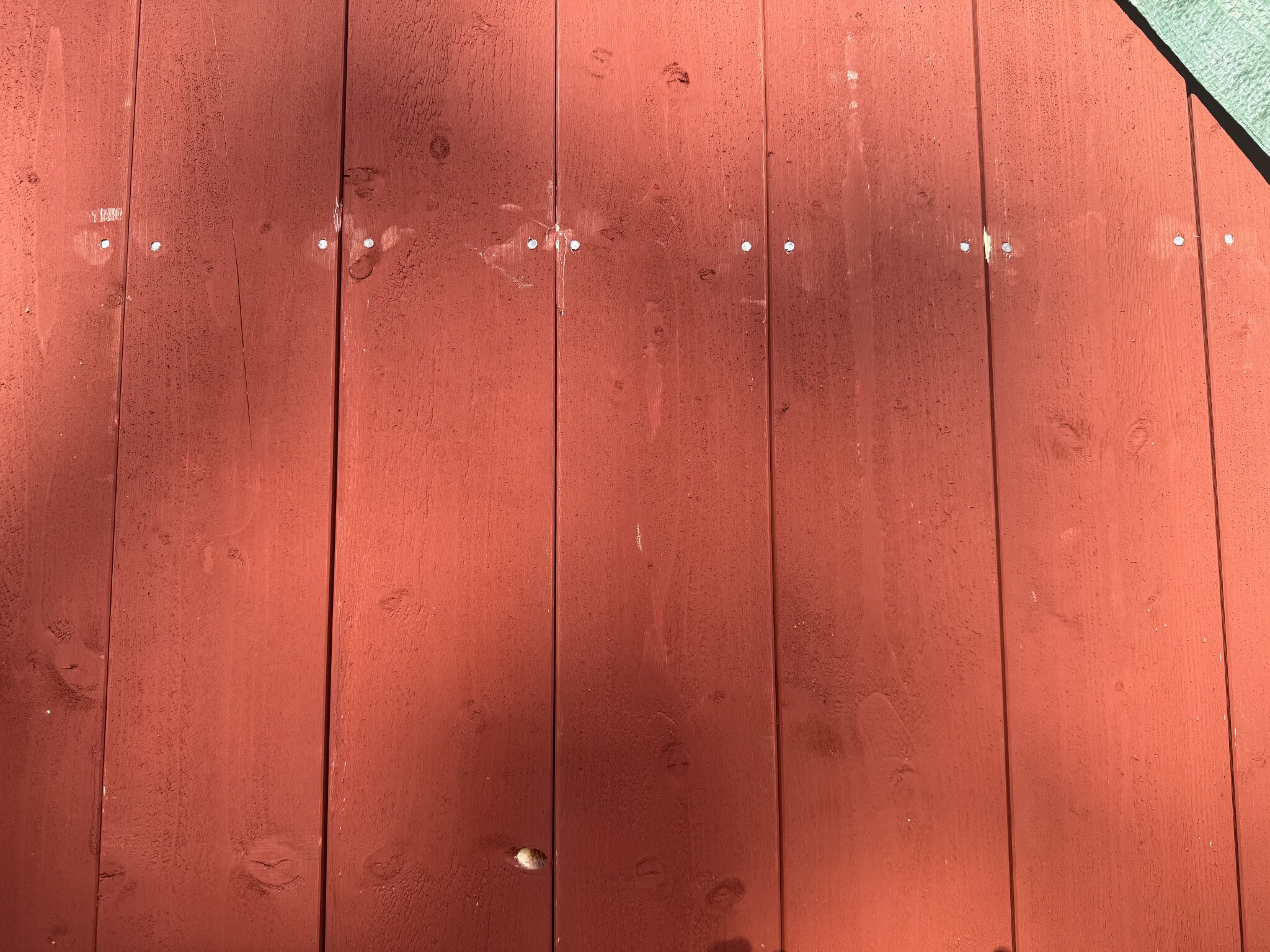

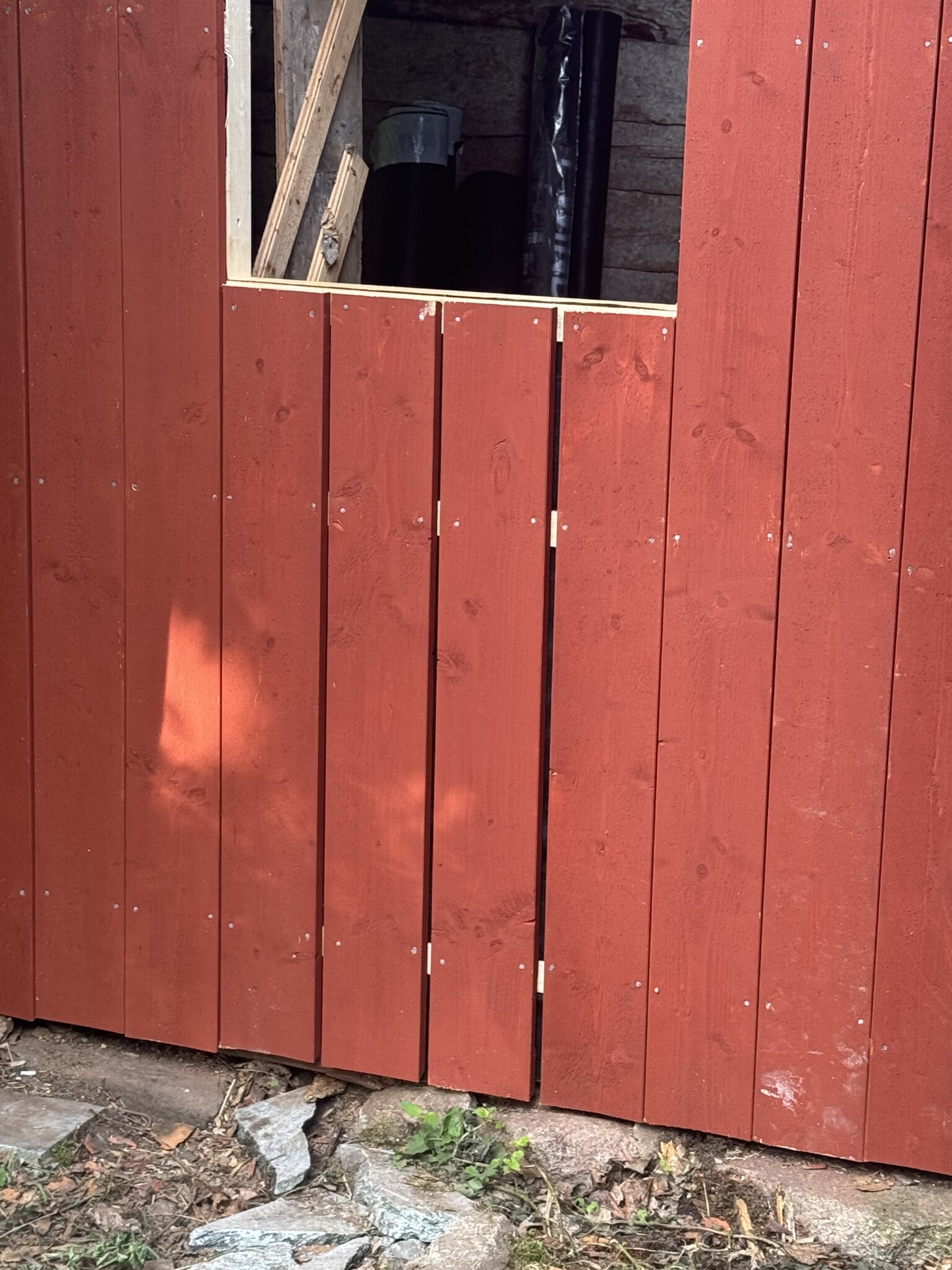

Har hantverkare som byter panel på 1800-talshus. De spikar brädorna utan mellanrum på sina ställen. Min lilla kunskap säger ändå minst ca 5 mm emellan. Vad säger ni som kan?
  • Röd träpanel på 1800-talshus med tättsittande brädor utan mellanrum.
  • Röd träpanel på 1800-talshus med varierande mellanrum mellan brädorna.
Det blir nog mer avstånd mellan brädorna när luftfuktigheten sjunker..
Ett större problem är väl hur de spikat, botten brädorna ska fästas med en 3tums spik i mitten, om man gör som dina snickare och sätter 2spik nära kanterna riskerar man att brädorna spricker.
