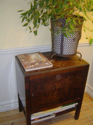

Vi har gjort omvänt istället - monterat snygga lister som bildar en boasering (nu har vi iofs bara en list - den som är skarven mellan ovandel och nederdel).
Det blir väldigt bra med lister.

Så här ungefär - det är den bästa bild jag hittar i brådrasket:
Det är alltså inget extra pålagt nere i det gråa området utan bara en list med en lämplig profil mellan det gula och det gråa och så målat i den gråa färgen.
Vi har diskuterat att göra speglar - i så fall blir det helt enkelt bräder upptill längs med listen och nertill längs med golvsockeln samt lodrätt med lämpligt avstånd och så en kvartslist mot brädkanterna för att få en snygg spegel.
