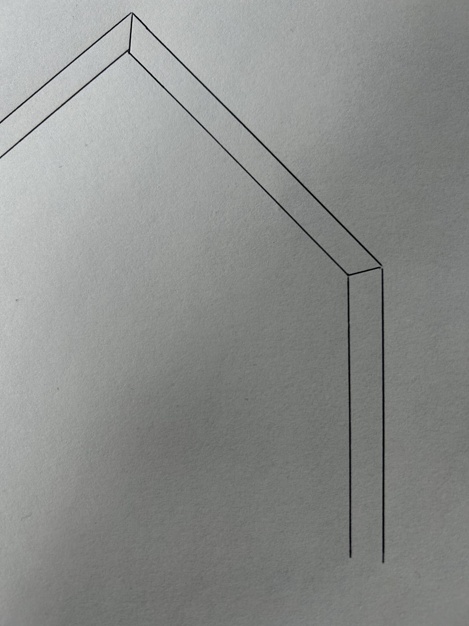

Ska bygga en lekstuga.
Vill bygga så det blir som en solid ”klump”
Funderar på att använda samma panel som tak som jag har till fasaden.
Vet att det inte så hållbart i längden men det är dock en lekstuga.
vad lägger man under panelen på råsponten?
Vill göra en gerad mötning i nocken samt mötet nederkant och panel enl bilden.
Är det någon som har en lösning på underlaget.
Hur gör man så det blir tätt under?
På ett plåttak lägger man ju läkt… men det kan jag inte göra när takpanel och väggpanel möts i gerning.
Tacksam för tips!

Ingen som har ett tips?
Kan jag spika Ytterpanel en direkt på papptaket?
Jag skulle aldrig bygga så, men bräder direkt på takpappen är väl en rimlig lösning i ditt fall

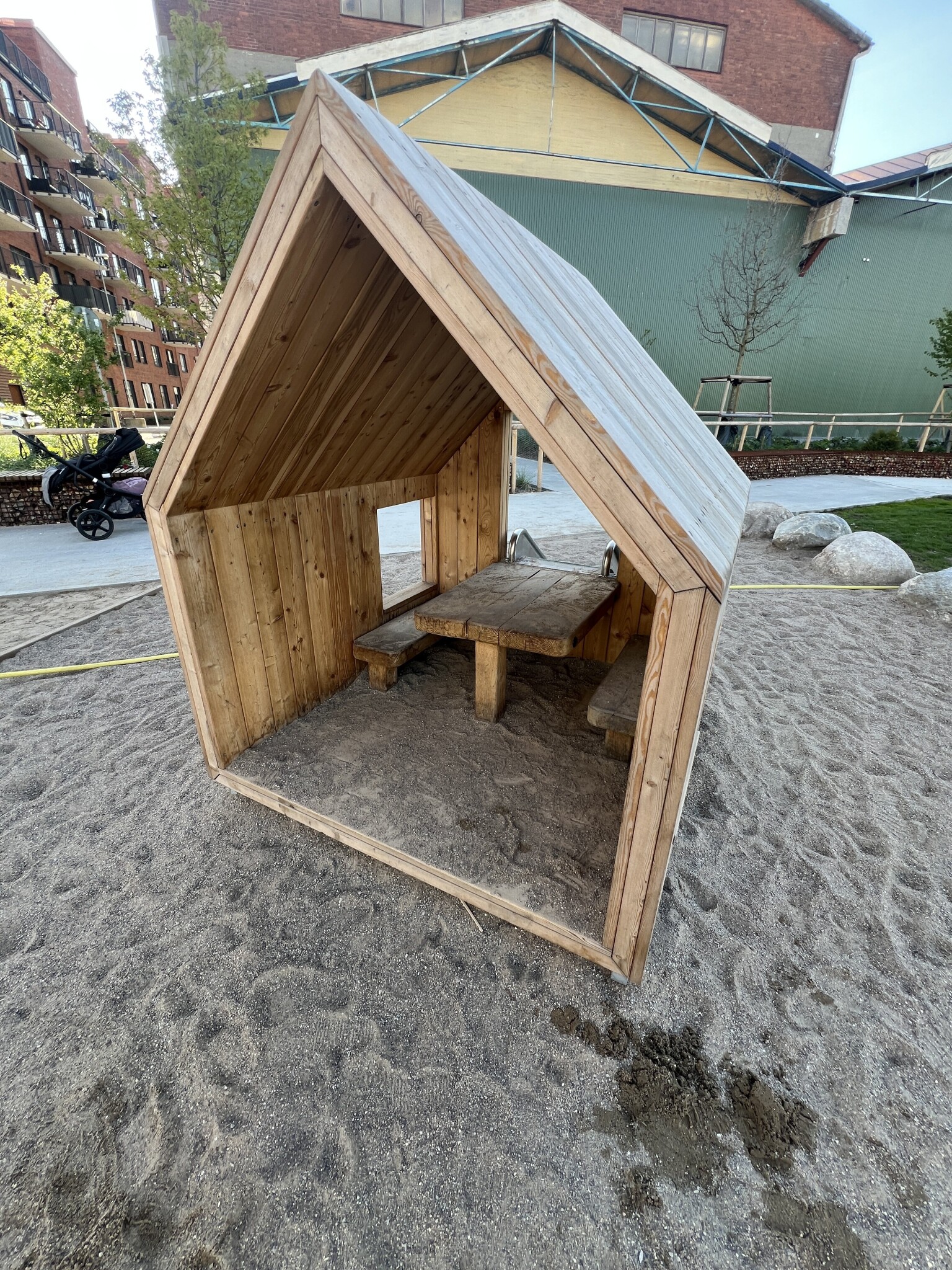

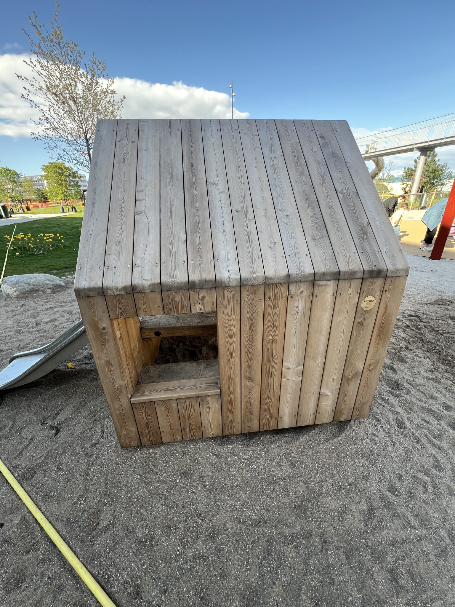

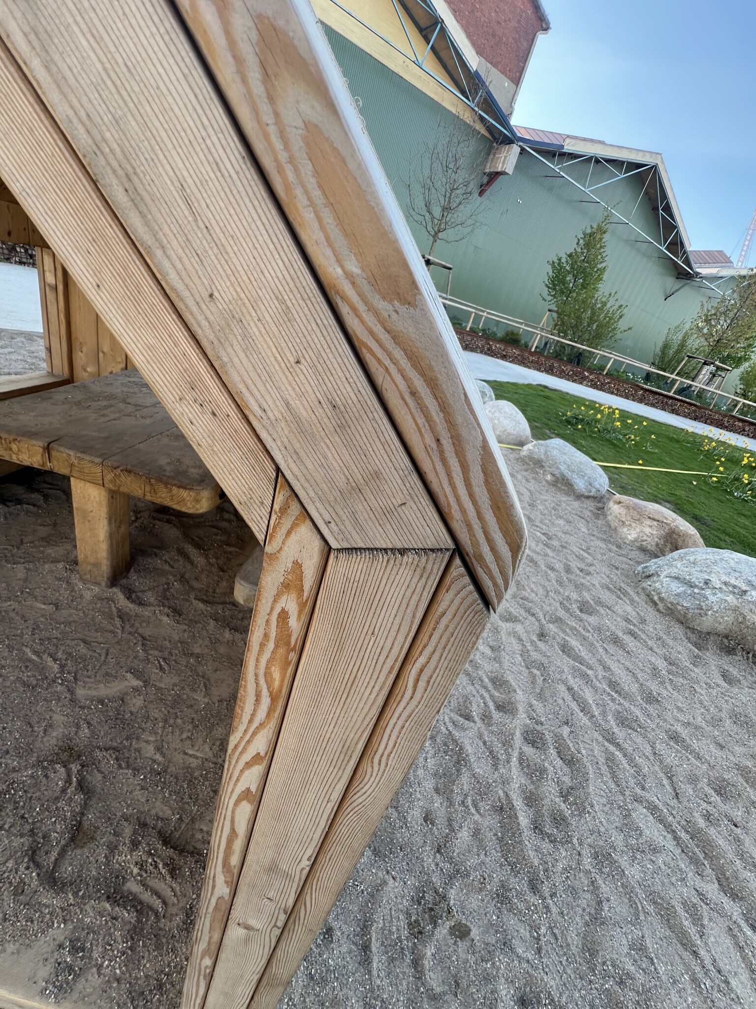

Något sånt här du tänkt dig?
Litet trähus på lekplats, byggt i enkelt snedtak, med sittplats och bord inuti. Bakom syns en stor byggnad och grusunderlag runtom.
Vinkel av träkonstruktion, närbild av snedställda träplankor i parkområde med stenar och sand, grönt plåttak i bakgrunden.
Trälekstuga med sluttande tak, omgiven av sand och grönska.
Exakt!!
Då vet du hur du ska göra nu 👍
Jo rent utseendemässigt vet jag.
min tanke är köra med Råspont och sedan takpapp.
Och isåfall Ytterpanel dikt an takpappen.
Men vet inte hur mycke vatten det kommer hamna mellan panel och papp.
