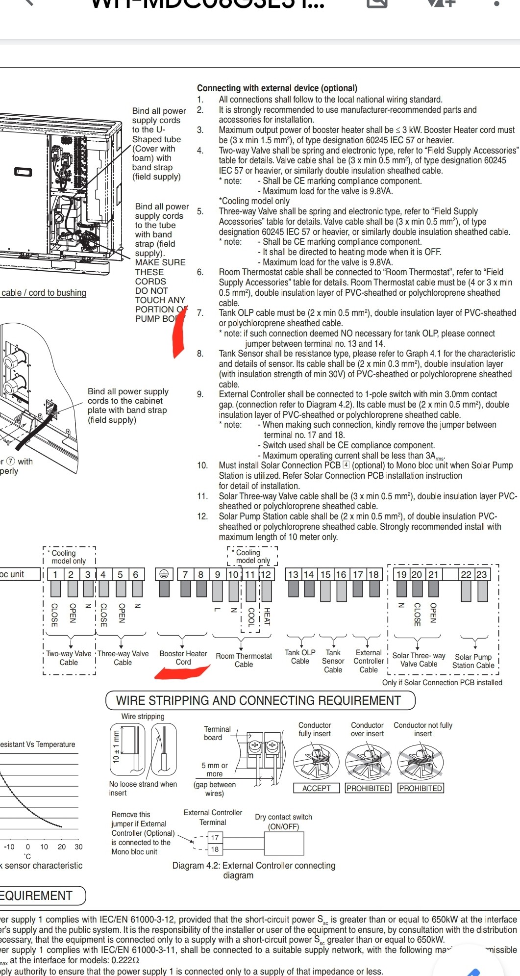

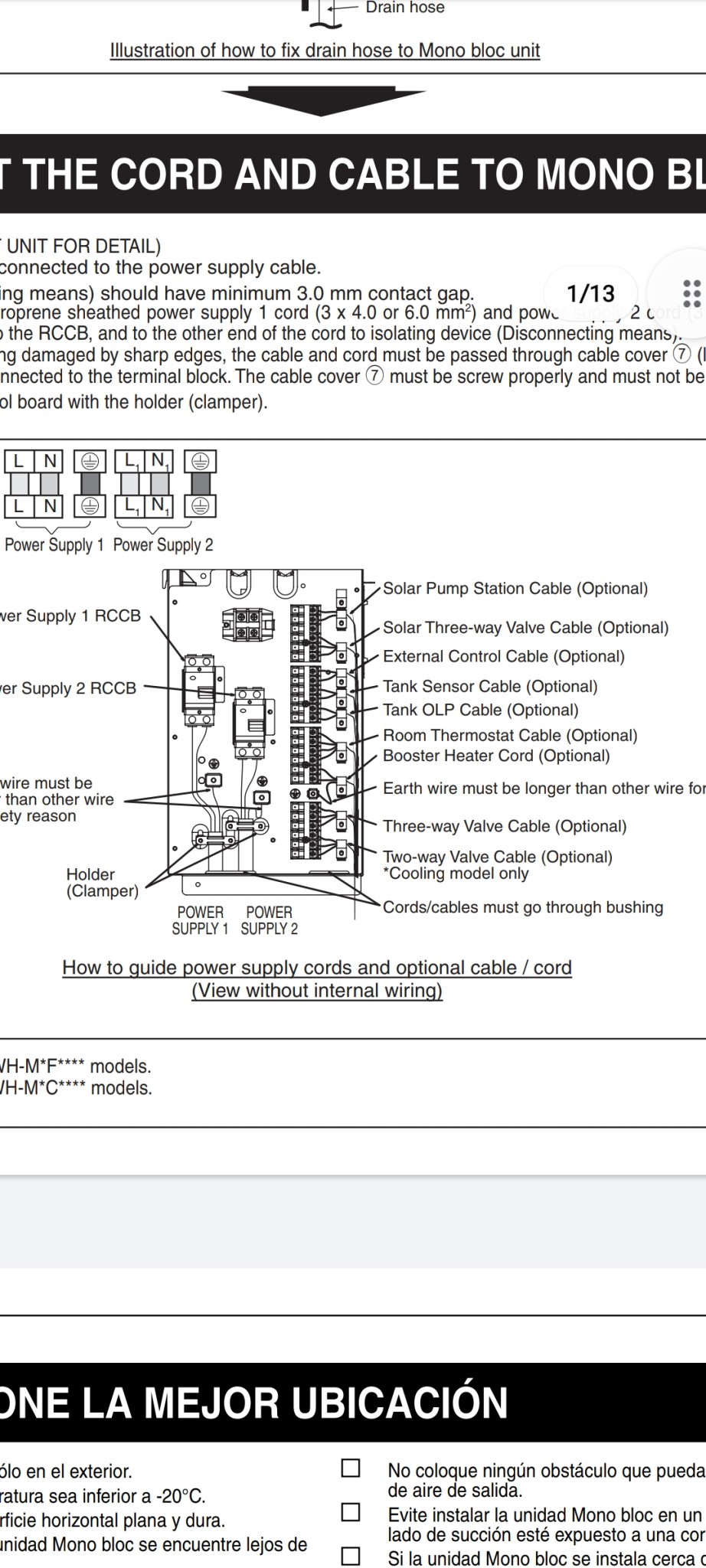

Hej. Jag har en luft/vatten värmepump och tänkte lägga en kort värmekabel på 30watt med inbyggd termostat i botten i utedelen där smältvatten hamnar. Men frågan är om man ska koppla in den efter säkring i pumpen eller om det blir rätt och koppla in den på kortet i pumpen?
Det står i manualen boost heater cord på plint 7 och 8. Instruktionsdiagram för installation av uppvärmningskablar i en värmepump, med markerad "Booster Heater Cord".
Schematisk illustration av en värmepumpsanslutning med markeringar för strömförsörjning och valfria kablar.

Kikade lite i manualen för en liknande panasonic monoblock. Där står en liknande text, men det står även att det krävs minst 1.5mm2 kabel till avfrostningen. Dvs detta är gjort för att driva avfrostningskabeln. Anslut du till 7-8, annars kommer ju avfrostningen vara på i onödan emellanåt.

Jag satte den i 7 och 8. Det var mer tydligt med en manual på svenska ☺.

Kontaktade panasonic och enligt dem.
Du mäter på fel plint, booster heater är för extern elpatron till VVB, den enda anslutningen för värmekabel sitter direkt på kretskortet,
