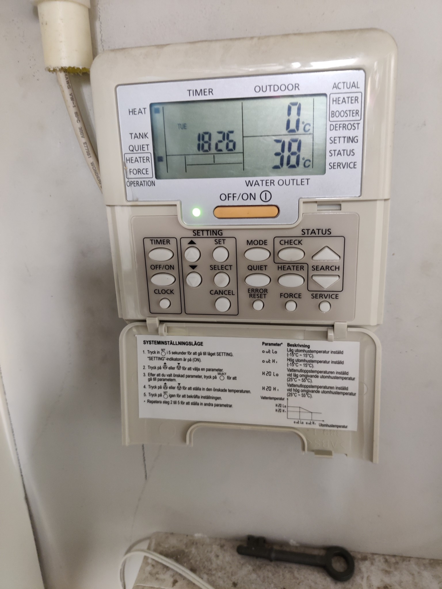

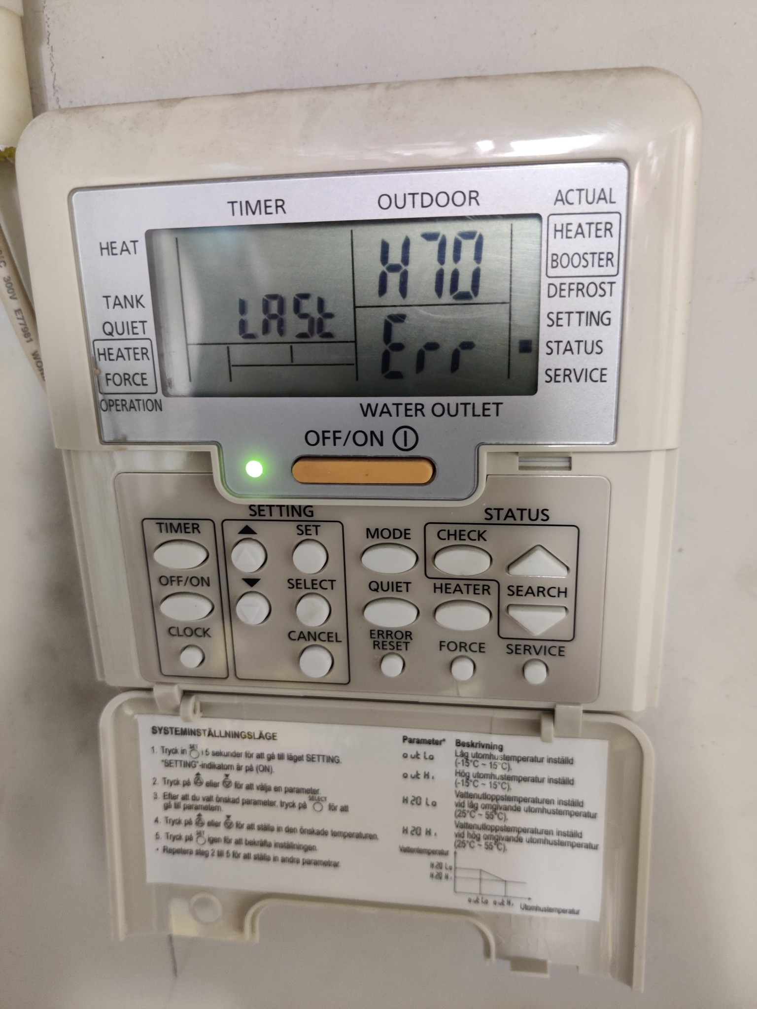

Håller på med felsökning golv i annan tråd.
Men har du efter helgens strömavbrott (1 av 3 faser) fått andra bekymmer.
Tankarna är varma, men får inte fram varmt vatten till golvvärme och element.
Displayen svarar dåligt, man t.ex. inte ändra "mode".
Kan ändra klockan, kolla in i service och status, inget mer.
Båda ack-tankarna visar nästan 40 grader, vi får varmt vatten i dusch och kran.
Men till värmen är det bara strax över 20 grader.
Felkoden är som jag står det "gammal"
Har provat göra systemet strömlöst, hjälper inte.
Alla jag försöker ringa är jullediga, eller kan bara Luft-Luft för Panasonic....
Hjälp ?!

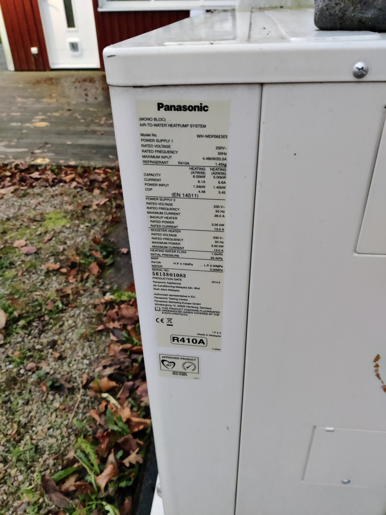

Någon som vet om man kan komplettera denna pumpen/huvudenheten med någon digital grej?
Hade velat komma åt lite mer.
Service-teknikern som var här och kikade på den kopplade upp sig på något sätt.
Hittar en modul som heter CZ-TACG1 som man sedan via Wifi kopplar till app.
Men hittar ingen lista över vilka enheter som stöds, eller direkt vad man kan göra...
