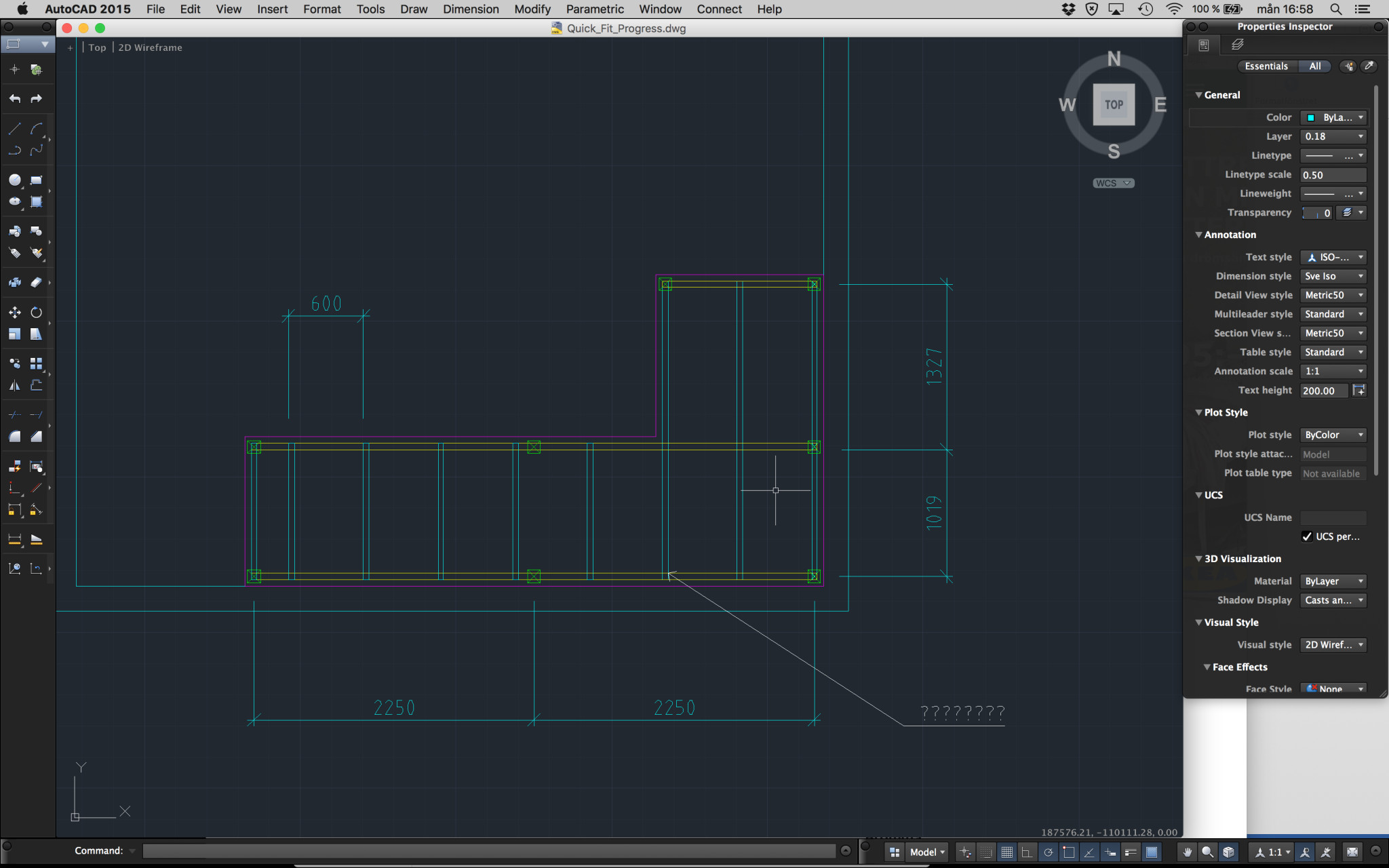

Påla upp ett mellanbjälklag
Edit:
Det är alltså något sådant här jag har tänkt mig, fast L-format.
http://4.bp.blogspot.com/-QPkvEGgZts0/VNsIzR7RgnI/AAAAAAAAABs/gbq9G2P0k5o/s1600/Bjälklag2.png
Där:
1: Är mina pelare som ska sträcka sig ca 2,5 meter upp och som är monterade i plintar.
2: Mina bärlinor
3: Tvärgående reglar.
Sen på detta hade jag tänkt lägga plywood, golvgips, fogmassa och kakel.
En fråga gällande pelarsättningen dock (se bild):
Behöver jag egentligen en pelare vid vita pilen?
Kommer inte bärlinan (gula linjerna) Agera som stöd?

Har nu kommit fram till en slutgiltig lösning.
Mellanbjälklaget bärs upp av 8 st pelare á 3 meter (grönt i bild ovan) där bärlinor av trä (gula) läggs ovanpå pelarna. Golvreglar (cyan) med cc 600 fästs sedan mellan bärlinorna med balkskor och ett golv läggs sedan på utav plywood och laminatgolv.
Pelarna, som antagligen kommer vara av VKR 100x100 hade jag tänkt fästa i plintar i bottenplanet. Bärlinorna kommer vara av trä 45x220 och möjligtvis även golvreglarna beroende på vad för material jag hittar i Kenya. Men enligt mina uträkningar kan det räcka med 45x95.
Jag undrar nu hur jag på ett enkelt sätt kan montera bärlinorna av 45x220 konstruktionsvirke på pelarna.

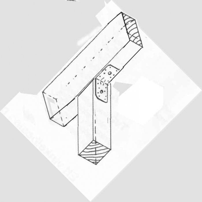

Tänker mig något liknande detta:
Kommer detta räcka tror ni eller behöva jag ytterligare infästning på något yyerligare sätt? Kanske genom att svetsa på en svetsbricka upptill pelaren och sedan med vinklar skruva fast bärlinan i pelaren.
