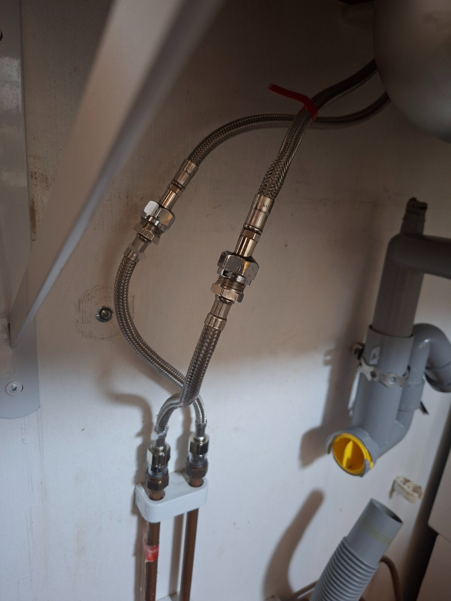

Krilleman Krilleman skrev:
Då är väl allt frid och fröjd?
Hur ser installationen ut idag?
Som på bilden. Det vara bara lite styrka som behövdes och två skiftnycklar
  • Flexibla metallslangar och kopplingar under diskbänk, installation med skiftnycklar.
Nej det är inte korrekt.
Nä men så gjorde min legitimerade vvs:are
Krilleman
Vilka anslutningsslangar med rostfri omflätning köpte du?

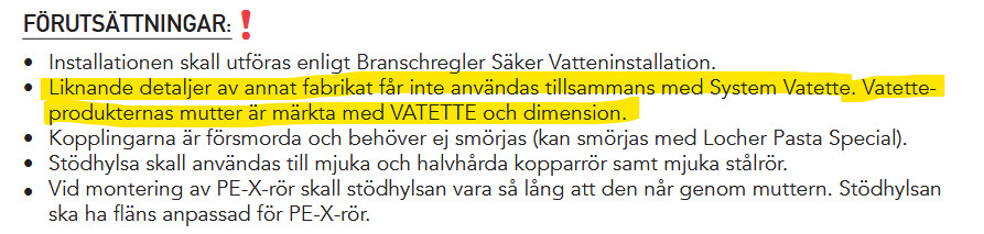

Fortfarande inte korrekt.
Man kan inte dra en Vatette-mutter+kona på en gänga.
Mutter+kona skall dras på en Vatette-koppling.
[länk]
Det kan vara så. Men nu blev en så här
Krilleman
Nej det kan inte vara så...
Det ÄR så!
Men alla får göra som dom vill.
Jag upplyser bara vad som är rätt väg att gå.
Jag skulle klaga på din rörmokare om jag vore dig om du får betala för detta.
Lycka till om inte annat.
