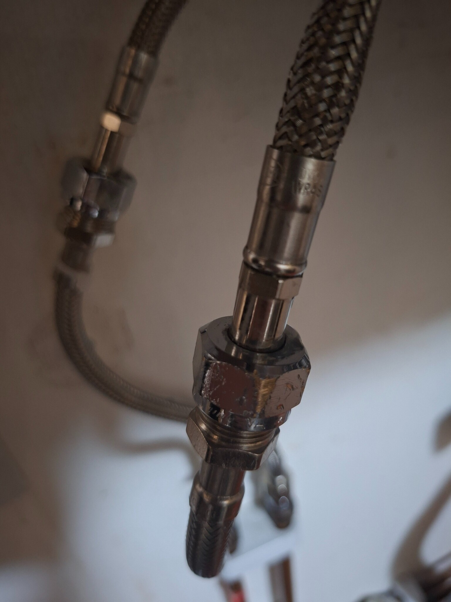

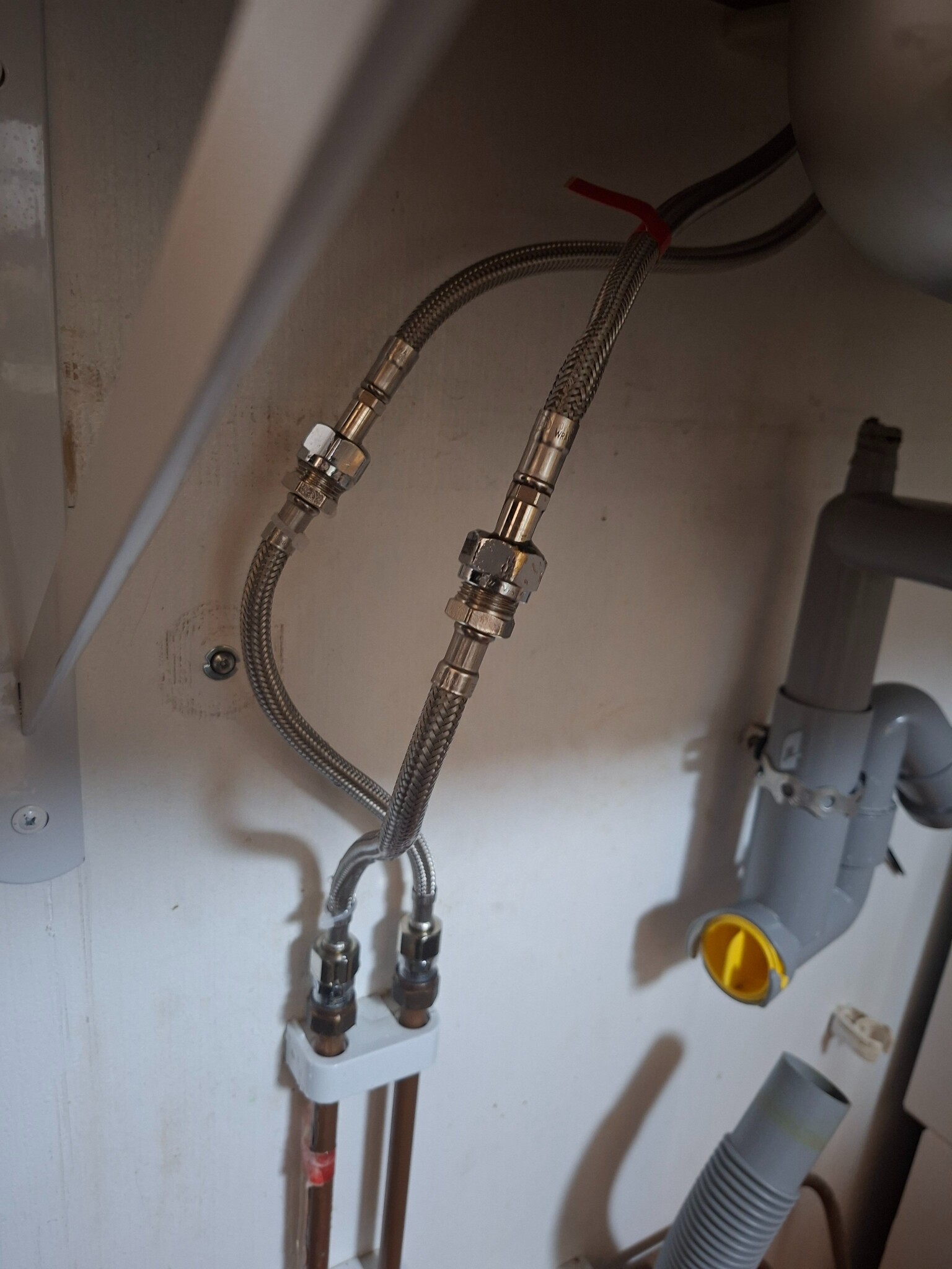

Har kopplat på förlängning från blandaren/kranen till de som satt tidigare. Upptäcker nu att de läcker. Tätt från kopparören. Det är de påkostade flexibla slangarna som läcker. Kan jag ha plomberat gummit, dragit för hårt. Vad ska jag göra. Köpa ny packning eller köpa lin och täta.
Är det inte kopplingarna som läcker? Är du säker på att dimensionerna är rätt?
Jo der finner från kopplingen. Ja dimensioner ska vara rätt. De gängar ju finnt med varandra.

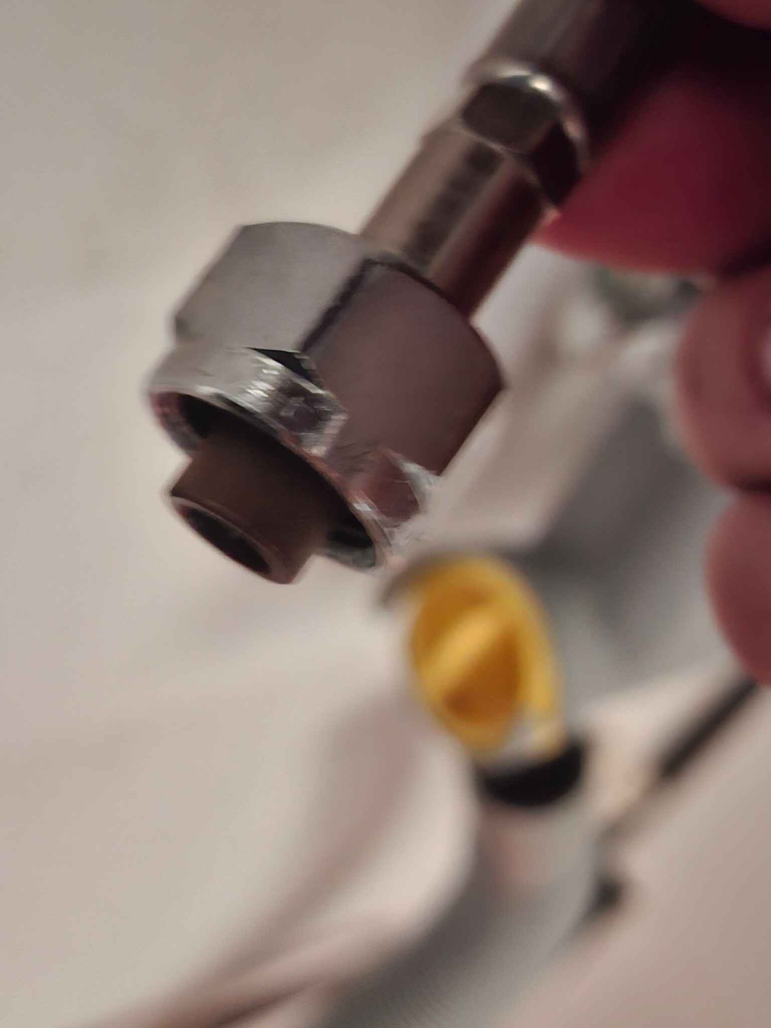

Är det en klämring eller är det en halvkoppling på änden på slangen från blandaren?
  • Närbild av en metallisk rörkoppling, troligen en del av ett VVS-system, med en mutter och ansluten flerviktsrör.
Dra upp muttern så man ser om det finns en klämring eller inte.

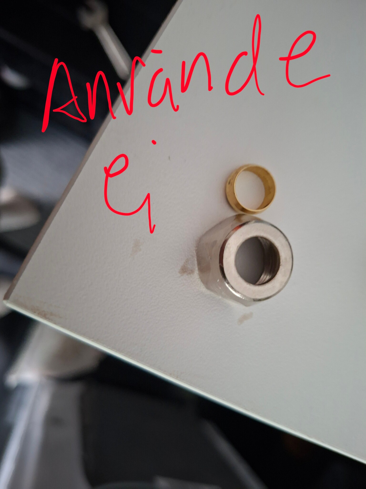

Det sitter en sliten klämring
En klämring håller inte tätt mot planände.
Muttern för 10 mm klämringskoppling och för 12 mm klämringskoppling har samma gänga.
En 10 mm klämring går (delvis) ner i öppningen för 12 mm klämringskoppling.
Vad står det på muttern?
Muttern är en 10mm
Använde inte de som är på ena bilden. För de fanns redan på den jag skulle koppla ihop med
