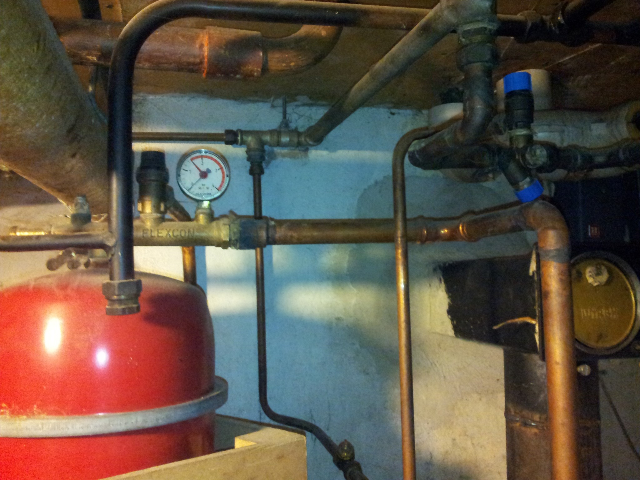

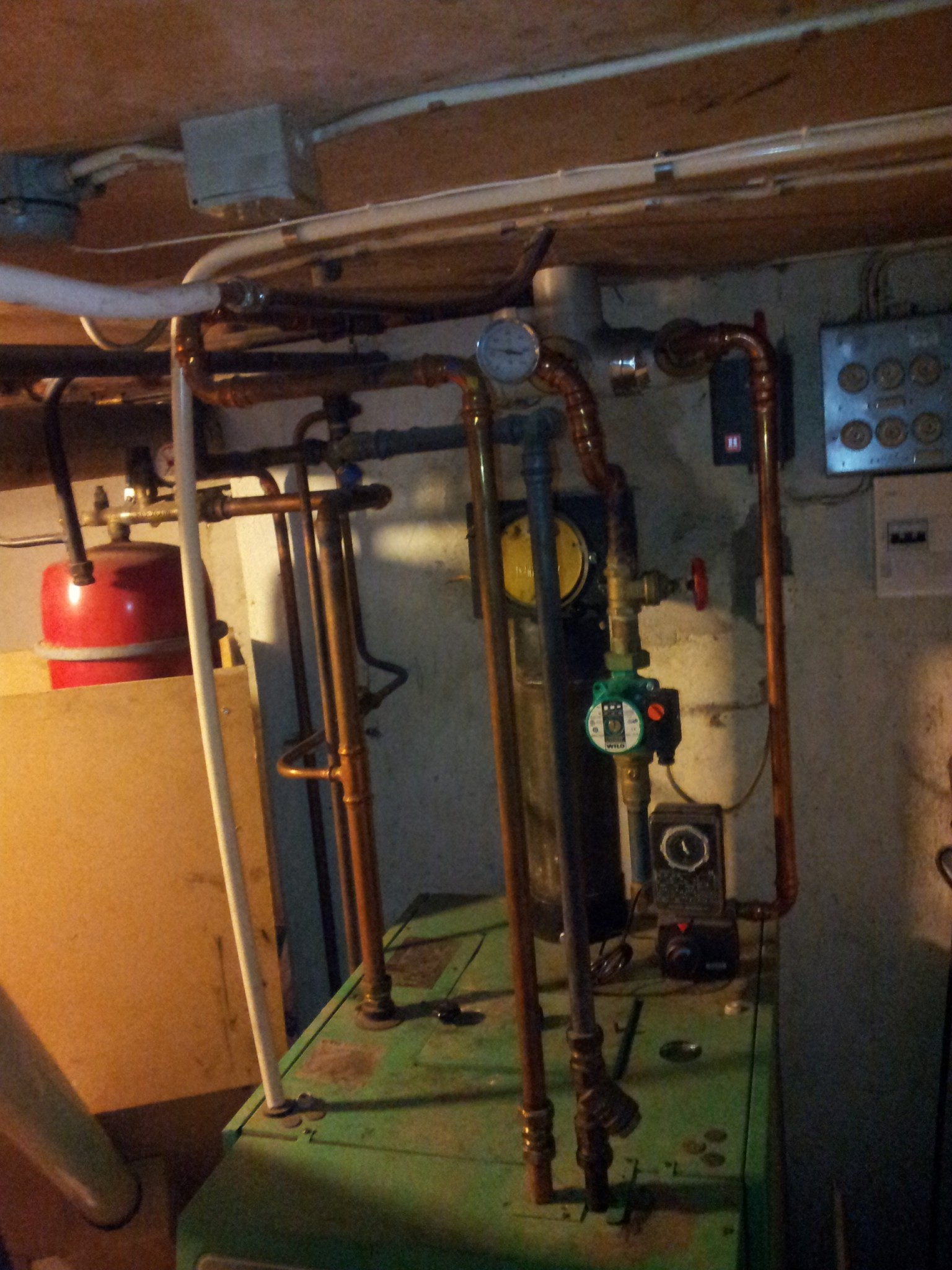

Är nybliven husägare och har efter lite initial okunskap fått igång värmesystemet, som består av en CTC 1100 family 25 + pelletsbrännare KMP PX21.
Jag har väldigt dåligt tryck i systemet, det brukar gå upp till kanske 0,2-0,3 när det brunnit ett tag. Vi är bara där på helgerna så det står avstängt i veckorna, och då går trycket ner till 0. Elementen på plan 1 värmer som de ska, men på ovanvåningen är det kallt. Kommer varken luft eller vatten när jag försökt lufta.
Så, min slutsats (som total nybörjare på allt vad hus och värmesystem heter) är att jag behöver fylla på vatten i mitt system. Och där behöver jag er hjälp med att hitta påfyllningsventilen. Har försökt att läsa på och testat att vrida på alla ventiler jag hittat, men ingen har gjort så att trycket har blivit högre.
Jag trodde att det var den nedre med blå ratt på, men den verkar stå öppen hela tiden...
Fler bilder finns, om det skulle behövas.
Stort tack på förhand!

Jag tycker du ska leta upp röret för inkommande vatten. Om du har vattenmätaren i pannrummet så börjar du där. Annars så spolar du kallt i en kran en stund och känner på rören i pannrummet tills du hittar det som är kallt. Följ röret tills ut hittar någonstans där det förgrenar sig och det sitter en kran. Om detta är i nära anslutning till pannan så är det med största sannolikhet påfyllning till ditt system.
Vattenmätare vet jag ärligt talat inte vart jag har. Har egen brunn, men det är grannen som sköter om allt som har med den att göra (han "får" vatten från vår brunn).erik_n skrev:Jag tycker du ska leta upp röret för inkommande vatten. Om du har vattenmätaren i pannrummet så börjar du där. Annars så spolar du kallt i en kran en stund och känner på rören i pannrummet tills du hittar det som är kallt. Följ röret tills ut hittar någonstans där det förgrenar sig och det sitter en kran. Om detta är i nära anslutning till pannan så är det med största sannolikhet påfyllning till ditt system.
Jag tror att att det är det röret som går upp i mitten på den nedre bilden, och sedan till vänster bakom exp.kärlet.
Men jag ska testa ditt tips! Tack så mycket.

Hur högt tryck är det i det "egna" vattensystemet? Kanske inte räcker för att fylla upp till rätt tryck (c:a 1 bar om det är tvåplanshus) i värmesystemet. Och du lämnar väl inte påfyllningsventilen öppen sedan? Även om det förhoppningsvis finns backventil så vill du inte ha värmesystemets vatten sipprandes tillbaka i färskvattnet. Du har inte möjlighet att fråga förre ägaren om hur denne brukade göra?
Tack för ditt svar!imported_Benno skrev:Hur högt tryck är det i det "egna" vattensystemet? Kanske inte räcker för att fylla upp till rätt tryck (c:a 1 bar om det är tvåplanshus) i värmesystemet. Och du lämnar väl inte påfyllningsventilen öppen sedan? Även om det förhoppningsvis finns backventil så vill du inte ha värmesystemets vatten sipprandes tillbaka i färskvattnet. Du har inte möjlighet att fråga förre ägaren om hur denne brukade göra?
Vart kan jag se det? I anslutning till brunnen? Har i alla fall ingen mätare eller något som anger det i pannrummet.
Nej, eftersom jag inte hittat själva påfyllningsventilen än så är det i alla fall inget jag lämnat öppet medvetet. Tror även du att det är den i mitten på nedre bilden?
Däremot står den nedre blå öppen. Ska den göra det, och vad är den till för?
Om det inte fungerar med den nästa gång så får jag nog lov att kontakta förra ägarna ja.
Det är ventilen i underkant på den nedre bilden som är påfyllningen. På den övre bilden ser man att den ansluter på expansionsledningen.
Den blåa ratten som alltid är öppen är avstängningsventilen på ventilröret. Det är vattnet som ska värmas i pannan och bli varmvatten. Där sitter även en inbyggd backventil samt att den översta blåa "ratten" är säkerhetsventilen till varmvattnet.

Aha, då är jag med. Tack för det!krilleman_215 skrev:Det är ventilen i underkant på den nedre bilden som är påfyllningen. På den övre bilden ser man att den ansluter på expansionsledningen.
Har som sagt testat att vrida på det som nu visade sig vara påfyllningsventilen utan att något hänt, men jag kanske inte öppnade den tillräckligt. Ska inte dit fören om två veckor men ska testa då igen. Annars är det alltså för lågt tryck i det inkommande vattnet (dvs. systemet med vatten ifrån brunnen). Om så är fallet lär jag väl återkomma med nya frågor=).
