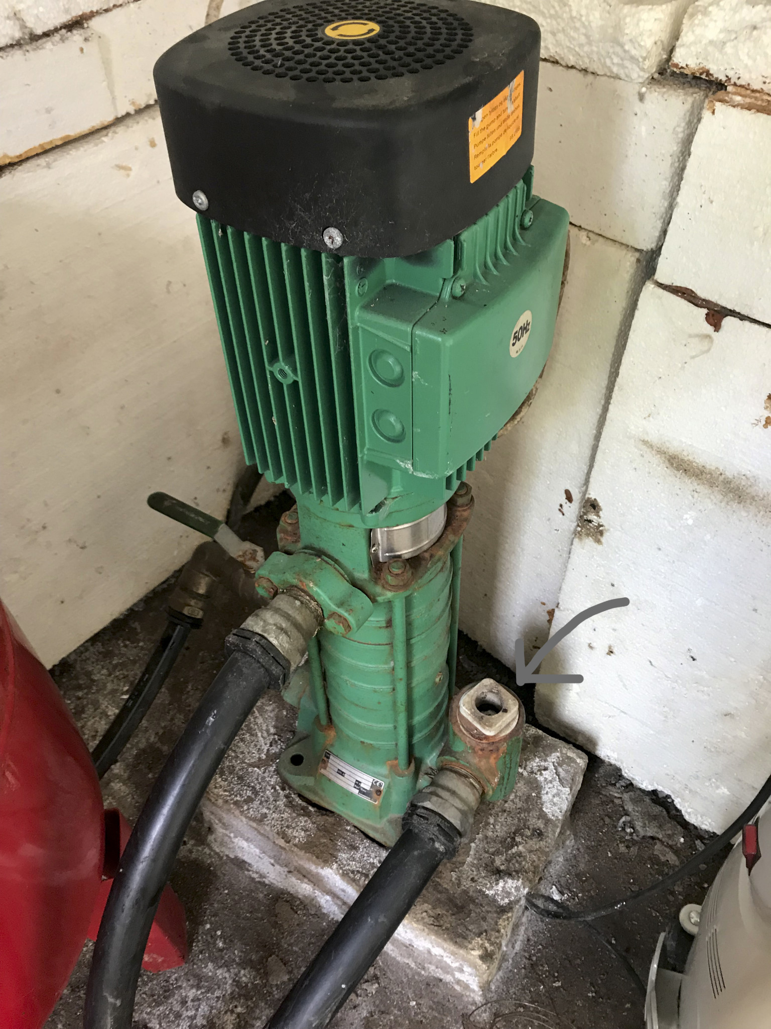

En grön vattenpump med löstaget vitt lock på nedre slangen, provisoriskt lagningsarbete synligt.
Jag hade en liten incident och var tvungen att skruva loss locket på spädbehållaren (fyrkantiga vita korken på nedre slangen). packningen som var gammal trasade ju såklart sönder och jag har gjort en provisorisk lagning i väntan på ny packning. Frågan är - är det ok att använda pumpen även om det dropp/rinner vatten från locket. Det är ju inte helt tätt just nu. Packning kommer på plats om två dagar.
Du är nog klar med ny packning men ändå, Det är på sugsidan så det kan komma luft i pumpen annars inget problem för dig
