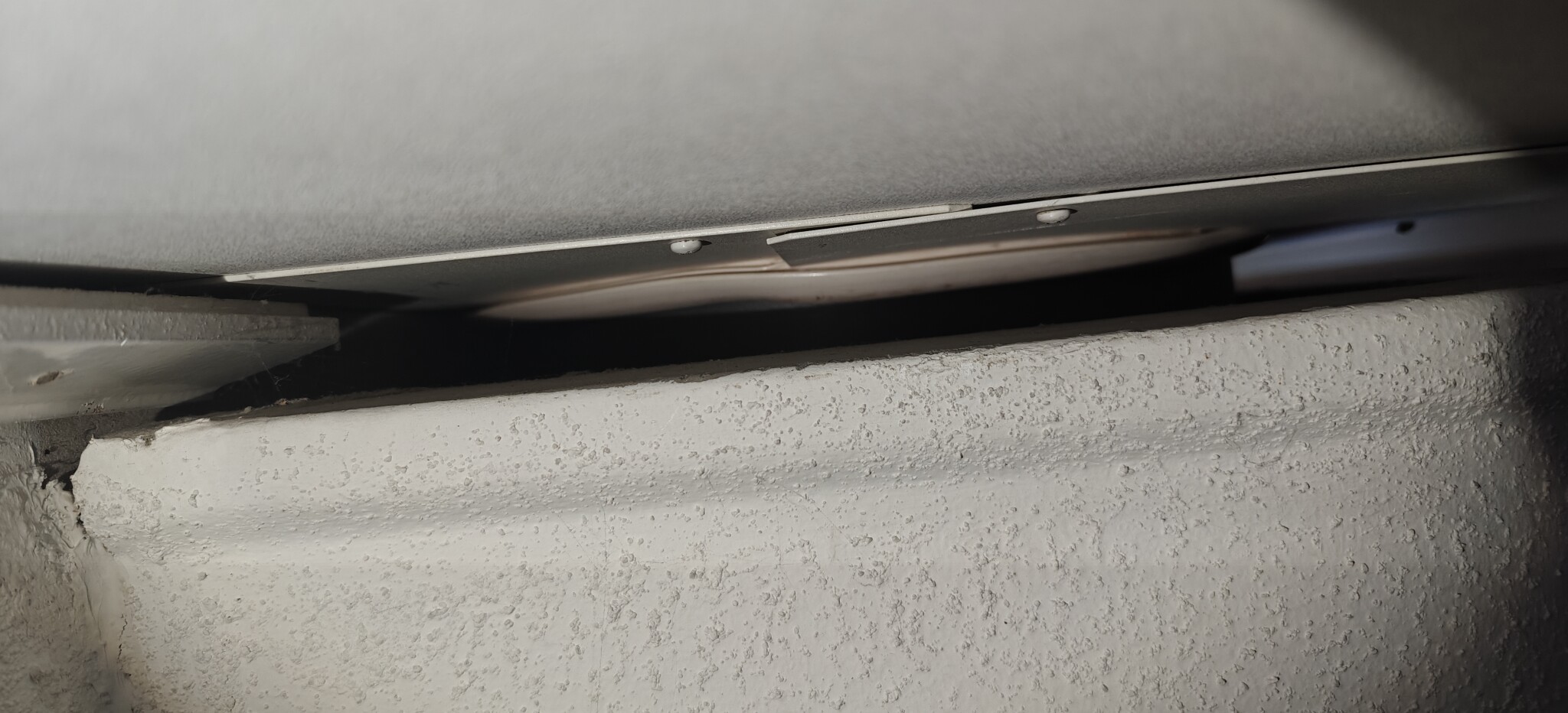

Skulle rensa en ventil på skorstenen och upptäckte att det sitter en packning där röret går emot taket. Eller rättare sagt så satt det en packning, som syntes här så sitter den inte på ordentligt. Jag vet inte om alltid varit så kanske eller om den glidit av. Oavsett så vet jag inte om jag åtgärda det heller utan att riva kaminen i princip. Bör jag vara orolig?

Nej det är bara för att det inte ska bli någon synlig glipa mellan yttermanteln på skorstenen och plåtarna som täcker hålet i huset. Minskar risken att det ska dra kallt från vinden också.
Den kläms bara fast så har du en lång stållinjal eller något liknande kan du säkert peta fast den igen.

Var uppe på vinden, skulle byta isolering kring skorstenen. Glömde tyvärr ta foto men man såg denna packning ovanifrån också. Dock såg det ut som att packningen var typ 2-3cm för kort.
Nu ligger det ju massa isolering där så skitsamma kanske? Syns ju inte ändå. Har försökt pilla in den men svårt, plåtarna ligger ju med överlapp.
