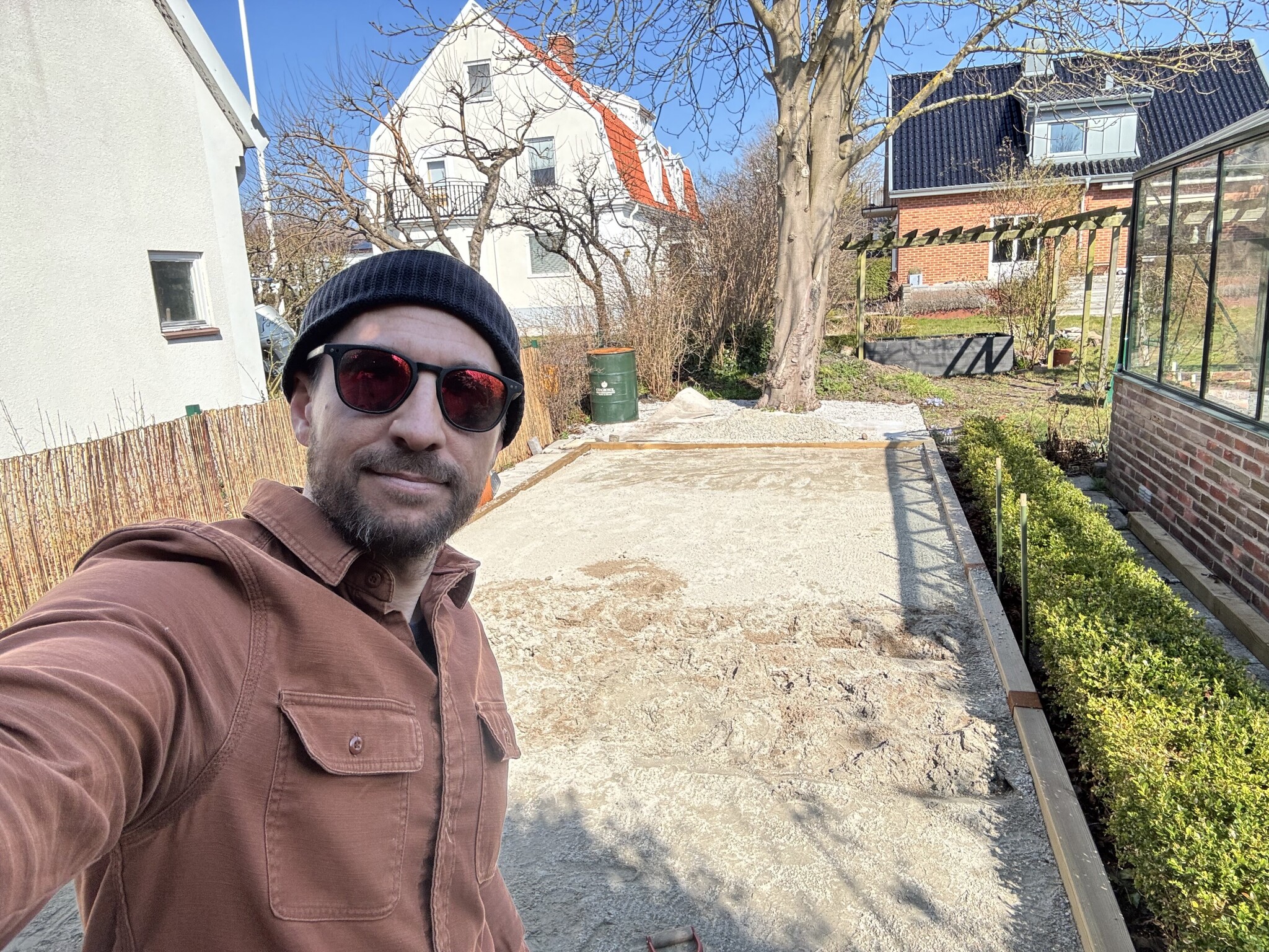

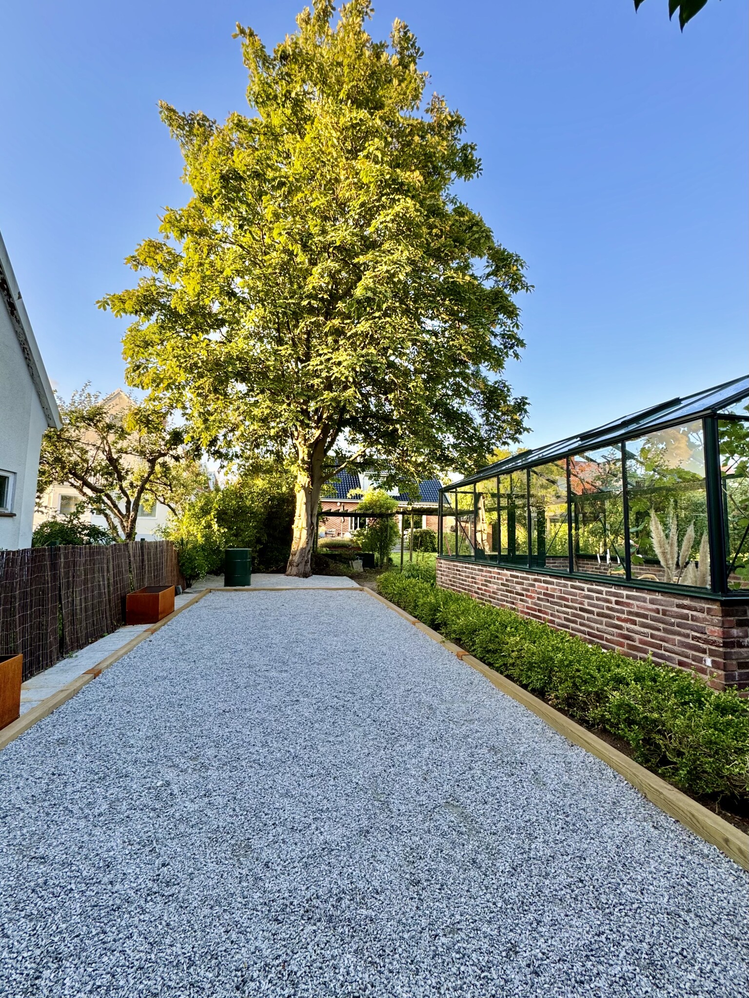

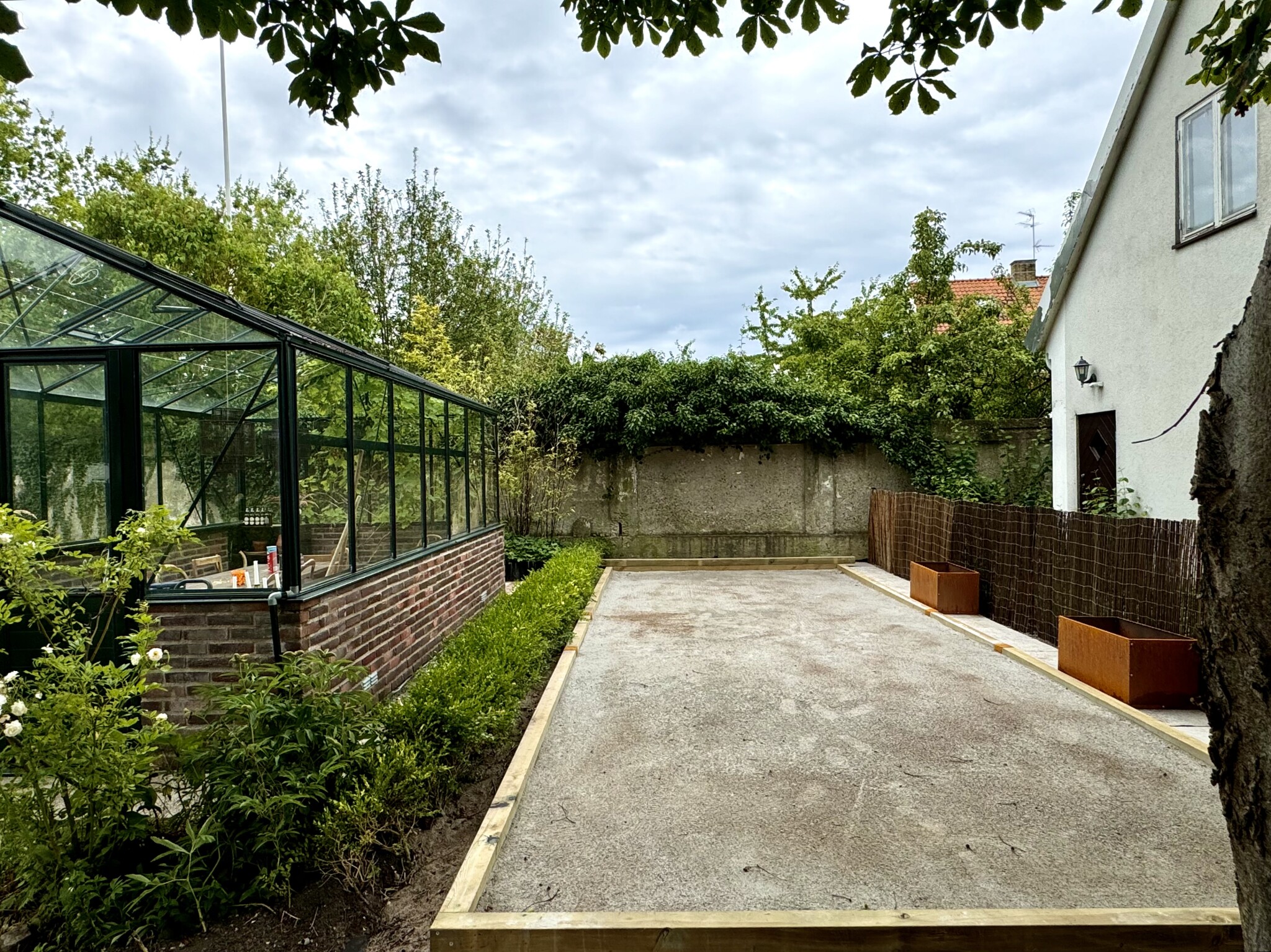

I somras anlade jag en boulebana på tomten. Problematiskt nog så fick jag rött stenmjöl 0-5 partition med för lite 0 partition vilket ledde till att mjölet aldrig packade sig utan förblev mjuk trots 8 omgångar av paddning.
Jag löser problemet där och då genom att fylla på med annan typ av stenmjöl 0-4, vilket snabbt blev hårt. Det låg då ovanpå det undre mjukare lagret. Nu en vinter senare har det övre lagret mjuknat och är inte längre hårt som en boulebana skall vara. Därmed är även det undre mjukare skikten ”öppet”.
Har ngn en tanke om vad man bör göra för att få tillbaka den hårda ytan?
Vill verkligen inte tömma banan och börja om.
Kan man strössla plintbetong? Skall man packa med paddan igen? Funkar effekt salt?
Blanda in ngt med det mjukare skiktet som kan binda ihop allt?
Tacksam för kloka tankar för dem som förstår sig på detta..

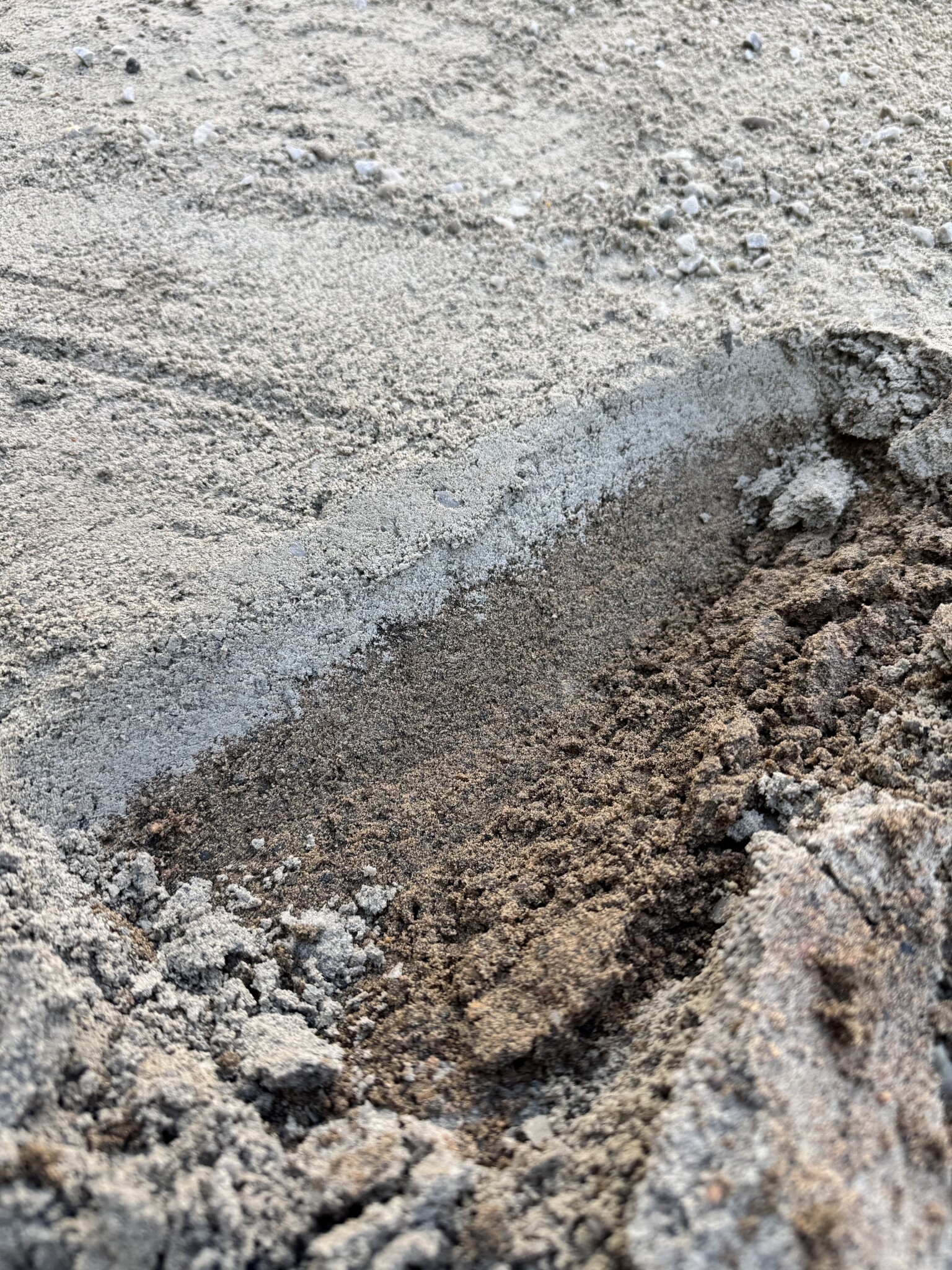

Har nu skottat bort 4/8 lagret och visar på bilden de båda lagren av stenmjöl 0/2 samt 0/5 röd/svart. Tänker att jag har tillräckligt med 0-partition för att blanda med det undre lagret. Sedan släta ut och padda 5-8 ggr.
Någon som har annan idé, tanke eller tips?
