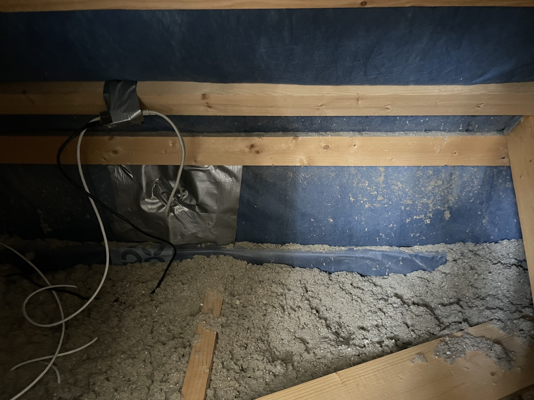

Kan jag låta lägga värmerör till element i denna kattvind på ett bra sätt? Snedtaket är isolerat men som ni ser ligger det isolering på golvet.
Finns risk för kondens och mögel?

Om det är värmerör ska det inte kunna bli kondens eller mögel om det inte så att man har ett läckage. Men man tappar mycket värmeenergi om utrymmet är kallt och värmerören inte är ordentligt isolerade.
@Josth
Tänkte ha isolerade rör. Tanken är att konvertera till vattenburen värme. Är förlusterna så stora så det inte är lönt menar du?
Bara man har riktigt bra med isolering runt rören så går det ju bra men man ska också tänka på att inte stänga av flödet i rören på vintern av någon anledning om de är dragna genom ett kallt utrymme.
