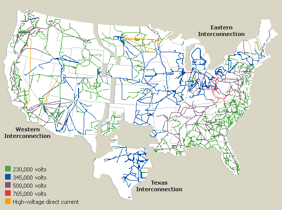

I olika länder i Asien har de en del 765 kV AC, Indien, Kina etc. googla "765kV AC", så får du rätt mycket träffar som visar på det. Jag har inte orkat dyka djupare än så.
USA har också lite 765 kV kring sina industridistrikt nära östkusten.
