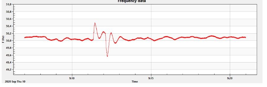

Det nämndes svängmassa och just det är ett jätte problem när vi får mindre svängmassa.
Enbart svängmassan kan initialt dom första sekunderna hålla uppe frekvensen och spänningen något och ger en lite respit vid ett större fel, så importen och effektuppgång hinner börja gå upp medan svängmassan fortfarande stabiliserar elnätet.
Vi var ytterst nära en systemkollaps den 10 september i år.
Det som räddade oss då var kärnkraftens svängmassa och att näten och överförnings förbindelserna var lågt belastade.
Frekvensen gungade då i hela norden på grund av ett fel på 1400 MW vilket motsvara O3:s effekt.
Vad händer då om O3 faller bort när nätet är hårt belastat.
https://unipower.se/sv/2020/norge-testade-ny-kabel-da-importerades-1400-mw-fran-sverige-av-misstag/
Graf över elnätsfrekvensdata som visar svängningar den 10 september, med ett stort frekvensfall och återhämtning.

He he, i URL:en blev det Sverige istället för Tyskland; någon som skrivit rubriken fel först och sen rättat?
Tänk om man hade organiserat digital svängmassa....
