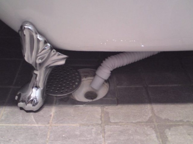

Har just köpt ett badkar och tänkte fråga om någon vet om det finns en trängre rör-muff man kan trycka på på sista snutten på ett badkars-utlopp som ser ut som på bilden.
Anledningen är att jag önskar få vattnet att rinna ut lite långsammare.
Diametern på den sista vita snutten är ca 37mm.
Toppen vore väl om man kunde komma ned till 10 eller 20 mm.
Sjäva ventilgallret (ca 160mm diameter) tänkte jag borra/såga/fila upp ett större hål i med en hålsåg och föra ned utlopps-avslutet i om det inte finns färdiga att köpa.
Tacksam för tips.

Tack för svaret, det ser ut som om det nästan svämmar över då badkaret är minst halvfullt och tycket är stort. Och då har jag nyss rensat och diskat ur avloppet.
Så det vore skönt med en strypning av utflödet.

Om du fixar en krök och kort rörstump (finns i vvshyllorna på ett byggvaruhus) så att röret mynnar en bit ned i brunnen Helst ganska nära botten) så brukar det minska risken för översvämmning. Verkar som att arbetet med att trycka undan vatten när röret mynnar under vatten, dämpar flödet.
vita rör är 32mm, kanskefinns mindre, men 32 är standard.
Hempularen menar att om du har utloppsröret nedsänkt i brunnen, så kommer det självreglera lite bättre än idag, och då inte vara spillrisk.
du ersätter då ditt befintliga rör med lite vita bitar av olika modeller, för att få det längre ned i brunnen, och lite rakare och snyggare montering.

Tex denna ned i brunnen.
http://www.rinkabyror.se/artikel/vitt-vinkelror-32/
