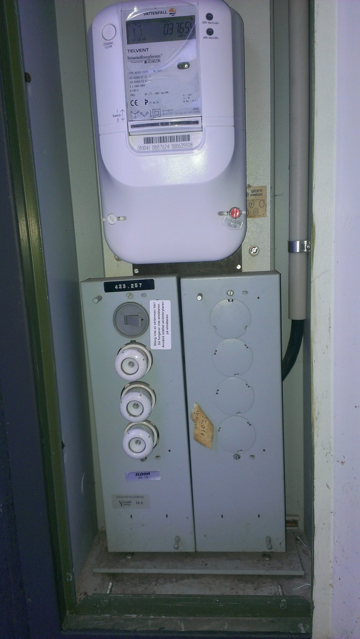

Jag har en owl energimätare som jag ska installera. den har tre sensorer som ska sitta med en klämma runt varsin fas. enda stället jag kommer åt faserna på är i elskåpet under ett plåtlock. där är tre kablar som sitter i nån slags plint med kabelskor sen vidare in till elmätaren. Jag vågar inte stoppa in händerna där . Är det någon som har tips på vart man kan komma åt kablarna annars ?eller hur man ska gå till väga. Ska man ta bort kåpa till proppskåp och komma åt dom där ?

Du ska givetvis bryta strömmen först och sedan leta efter ett lämpligt ställe. Det brukar ofta vara lite trångt. Går strömtransformatorerna att snäppa på eller måste du lossa ledarna och trä igenom?
Du ska ju normalt klämma runt kablarna efter din elmätare, din omätta ström brukar det sitta plomberingar på.
Bryt vid mätaren och öppna din elcentral och kolla var det blir bäst.
jag återkommer med bilder.. är lite osäker när det gäller el och ström :P
Här är en bild på elskåpet. bakom luckan till höger är där man kan komma åt de tre kablarna. är inte säker på om elen är avstängd när man knäpper av till vänster?? står att man inte ska stänga av där för då fungerar inte mätaren ?:P. elen från nätet kommer in i den vänstra lådan.
Du får bryta strömmen den tid det tar att installera strömtransformatorerna. Där bör också finnas plats runt de ledare som kommer från elmätaren. Lita dock inte på enbart brytaren utan mät! Eller dra de tre säkringarna.
okej tack så mycket. jag har tagit bort den högra kåpan en gång å där finns tre kablar som sitter i nån slags plint som det är säkert där dom ska sitta.
Pilla försiktigt. Du behöver väl inte lossa på några ledare?
Sedan ska strömtransformatorernas kablar förläggas på ett säkert sätt, kanske avskiljt från de andra.
Du behöver inte pilla med huvudbrytaren längst ner, mätaren har ju en ny fin inbyggd.Stora grunkan mitt på.
jag ska bara sätta på klämmor som ska runt varje kabel. jag behöver väl inte göra nått mer ?
kanske ska bryta båda för att vara säker ? :P

Jag har precis köpt en OWL micro +. Har rekat så att jag kommer åt alla kablar i huvudcentralen. Kanske dum fråga men spelar det roll på vilken av kablarna jag sätter klämman på? Antar att det bara är en kabel jag ska klämma?
Mvh
Vet inte om owl presenterar strömmen per fas, och då kommer den ju kanske att säga fas "1", "2" och "3". Där kan det vara bra att veta vilken som är fas 1. Kolla bruxet. Det innebär samtidigt att du måste ha koll på vilken fas som den "första" ledaren är. Även om den ligger "först" på plinten så kan det vara omkastat i husets elcentral...
Varje strömtrafo över en (1) fasledare.
Men Owl micro+ är väl en enfas energimonitor
Då finns det bara en klamma.
