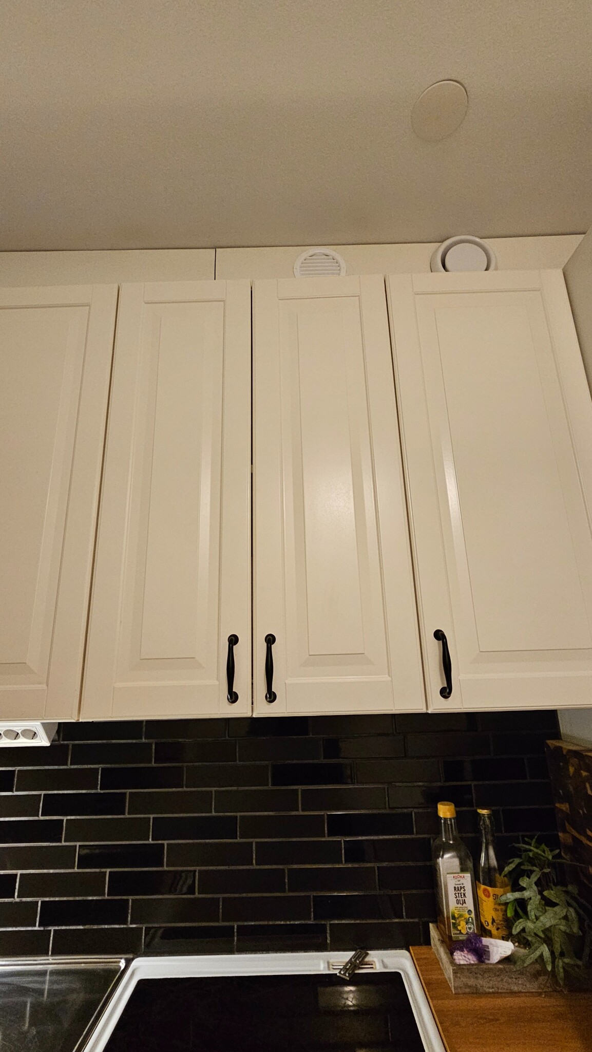

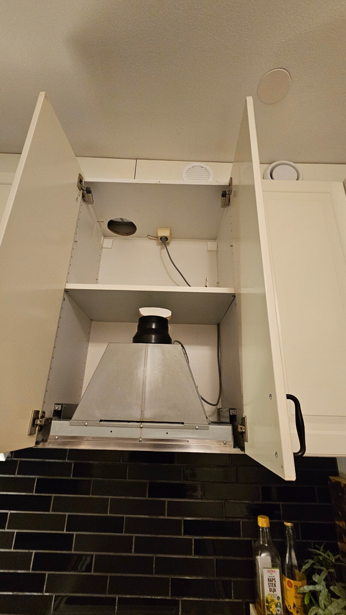

Hej så jag fick nedslag på ovk i mitt första hem.
-Ingen frånluftdon
-fläkt kopplad med slang in på utgående ventilation (aj aj aj)
Efter besiktningen så har jag (vad jag tror) gjort rätt för mig och fixat anmärkningar. (Se bilder vilket är efter jag fixat)
Ombesikntning är om någon månad
Nu till mitt problem, köket stinker massa matos efter matlagning. Jag är inte alls nöjd med hur fläktsystemet funkar nu även fast där är bra drag i själva köksfläkten.
Jag har testat suget i frånluftsdonen och papper fastnar när man håller för.
1. Är där något jag gjort fel, som går att tyda på bilderna? som kan göras rätt
2. Är det dags för ny köksfläkt? Nuvarande är en ikea från 2013
3. Behövs där ventilationsslang från kolfilterfläkten till mitt utsug bredvid frånluftsdonen?
jag vill påstå att jag rensar och tvättar fläkten så bra de går och bytar filterna. Dock är där rätt mycket matos/fett inne i motorn vilket jag fan inte lyckats skruva ner. Har sett fler på internet som haft samma problem med just denna.
Ser ej så ut
Tror inte det
Absolut inte
OVK har inget med din köksfläkt att göra utan enbart inriktad på ventilationen i köket och andra rum.
Tack för svar. Nej ovk har inte med köksfläkten o göra de har du rätt i. :)
Jag tänkte kanske lite mer ifall min lösning ser ut att vara godkänd.
Sen strulet med fläkten har jag ju uppmärksammat nu när jag inte skickar vidare all matos in till grannarna haha
Ser ok ut ifrån att du har ett frånluftsdon separerat från imkanal/köksfläkt

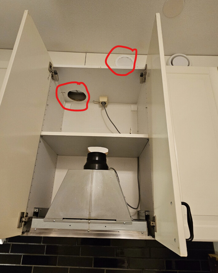

Vad är det rödmarkerade?
Öppna köksskåp med fläkt och synliga hål för ventilation, markerade med röda cirklar.
Till vänster är bara öppet till ovanför skåpen. Inringade till höger är bara en luftventil jag satt dit så luften ska kunna ta sig ut
Kane
Finns det ingen centralt utsug för matos i huset?
Är dålig på dehär men det du menar bör ju vara där jag satt en frånluftsdon (längst upp till höger).
Den suger ju ut ifrån lägenheten. I och med jag inte hade den på plats vid första besiktningen så har den inte blivit korrekt inställd. Men där är bra sug i den tycker jag. Det får ju grabbarna avgöra vid ombesiktning
