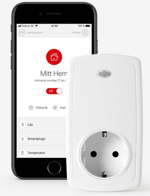

Lösningen jag kör innefattar Sector alarms strömdosor som främst är till för att automatiskt ge/stänga av ström när larmet aktivers eller avaktiveras. Det är en sån enkel lösning att jag nästan skäms, men det är extremt säkert när det gäller funktionalitet.
För det är väl det du vill? Att kamerorna är avslagna när du/ni går in i huset?
I och med att vi är 5 i vår familj, vill jag att kamerorna skall avaktiveras oavsett vem som larmar av. Vi kör med en tillhörande larmapp från Sector (appen är generellt ****dålig men duglig i det stora hela). Jag larmar på när jag sitter i bilen på väg till jobbet. Jag larmar av när jag stänger av bilen och innan jag låser upp huset.
SectorAlarm kallar detta "Smartplugs" men det är ju en simpel strömadapter som styrs via appen (och via larmet). Gratis integration till andra system skulle jag kalla det.

Kan också nämna att jag valde bort externa applikationer och NVR för att slippa hålla på med driften. Jag ser till att varje kamera sköter sitt istället för att blanda in externa mjukvaror och extern lagring. Allt jag kör går på triggers mot mejl. Jag lagrar händelser och inget annat, vilket kräver väldigt litet minneskort (förutsatt att man lyckas konfa bort de flesta falsklarm).
Om du däremot absolut vill närma dig geofencning som funktion behöver du ju inte söka efter specifika kameramodeller för det. Du kan ju använda vilket system som helst som styr en strömdosa baserat på var du är till av/på (där kameror eller PoE-switch sitter)
Kan också tillägga att jag inte behöver larma på för att få igång kamerorna. Det styr jag i appen. Jag kan slå på kamerorna manuellt i appen också, oberoende av larmet.
