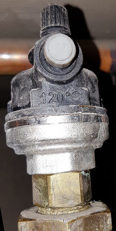

Ovanför en av acc-tankarna sittder denna mojäng :)
Närbild av en rörkoppling med ventilmekanism, märkt med 120°C, monterad på ett lodrätt rör.
Vad är detta för något?
Hur fungerar denna?
OK! (Tack!)
(den liknar min avluftare)
Tydligen ska den normalt vara "ur funktion" enligt manualen för LK Avluftare RF. Kanske därför jag aldrig sett/hört något från den.
I manualen står det .: Den övre svarta luftningshatten öppnar för manuell luftning. Vid användande av den automatiska luftningsfunktionen ska den övre svarta hatten vara stängd och den grå luftskruven öppnas ett varv. Den automatiska luftningsfunktionen underlättar avluftning i samband med uppstart. Luftskruven skall stängas
efter ca 1 månad från idriftsättning.
Ska kolla om det kommer luft, om den svarta hatten öppnas/skruvas bort.
