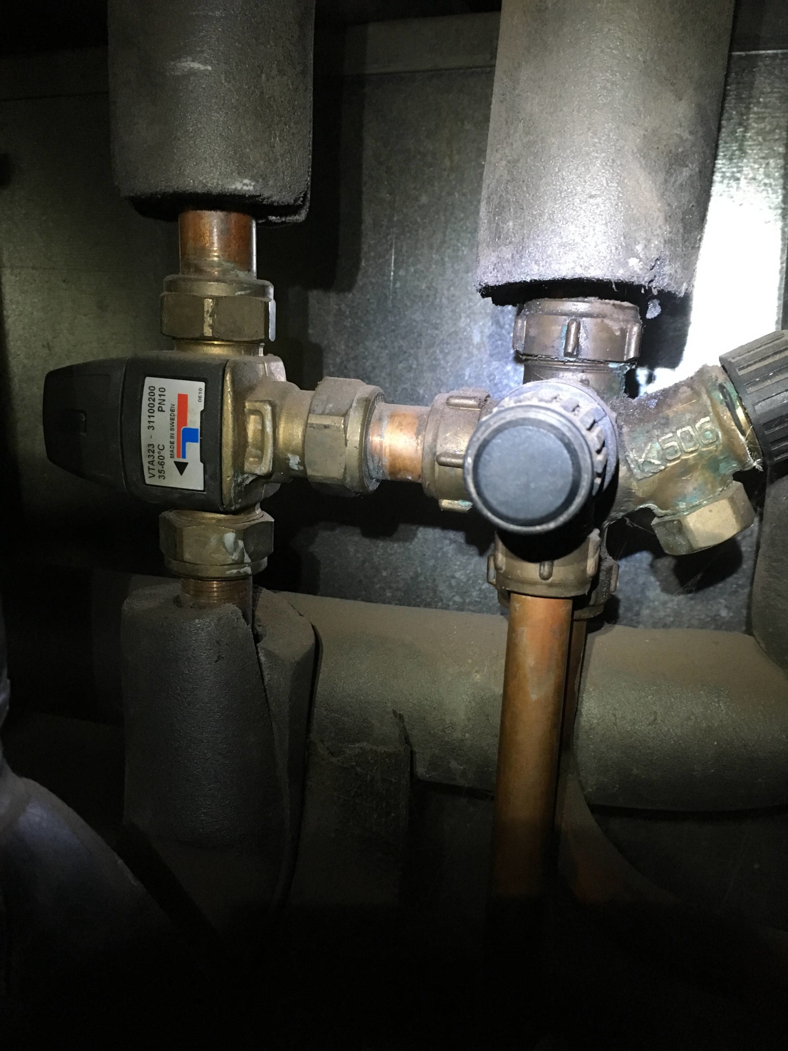

Hej! Vet inte om detta är rätt tråd att fråga i.. Tänkte riva ut oljepannan och installera vedpanna och tre accumulatortankar i mitt pannrum. Har 12-15 m kulvert in till huset. Har gjort en liten skiss på hur jag tänkt att systemet skall se ut i huvudsak. Har utgått från ett befintligt och fungerande system när det gäller framledning av värme till radiatorer. När det gäller tappvattnet känner jag mig lite mer osäker, framför allt då gällande den blandningsventil som är numrerad som 4 i min skiss, placering och funktion. Kretsen är liknande på min befintliga anläggning med oljepanna. Tappvattnet cirkulerar alltså in till huset kontinuerligt för det skall gå snabbt att få varmvatten i huset. Kommentera gärna en eller båda kretsarna..
Hade även tänkt förbereda för en eventuell framtida garageanslutning genom att sätta kulventiler på väl valda platser. Tänkt system mot garaget är ritat med sträckade linjer och lite nedtonat..

Så ser blandningsventil ut hos mig. Röret i mitten på den högsta bild är tappkallvattnet som förs upp och i ackumulatortankens spiral. Det vänster röret är tappvarmvattnet som kommer ned från ackumulatortanken. Blandnings ventil fungerar som ett bro imellan och om värmevattnet blir för varmt, öppnas blandningsventil som så att tappkallvattnet släpps in med varmvattnet och då unviker man skållning. Min har också en säkerhetsventil (höger rör på översta bild) kopplat på tappkallvatten sidan som har ett utlopp på golvet nära golvbrunnen.
Det går att köpa ett komplett paket med blandningsventil pch säkerhets ventil.
Glöm inte SYR ventilen som också kopplas in på kall sidan.
