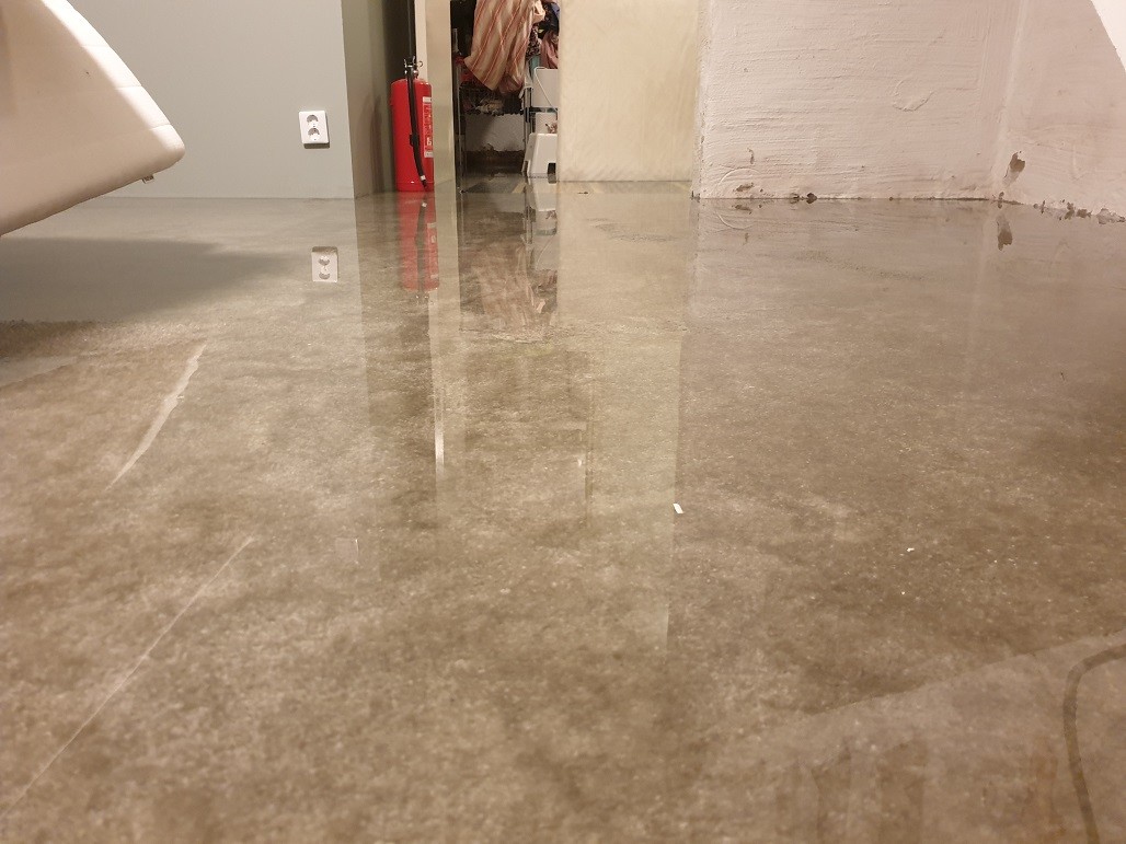

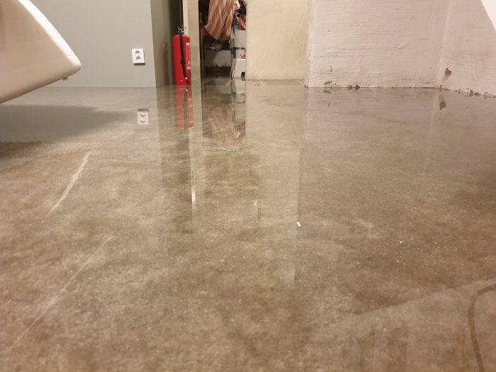

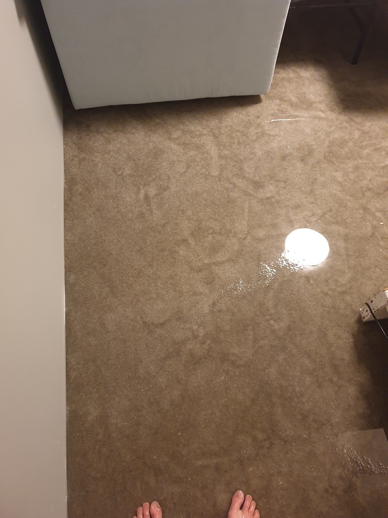

Översvämning i källaren, vad behöver göras med gipsväggarna?
OBS OBS!! Ni behöver inte påpeka att detta är en riskkonstruktion gällande översvämning då vi vet om riskerna och har tagit dom i beräkning, sannolikheten att något sånt här händer är minimal, och det är det värsta regnmängden sen 25 år tillbaka. Och i framtiden kommer vi vara mer förberedda med brunnstätningar och dörrtätningar vilket vi inte hade hunnit få hem ännu. Men nu till problemet.
Då regn-guden fick för sig att dumpa hela Sveriges nederbörd precis ovanför vår stad i natt på några få timmar så blev det översvämning i källaren, naturligtvis 1 vecka efter att vi blev klar med att inreda ett av rummen.
I rummet är det reglat med stålreglar och sedan 2 lager gips, samt på golvet en heltäckningsmatta i textil som klarar källargolv då den andas. Ett ärende är påbörjat hos försäkringsbolaget och vi håller på att tömma vatten för fullt. Det kom upp ca 1dm på gipsväggarna och har legat så i ca 18 timmar innan vi fick möjlighet att pumpa bort vattnet. Problemet nu är att vi inte kommer få tag i någon värmefläkt/avfuktare då hela Gävleborg har jagat dessa under dagen, så det kommer stå fuktigt ett tag framöver.
Vad behöver göras med gipsväggen och mattan när det står såpass länge? Jag känner själv att det måste bytas ut då risken för mögelpåväxt på baksidan av skivorna kommer bli väldigt hög och förmodligen inte möjligt att sanera detta till 100%, eller vad säger ni experter om detta? Samma undran gäller heltäckningsmattan på golvet som jag inte kommer kunna få torr på ett tag, bara ytskrapad men kommer vara fuktig rakt igenom ändå.
Jag väntar på att handläggare på försäkringsbolaget ska kontakta mig men vill gärna ha lite kött på benen när det börjar bli dags för att avgöra vad som ska ersättas, så att man inte bara står handfallen att tacka ja till något som i längden kommer ge mig ännu mer problem.
Är det bara att torka upp med fläkt och att det kommer fungera bra, eller måste väggarna rivas och byggas upp på nytt?
På bilderna nedan har vi precis fått bort en del av vattnet och där är det ca 4-5cm högt, men under ca 18 timmar var det mellan 1-1.5dm högt vatten.

Lider med er. Jag instämmer i din analys - jag tror inte det räcker med att torka ut men det är nog alltid första åtgärden.
Vi hade källaröversvämning i vårt förra hus och upplevde att saneringsfirman var seriös som FB anlitade. Nu kunde de komma redan morgonen efteråt så det var ju viss skillnad men det hjälptes inte då skadebesikningsmannen ändå rekommenderade att riva allt.

Ja då detta är en extremsituation så täcker iaf alla stora bolag detta. Om det kommer mer än 1mm / minut eller 50mm / dygn i nederbörd samt kommer upp ur avlopp eller genom dörrar/fönster/andra ställen så täcker försäkringen. Däremot kan ev självrisk bli högre än "vanliga" vattenskador hos vissa bolag, men det får vi se när den diskussionen kommer upp.C Cerb skrev:

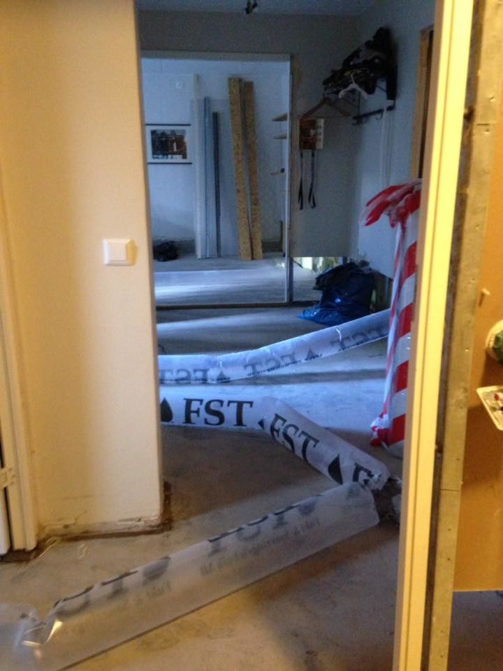

Min diskmaskin slutade att pumpa ut vatten men fortsatte pumpa in så det stod ca 40cm vatten i maskinen när jag öppnade luckan. Den förhållandevis lilla mängden vatten resulterade i att de fick riva upp alla golven och kapa gipsväggarna 30-40cm upp i hela lägenheten, torka upp och byta mattan i trapphuset samt riva ut grannens badrum. Vatten har en förmåga att leta sig fram...

Riv alla gipsväggae som har stått i vatten 60 cm upp från golv. Riv ur heltäckningsmattan. Dörrkarmar kan du också riva ut.
Är golvet målat under mattan kan du hyra en flex och slipa av det för att påbörja torkningen.
Spara allt så det finns om försäkringsbolafet vill se.

Nu har OCAB varit här och satt igång en fläkt för att påbörja torkningen av källaren. Dom rev även ur heltäckningsmattan och slängde ut, men vi avvaktar med väggarna då dom inte hade tid att göra mer än att få igång fläkten. Får se vad dom säger om väggarna när dom kommer tillbaka om någon/några veckor för besiktning om man kan riva delar eller om allt måste rivas av gipsen.

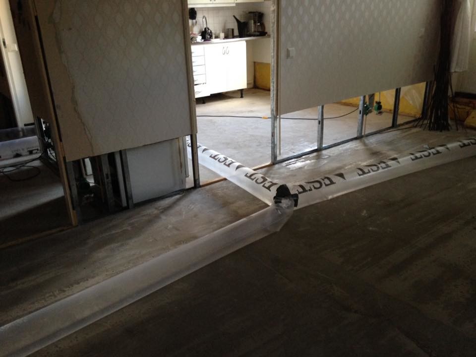

Sitter och funderar på en till sak. Även om det skulle gå att bara kapa bort det skadade i nederkant ca 2dm upp så kommer det ju bli problem att skarva på en ny gipsskiva där då det inte sitter någon skiva i bakkant utan bara stålreglar, och att få det att vara stumt så det inte blir horisontala sprickor i framtiden pga vibrationer kan väl inte vara möjligt?
För att få en horisontal regel som blir stum kommer ju inte heller gå att lösa på ett superbra sätt känns det som?
Du kan skarva med en osb eller plyga bit bakom gipset där det kapas upp så har du så att det är stabilt och inga sprickor uppstår
Ni bör kapa upp väggarna, det kommer att bli påväxt och det har nog börjat redan, har sysslat en del med vattenskador och det är fascinerande hur fort det kommer tillväxt i väggarna

Fast vill inte ha trä i källaren, därav stålreglarna. Gips är ju i sig en riskkonstruktion, men trä är värre och det vill jag inte ha i väggarna.Peter_Henry skrev:
