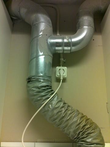

Jag har skåpsstommar från -96 som är 85cm höga. Det ställer till det för mig då jag vill byta luckor, men inga som jag har hittat har det som standardmått utan måste specialbeställas = dyrt!
Min tanke var att jag instället skulle riva ner överskåpen och byta till stommar som är 92cm höga, då passar standardluckor från IKEA och jag kan köpa lika till hela köket.
Jag hann inte mer än plocka bort kryddhyllan ovanför fläkten förrän jag upptäckte att frånluften från badrummet går över skåpen :S
Jag har nu följande alternativ som jag ser det:
1. Byta stommar ändå och montera precis under röret, det innebär dessvärre att måttet diskbänk-överskåp landar runt 46cm vilket känns i snålaste laget. Jag har ca 35mm till godo upp till röret men lika mycket måste sänkas nedtill.
2. Dra om spiroröret på något pyssligt sätt, det kommer sticka ner en anslutning in mot badrummet i ett skåp längre bort.
3. Specialbeställa luckor q(;^
p
4. Lacka om befintliga luckor som är vattenskadade melamin-luckor, mycket tveksamt om det är görbart över huvud taget och är förmodligen nästan lika dyrt som alt 3.
5. Era förslag
Hur hade ni gjort??

http://www.soderkok-luckor.se/nyakok.htm är inte så dyra och går att få måttanpassade..
Gör ett grundare skåp liknande kryddhyllan som du sätter framför rören? Det är inte så svårt att modifiera en IKEA-stomme så att det passar.

Jag har insett att utrymmet inte ens räcker till om jag trycker upp röret helt mot taket, det dippar även ner mot donet längre bort och kräver nya böjar osv osv.
Så, angående punkt (2) - är det nån som har förslag på vad jag kan byta spiroröret mot för alternativ som är mer slimmat/flexibelt? Finns det krav på vilken typ av ventilationsrör eller -slang som transporterar fuktig luft från ett våtrum?
