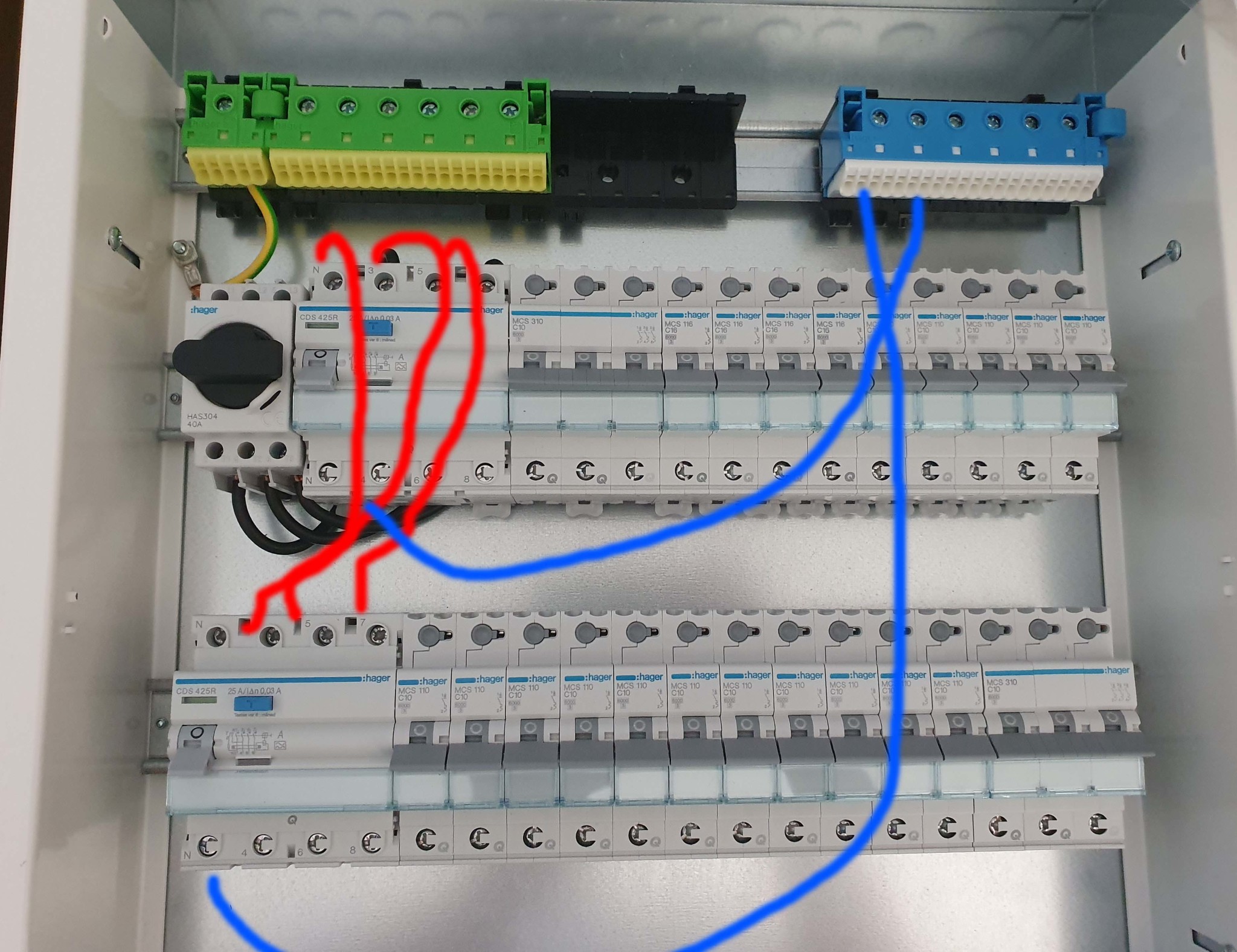

Går det att använda denna överkopplings bygel när det är en förskjutning pga huvudbrytaren? Se röd markering.
Eller kan man köra dessa med ändhylsor alternativt denna ledare eller är det lösmeter som används och behövs ändhylsor i så fall?
Skåpet är ett häger Delta
Elcentral med markerad förskjutning av överkopplingsbrygga och huvudbrytare.
  • Elcentral med huvudbrytare och fasskenor, röd markering visar förskjutning för överkopplingsbygel.

Varför har du ritat blå streck från bägge JFBerna till nollplinten?
RK utan ändhylsor kan läggas dubbelt i klämman på ovansida JFB. Viktigt att se till att båda ledarna sitter ordentligt samt är av samma typ (Blanda ej RK och FK/EK ex). Överkopplingsbygeln plus ändhylsorna från huvudbrytaren hade inte blivit särskilt bra även om jordfelsbrytarna legat i linje.
Glöm inte att du behöver en separat nollskena om du ska ha två jordfelsbrytare.

Tyckte det såg praktiskt ut med färdig bygel men sen såg jag förskjutningen som ställer ju till det. Märkte att det var 10 mm² tjocklek i bygeln och inte 6 mm² som RK.
Skall ha blå RK där emellan.

Om du lägger blå RK som på bilden så kommer dina jordfelsbrytare inte fungera.
Är det viktigt med ändhylsorna?
Ska in en KN22N men fick en KN26N i beställningen så det blev lite trångt Antar att det är den du menar
Det blir inget bra.
Jordfelsbrytarna behöver varsin nollplint efter sig, annars kommer det inte att fungera.
I det här fallet är det viktigare att inte köra en ändhylsa. En bra ändhylsa är bättre än lösa kardeler, men om du lägger dubbelt på någon ingång så är det väldigt dåligt att blanda olika typer av ledare.

Nej. Jag menar att du ska ha TVÅ separata nollskenor. En för varje jordfelsbrytare. Du måste även hålla koll på dina inkommande grupper så att grupper som läggs på säkringar som betjänas av JFB1 hamnar på den första nollskena, och alla som betjänas av JFB2 hamnar på den andra nollskenan.

Det Matten menar är att du inte får ansluta utgående nolla från jordfelsbrytarna till samma nollskena utan att varje jordfelsbrytare måste ha en egen separat nollskena på utgående sidan. Det innebär att om du har TN-S blir det totalt tre stycken av varandra oberoende nollskenor, och om du har TN-C blir det bara två.

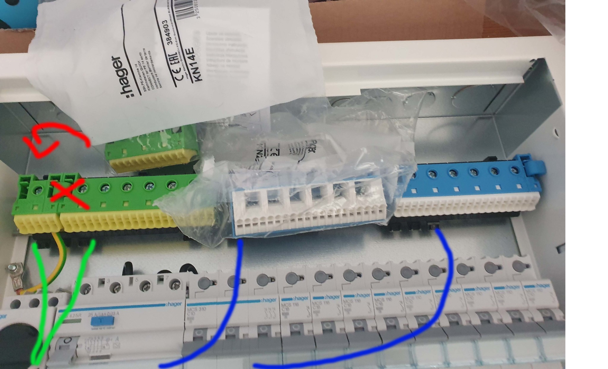

Japp två separata nollskenor alltså byglarna mellan tas bort och JFB1 hamnar 1 skenan och JFB2 på andra vet inte om bilden illustrerar bra
  • Elcentral med öppna nollskenor och pågående arbete, markeringar där byglar ska tas bort.

Jag hade lagt dubbelt med RK på huvudbrytarens utgångssida, det är mer rent om du behöver byta endera JFB framöver.
Ett bra sätt i detta fallet, tål att uppmärksammas så TS kommer på spår där.

Så lösmeter 6mm2 RK får det bli.
Om du menar att de gröna på bilderna ska gå till JFB inkommande N så är det inte rätt, du ska välja blå där också. Nu när du försöker få allt riktigt och ställer frågor passar det att få till även såna detaljer.
Den gröna bygeln behåller du. Du ska dock inte ha en blå bygel mellan nollskenorna.
