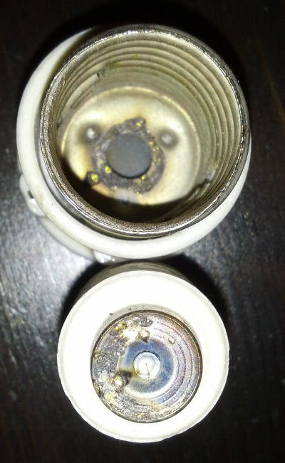

I dag när jag gick förbi elskåpet hörde jag ett fräsande ljud, när jag kollade på det så såg jag att det glödde och sprakade i en säkring. Jag fick direkt en impuls att skruva ur den vilket var lite dumt...det blev en tjusig brännblåsa på fingret.
Hur som helst, det verkar som att säkringen börjat spontansvetsa fast sig i hållaren:
Orsaken bör väl vara att kontakten mellan dessa ytor varit otillräcklig, eller ska man oroa sig över att något mer är fel? Jag har bytt säkringen (+ lånat en oanvänd hållare) och nu håller den sig sval. (Jag lyfte på plåthöljet och tog en titt också, men såg ingen värmeskadad kabelisolering eller liknande.)

Dålig kontakt är nog rätt. Var huven skruvad i botten? Hur ser det ut i passdelen, den delen som är skruvad i botten av hållaren?
Nya säkringshuvar kan du köpa på Classe.
Dåligt åtskruvad säkring är orsaken.
Byt säkring, propphuv och passdel on den är skadad
Dra åt säkringen "lagom"
drar man åt för hårt då kan centralen gå sönder.
