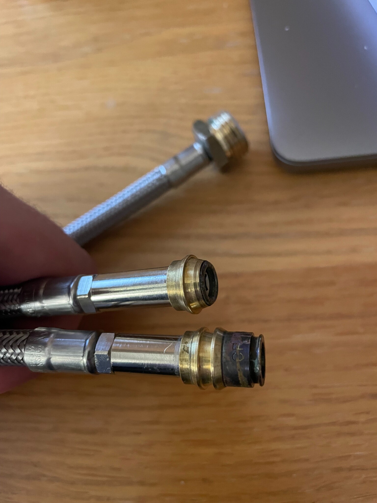

Ska byta blandare i köket och har fått tag i en begagnad sådan från en kompis. Anslutningsrören är 10mm och det sitter 2 olika klämkopplingar på dem, som jag inte begriper vad det är. Någon erfaren som känner igen?

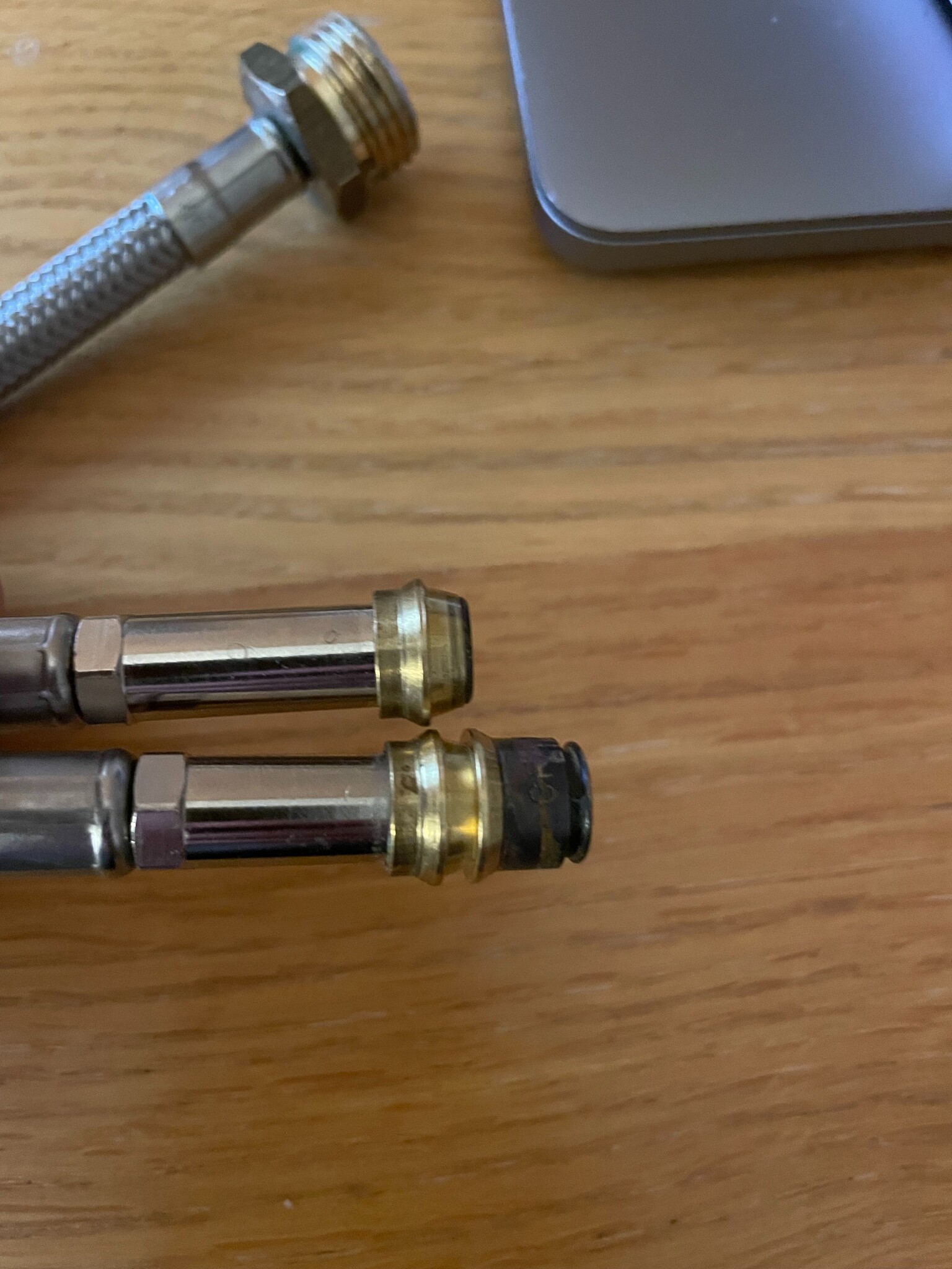

Ser ut att vara en övergång från 10-12mm men de ser olika ut. Förstår inte om den ena saknar en del, eller om den andra har en del för mycket? Hur ska jag koppla in detta i vanliga 12mm-kopplingar?
Tacksam för hjälp!

Det är inte två olika klämringar/förminskningar, utan den övre saknar ena delen, den nedre har troligen inte blivit tillräckligt åtdragen så att delarna har "separerats".
Bägge är alldeles för lite inskjutna i förminskningen.
Du behöver ta bort förminskningarna, såga ett diagonalt spår utan att såga i "röret", sen bänder du isär förminskningarna med en spårmejsel.
