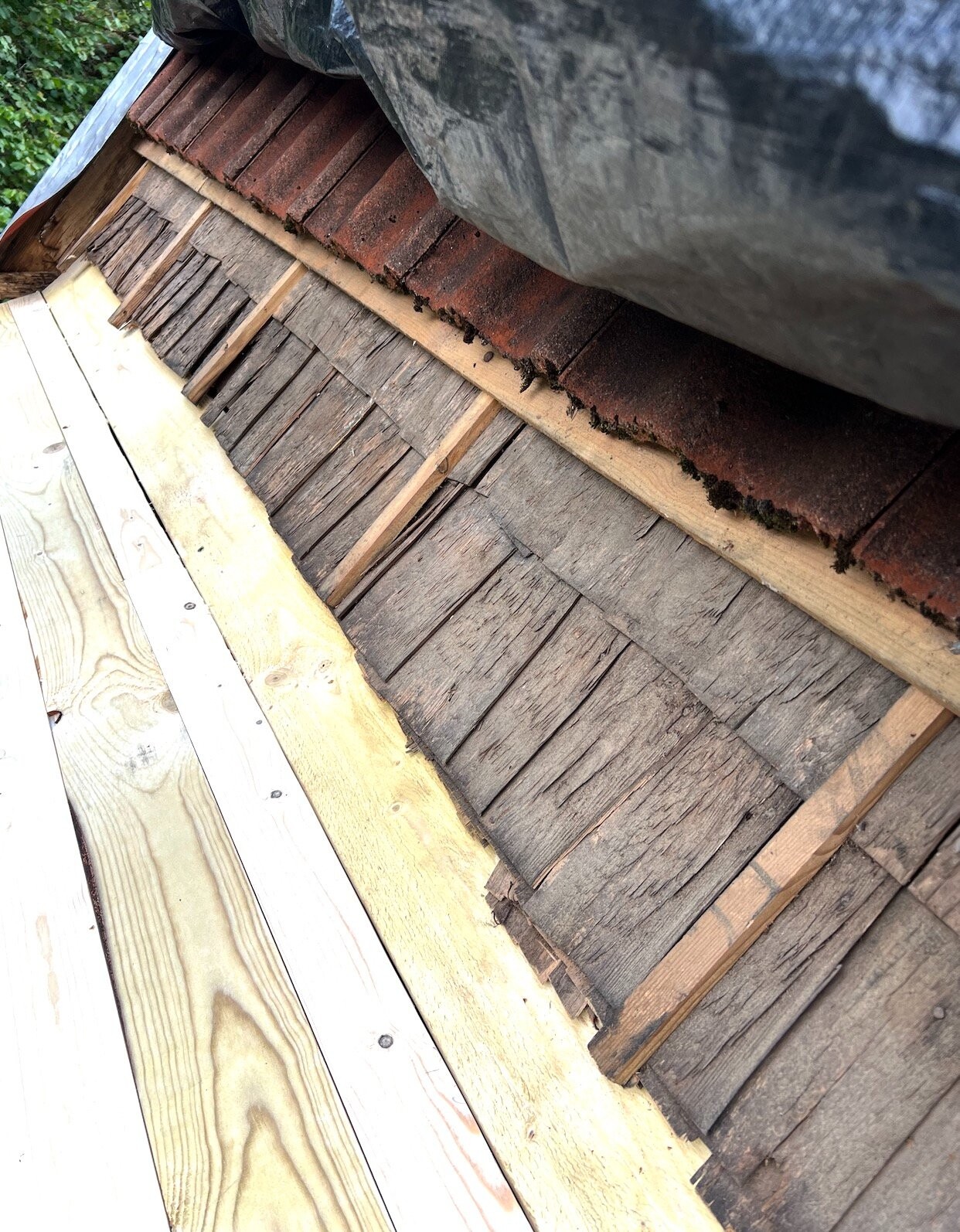

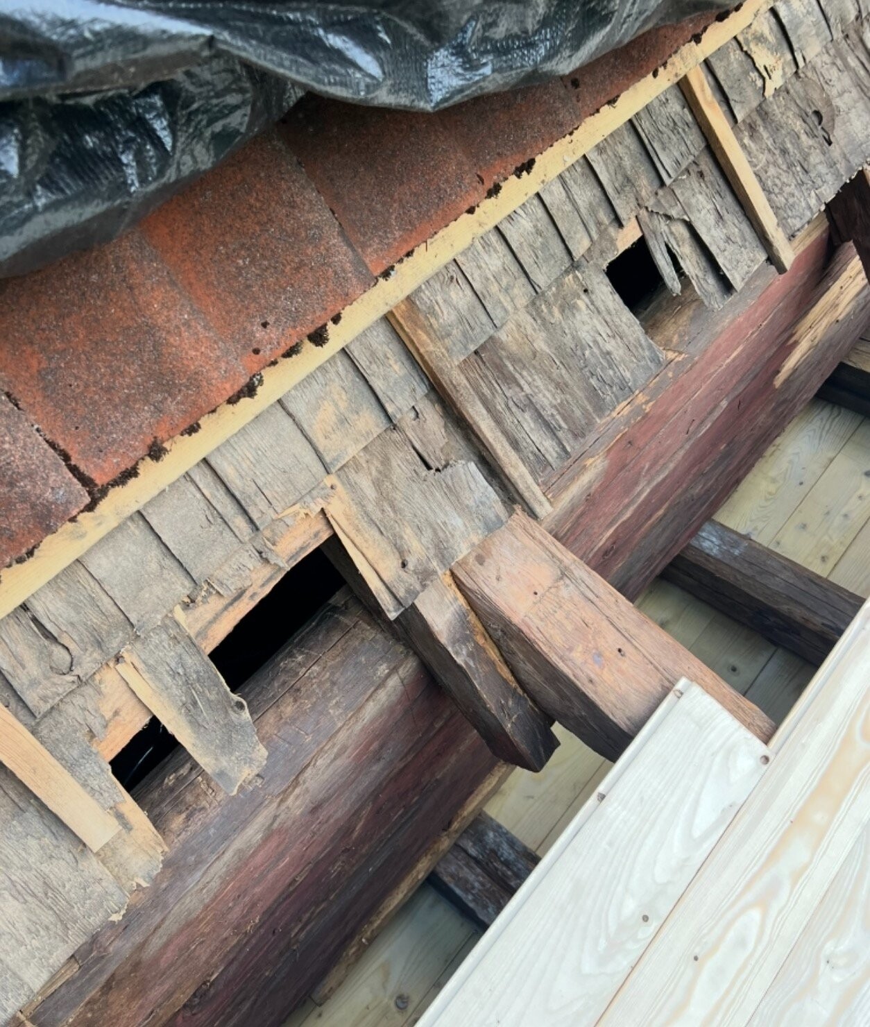

jag heter Stefanie, min svenska är inte så bra än, men jag lär mig. Vi har köpt ett litet äldre hus från 1929. Det fanns dock ett problem med taket på tillbyggnaden. Därför håller vi just nu på att lägga om det. Nu undrar vi hur vi ska lösa övergången, eftersom även några träspån på huvudtaket är trasiga. Kan du ge mig ett tips?
Tillbyggnadstaket har en lutning på cirka 21 grader, medan huvudtaket har en lutning på cirka 38 grader.
Vi tänkte oss en plåt som vi skjuter in ca 20 cm under spåren på huvudtaket och fäster 20 cm på tillbyggnadens tak, men eftersom några spån saknas, kan du kanske berätta hur du skulle göra?
Tack så mycket och hälsningar.
Stefanie
