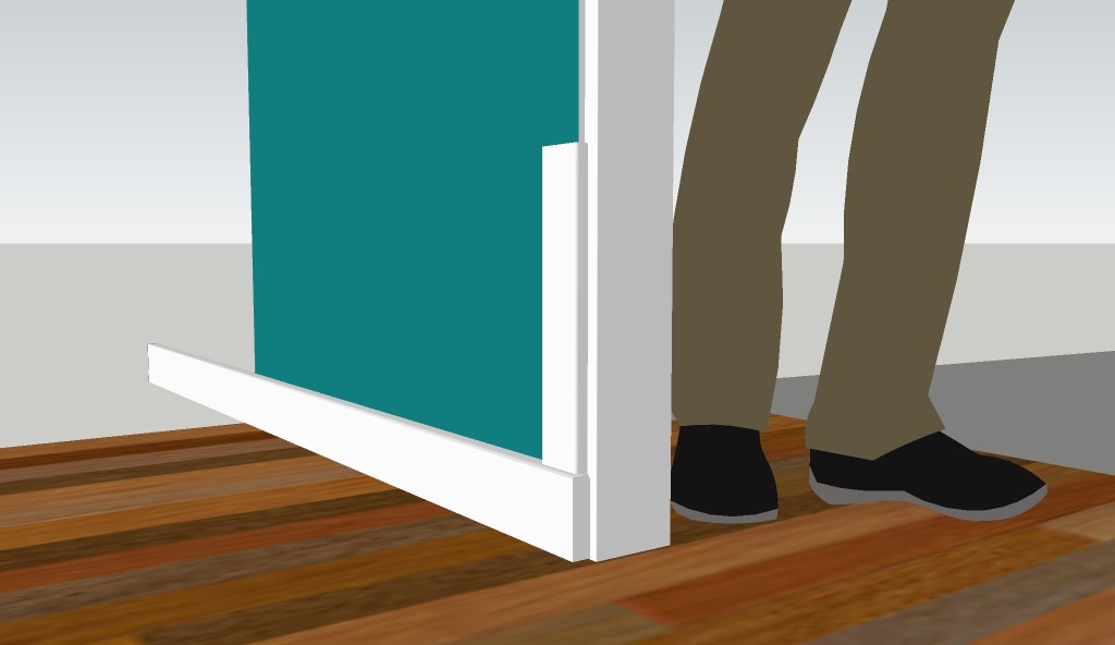

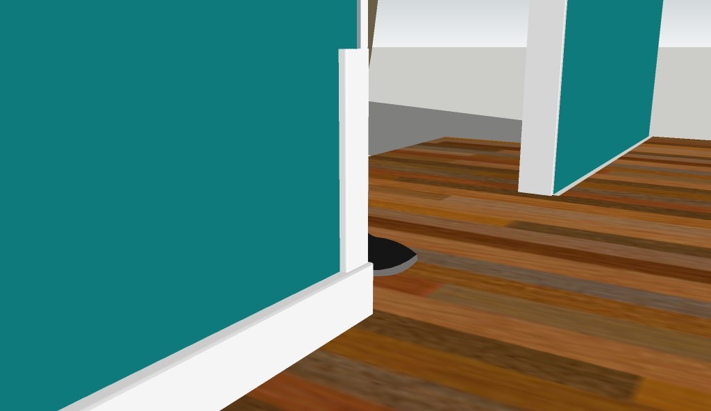

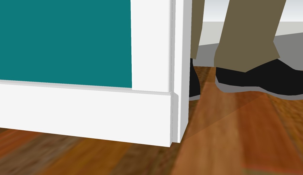

Jag ritade upp det lite snabbt i sketchup, ser det verkligen så illa ut...?

Hej och välkommen till forumet.
Man ser ju på din bild att det går utmärkt att göra som du tänker. Det är ditt hus, du bestämmer!

OK då, det ser kanske inte så konstigt ut :)
Har du andra dörrar i närheten? Det blir ju mer uppenbart om det inte det likadant ut precis bredvid.

Tack! Och tack för infallsvinkeln! Jag ska nog testa rita upp det lite mer omfattande och rendera med en realistisk renderingsmotor för att försöka få en än mer verklig bild jag kan försöka avgöra om jag kommer störa mig på det eller ej! :)

Det ser väl helt okej ut, blir nog bättre än skurklossar när du inte har den stilen.
Antar att du köper färdigmålade lister så tänk på att du får gera avslutet 45 grader och en liten passbit så du får samma profil och färg på avslutet.

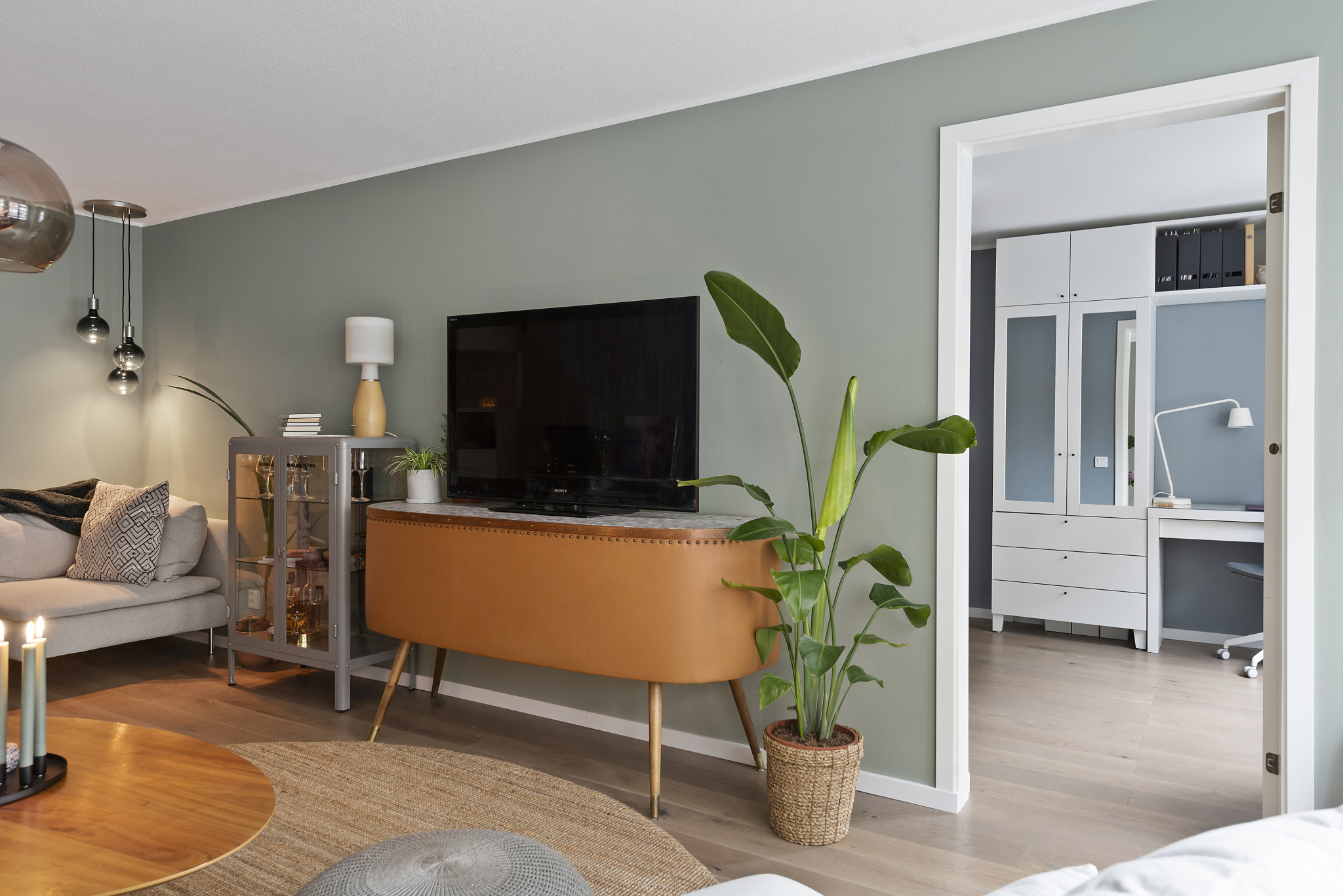

4
R roberob skrev:
hur blev det? Hur gjorde du?
Bor inte kvar, hittade ”huset” mitt i renoveringen och hittar ingen bild på explicit slutresultatet men hittade en visningsbild som man kanske kan zooma lite på.
Men jag blev nöjd :) jag passade på och slet bort alla lister och foder och gjorde samma överallt så det blev ganska bra faktiskt.
Jag drog golvsockeln så den livar med dörrkarmen åsså satte jag fodret ovanpå bara. Lite pill med att få 45 graders avsluten på bra avstånd men lite spackel och målarfog så blev det osynligt :)
