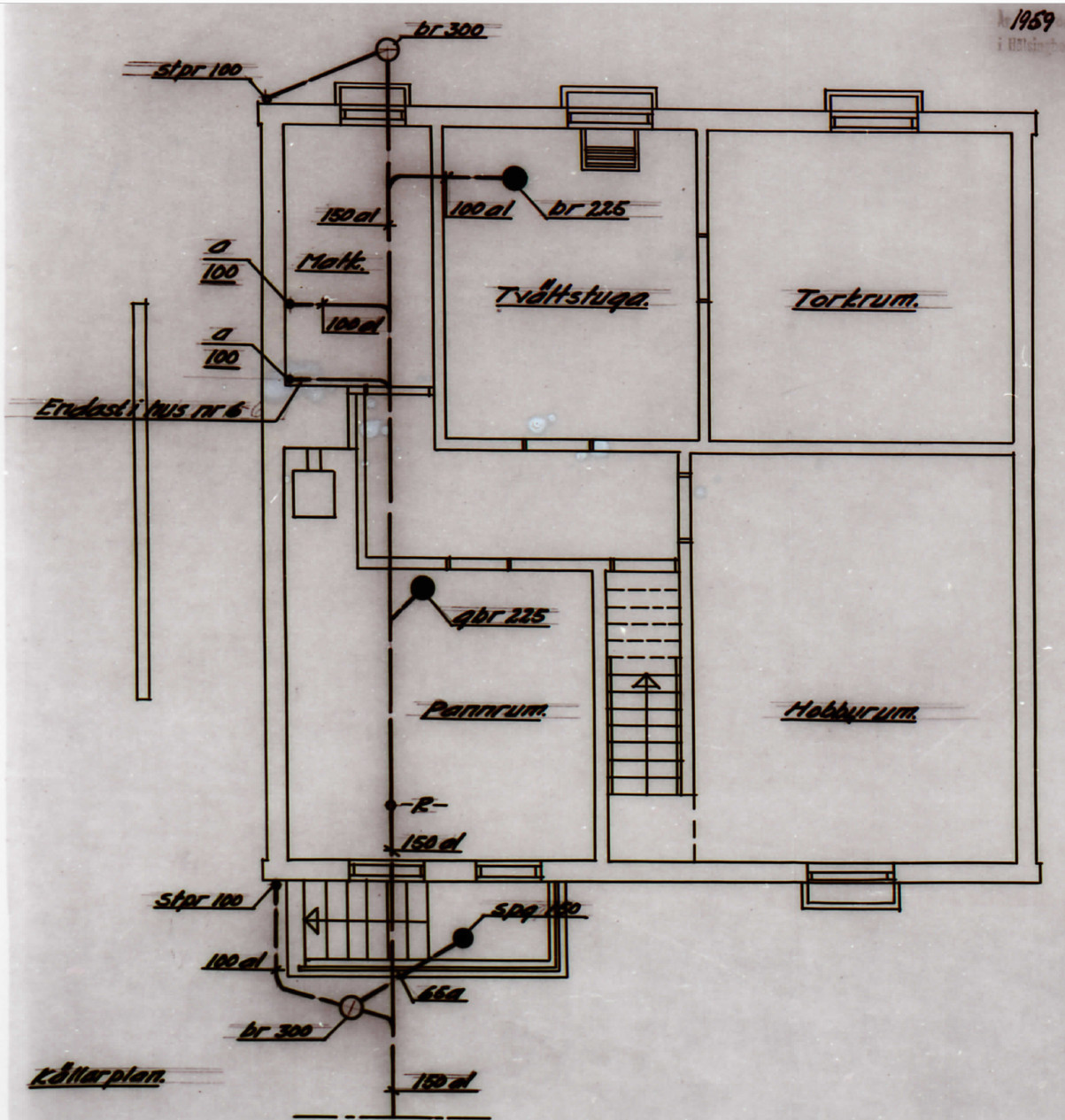

Det går nog om jag bilar lite bredare och lägger de precis bredvid varann.
Ute i gatan finns en kombinerad dagvatten/spillvatten så jag kan inte koppla på någon ledning där, det är isf om jag drar egen spillvattenrör fram till husväggen så underlättar det iaf framtida byte till separata ledningar enligt nedan skiss.
Hur skulle du gjort?
Ja, känns mer förberett för framtiden att separera spillvatten och dagvatten. Och blir det stopp i dagvattenledningen under huset så funkar fortfarande spillvattnet. Och vice versa.
Bör jag även då koppla in en backventil på den separata 110mm spillvattenledningen? Kan denna gjutas in eller bör jag istället sätta den på den vertikala ledningen? För att undvika översvämning om proppar igen längre ner, för vatten kommer då tryckas upp i genröret och fylla både dagvatten och spillvattenledningen.
Schakten är ca 50cm djup, är det tillåtet att lägga ett 110mm rör över ett 160mm rör? isf slipper jag bredda schakten. Räcker det isf med ett lager sand emellan rören?

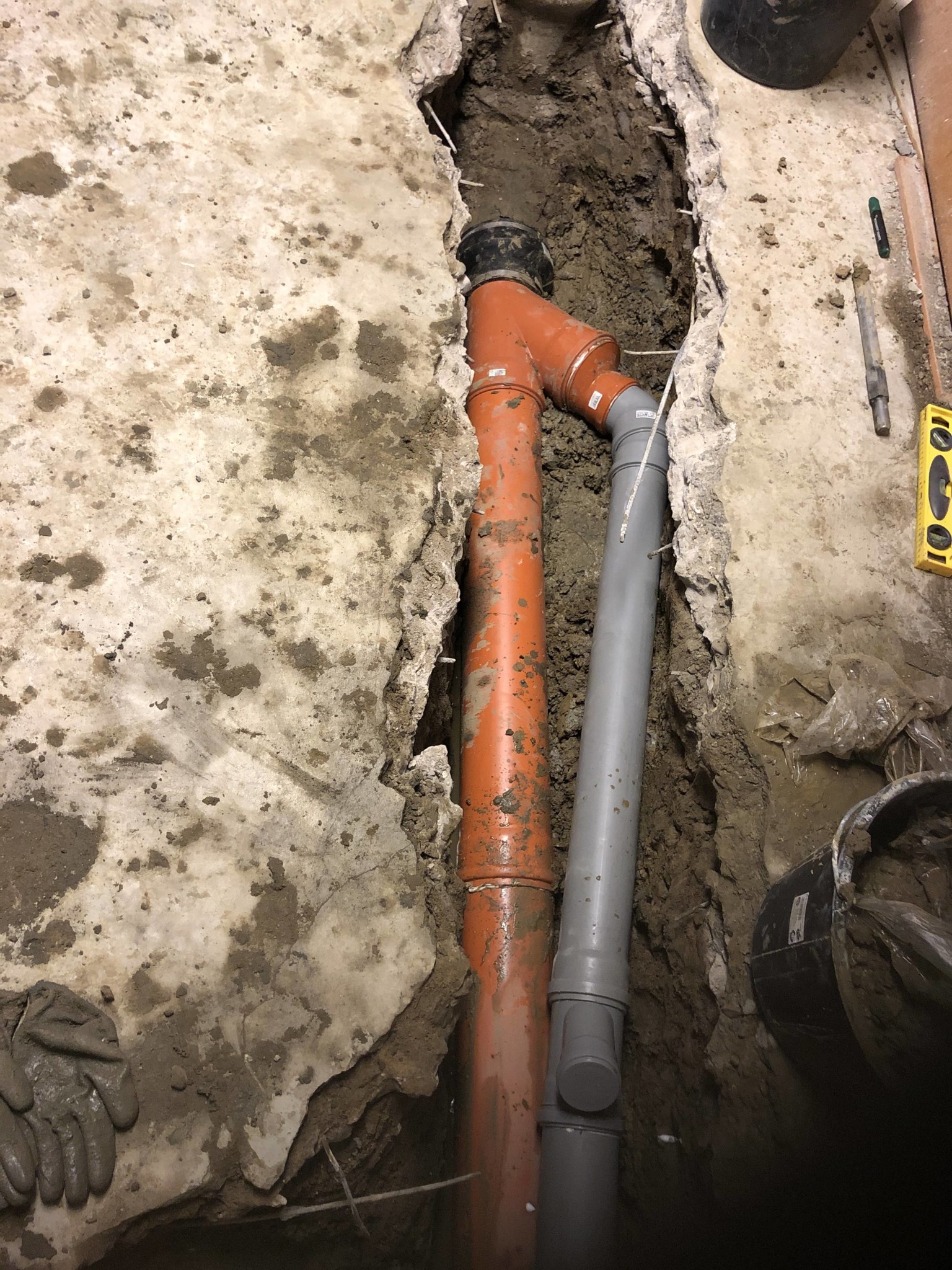

Blev en separering till slut, verkar funka bra.
Bara dagvattenledning som har kass lutning men det kan jag leva med.
Rörinstallation i grävd ränna med orange och grå dagvattenledningar och verktyg på en betonggolv.
