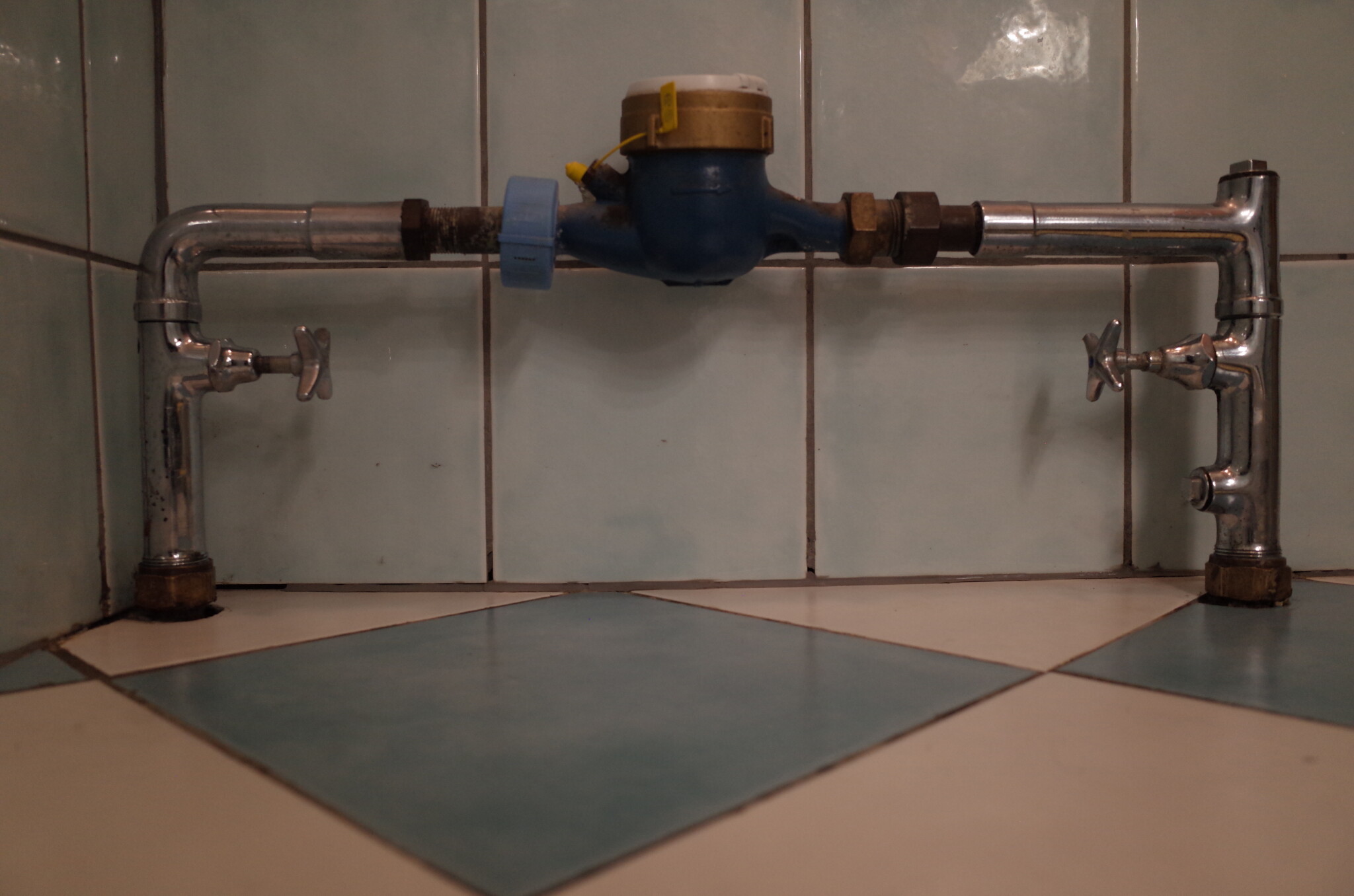

Hus från 1962. Vattenleverantören kräver byte av mätarens konsoll.
Kopparrör 28 mm kommer upp ur betonggolv som är platta på mark. Securex muttrar och kona i röret får man anta. VVS montören rådvill, kan inte hitta Vatette koppling som kan fungera som övergång.
Ser inte ut att vara någon plats till klämring. Kanske kan man bila men rören viker av strax under ytan som en granne fått erfara med mycket strul som följd.
Det bästa hade varit en koppling som går på Securex.
  • Vattenmätare installerad med Securex-kopplingar och kopparrör mot kaklad vägg och golv i äldre hus från 1962.
Knepigt, men det finns övergångar, men då ska man nog vara proffs på rör, enär det är så kort vid golvet.
Ventilerna för inkommande är inte bra. Det kan gå att kapa direkt under ventilerna och sätta klämringskoppling där, blir till att mäta dim utvändigt för att hitta någon som passar. Har inte sett sådant montage tidigare. Men troligtvis behöver du hjälp av en äldre röris som varit med i många år. Jag skulle inte ge mig på att göra något i din situation.
