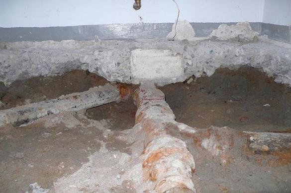

Håller på med ett källarprojekt och har nu kommit till att byta avloppsrören. Det jag funderar på är om man kan plugga den vänstra kopplingen på bilden och bara använda den grova stammen och sätta en förgrening före väggen. Hoppas att någon vänlig själ förstår vad jag menar och kan ge mig ett svar.
Ser ut som gamla gjutjärnsrör. Det går bra att plugga. Antar att du skall in med plaströr. Har för mig att 110 mm rör går att stoppa i gjutjärnsrören. Går det, så försök stoppa i de så långt det går så att du kommer förbi dräneringsrören på utsidan. Då har du ju nytt även den biten om du vill byta (eller behöver byta) sedan.
Tackar för svaret, nu är det bytt till plaströr passade på att skjuta ut ca 2 meter rör utan för väggen för framtiden. ;-)
