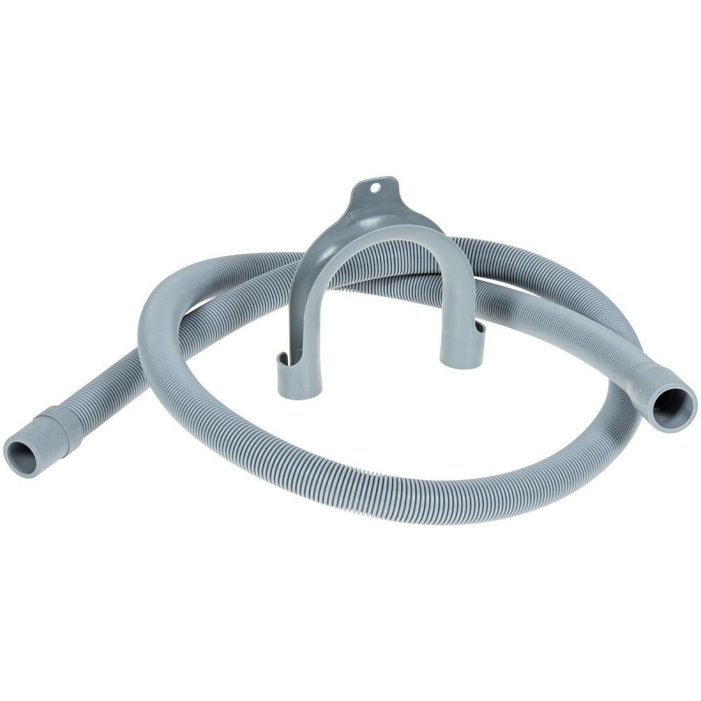

D DrWat skrev:
Ok, 1000 tack, får bli ett vattenlås mellan tvättmaskinen och väggen då, eller kanske jag kan sätta dit den över tvättmaskinen, såg att den får vara upp till 1 meter från golv, slangen till maskinen.
Slangen fäster du med en "böj" (eller mer korrekt upphängningsbygel) så toppen av böjen precis är i ovankant på maskinen om det går.
Grå flexibel slang med upphängningsbygel i mitten, används för montering ovanpå en maskin.
