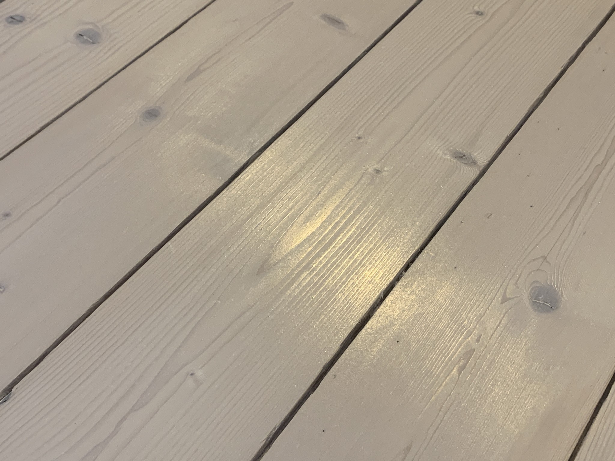

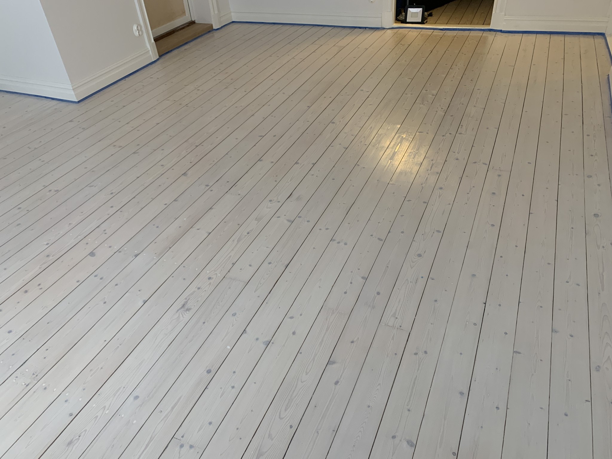

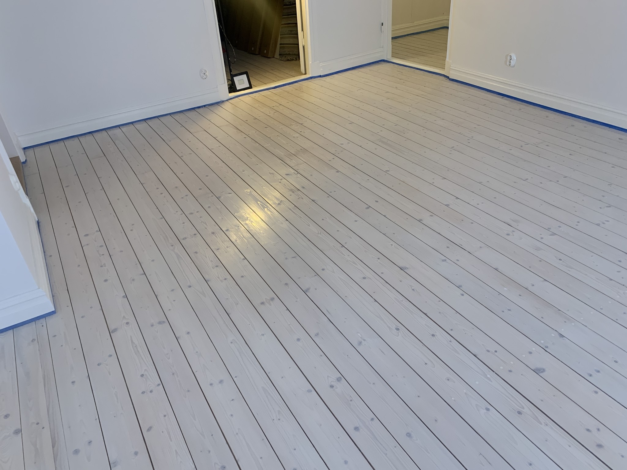

Jag skäms att säja men jag oljade vardagsrumsgolvet i morse och den överblivna oljan togs inte upp. Nu har det blivit kletiga/sega oljefläckar.
Jag funderar på att hyra en polermaskin för att polera upp, och samtidigt få bort oljekletfläckarna. Är det någon som vet om detta är en bra ide eller om det finns något annat man ska göra eller börja slipa om golvet igen....
Mycket tacksam för svar.
/John
Det brukar vara besvärligt att lösa upp dessa fläckar utan att ytan under skadas. Du kan prova med ett lösningsmedel för olja, men i annat fall får du nog slipa och göra om.
Bygghuset X säger Trärens på en trasa och arbeta bort fläckarna och sen lägga på nytt lager olja med padsblock.
När vi köpe oljan på Bauhaus var de inte mkt hjälpsamma, deras instruktion var att använda en gummiskrapa BARA. Kanske det var självklart att ta bort överflödet...
Jag ringde min golvleverantör och frågade hur man gjorde - det här med överflödig olja sade de till om flertalet gånger!
Fast vi jorde bort oss ändå och slipade om det - men det var första gången också - misstag händer så lätt!
Tack för ditt svar. Joo lätt hänt ja. Kanske det borde medföljanär man köper oljan, instruktioner med grundtips om hur man ska och INTE ska göra när man oljar golvet. Nu fick jag iaf låna slipmaskin så nu ska jag kan göra allt från början igen.
På Faxes olja står det mycket tydligt hur oljan ska läggas på, skrapas av och torkas av.
Trärens är bra till mycket :-)
Ett tips,skall ni olja golven snåla inte använd Timber X eller Timberguard,den är dyrare än andra oljor men också i en klass för sig!!
Stöddig som jag var tänkte jag att det där med att "ta bort överflödig olja efter 15-20 minuter" enligt herdins instruktioner är väl inte så noga om man penslar på ett väldigt jämt och fint lager... Ska man då klampa på hela golvet efter man penslat in oljan så jämt och fint liksom...
Slutresultatet är att golvet blir lite mer blankt. Har inte märkt att det blivit jätteklibbigt dock.
Nu är det enligt instruktionen dags att polera golvet med vit fiberduk och efter 2 veckor såpskura det med vitpigmenterad såpa.
Dessa golv ska ju skuras med jämna mellanrum så jag tänker att det blir väl bra med tiden, så i mitt fall behöver jag nog inte slipa om och mer olja ger lite mer skydd kanske.
Dock funderade jag på att polera med min Mirka excenterslip för att kanske fixa till det något...
Frågan lyder, kan det vara en bra idé? Någon rekommendation om "färgval" på polerskiva? Hört att de har speciella användningsområden beroende på färg : )
