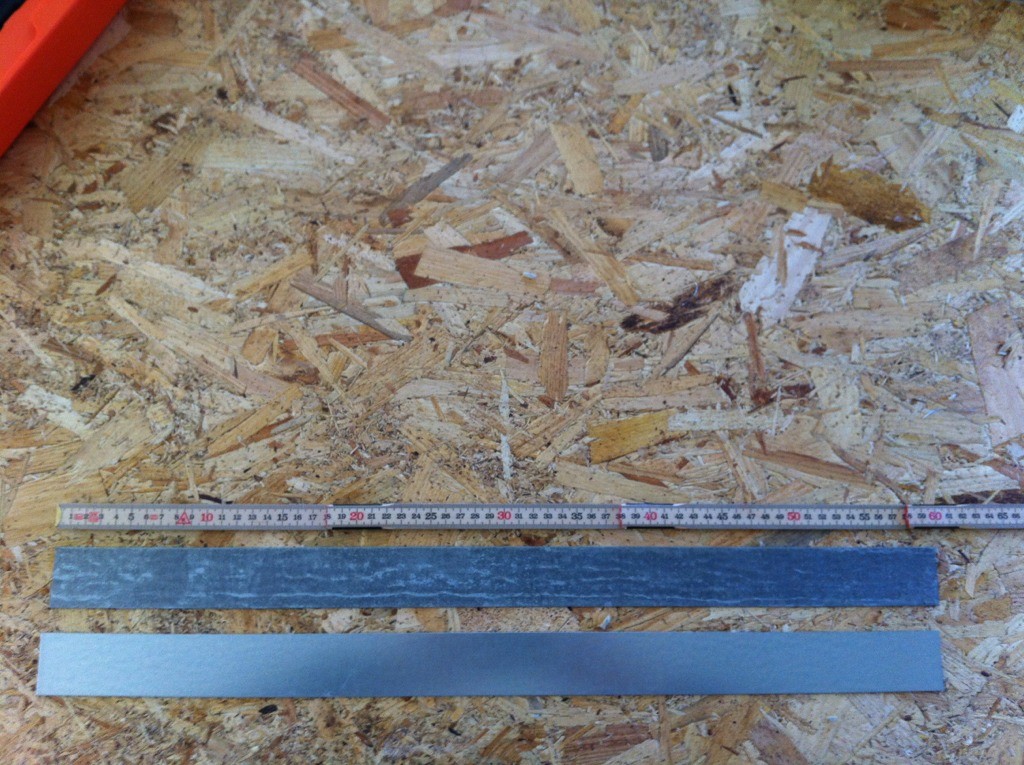

Jag har igår och idag monterat två takhuvar modell VHS 160 från ABC-Vent, profilklippta till betongpanna.
I kartongen till vardera huv fanns en plåtremsa med.
Den nämns inte i monteringsanvisningen och jag kan inte komma på vad den skall vara bra till.
De är 60cm långa, 4cm breda, 1mm godstjocklek.
Har jag missat nåt?

Man fäster den i takhuvar och sen också i taket så takhuvar inte kan blåsa iväg.
Mjaha... bara det att det inte står något om det.
Jag fäste huven i bärläkten med 3st farmarskruv.
Pannan ovanför sticker därefter ut över dem...
Den enda rörelsen som är möjlig är lite vipp bakåt/uppåt i framkant, men det är inte mycket...
Kan du vara lite mer specifik om hur blecken skall användas?

i vanliga fall brukar jag sätta bandet i råspånten på insidan av huven och sedan dra upp det till överkant av huven och sen vika om det. men det är ju svårt när du har en sån modell. ska försöka ta ett kort någon dag så kan jag visa.
