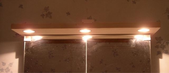

Finns det lösa överbelysningar att köpa?
Jag vill ha tag i en 70 cm bredd och ca 30 cm djup vit "platta" med 2-3 spotlghts och ett uttag i.
Dvs motsvarande det som sitter på hafa:s hans skåp tex. Skåp har jag redan som jag trivs med men den befintliga lysrörsarmaturen och jag har sagt upp vänskapsbanden en gång för alla.
Därmed tänkte jag kolla om det finns en färdig innan jag bygger en egen

Å precis det har jag oxå tänkt att göra
. Trivs med mitt gamla fina vita Svedberg, men inte med lysröret (och 110V uttaget) upptill. Men jag tänkte bara fixa en snygg träplanka och sätta in 3 K-rauta spottar i, sen får elektrikern lösa resten. Det borde väl funka? Inbillar mig att det borde bli jättefint till en billig kostnad!
Jag har börjat lite med att handla ett Ikea hyllplan. 25 mm tjockt för var det 130 kr eller så. Finns i lite olika färger, köpte ett vitt men funderar starkt på att köpa ett i massiv björk. Tänkte att det kan bli snyggt med en liten effektkant där
När det gäller spotlights så funderar jag fortfarande på vad jag ska ha. Hide a lite har fina möbelspottar som bara är 18 mm djupa om man kör med 10W. Ska man ha 20W så blir det 23 mm djup, därmed tror jag det blir enklast att genom skivan och dra trådarna på ovansidan (12V spottar IP44). Trafon tänkte jag då stoppa in i en befintlig anslutningsdosa helt enkelt.

Sen losar du mig på det elektriska, men det får jag ta hjälp med. Stod och klämde på K-rauta spottarna ikväll igen, men det är en djungel med alla volt o vatt, för en oinvigd. Svårt att förstå hur ljuset blir. Räcker 10 W till spegelbelysning, att kunna sminka sig i? Jag gillar de grunda, K-rauta hade en som var 16 mm.

Det blev ingen Björk på grund av otroligt dåligt bemötande på IKEA Sundsvall. Bauhaus hadde däremot fattat det här med kundservice så det blev ett 28 mm hyllplan i måttet 30X120 cm därifrån.
3 mm tjockare var det nya hyllplanet och de där få millimetrarna kom spela en avgörande roll i en fråga. Det vart nämligen tjockt nog för att det skulle gå att fälla in eluttaget i skåpet utan att behöva gå igenom skivan. Därmed kunde vi fräsa ned kablarna till spottarna och få en helt plan ovansida också
Det är 3X20 W spotlights som står för ljuset, eluttaget sitter som sagt inne i skåpet och nej, jag har inte putsat spegeln ännu
Totalt hamnar det på ca 1100:-
300 för eluttaget
600 för spotlights och trafo
189 för skivan

Det som blev absolut bäst är att det vart just en plan ovansida
Det plus det skarpare ljuset från spotlights i jämförelse med lysrören kommer jag att ha stor nytta av, får man en sticka eller metalflisa i fingrarna så vill man ha allt ljus i världen
