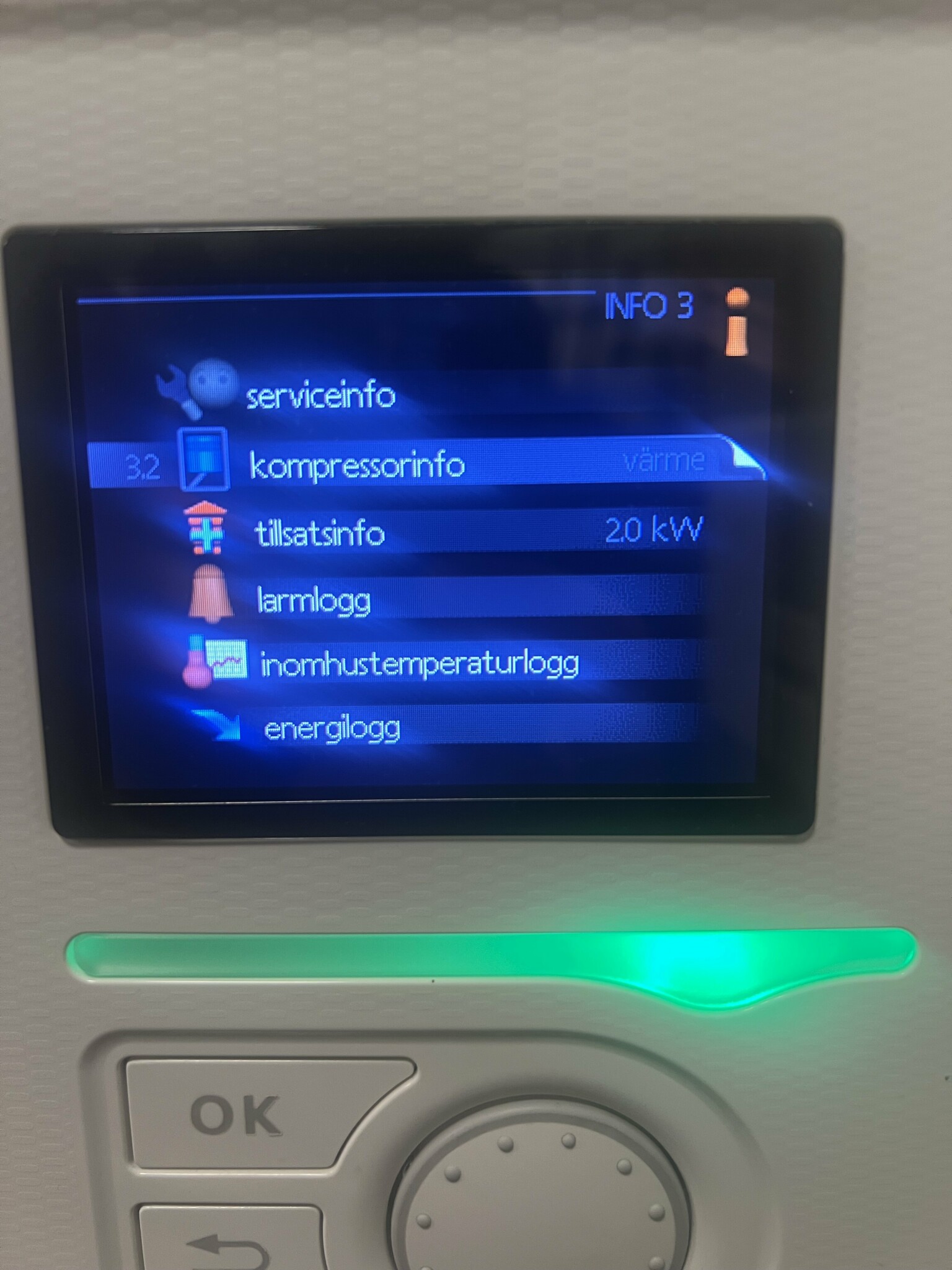

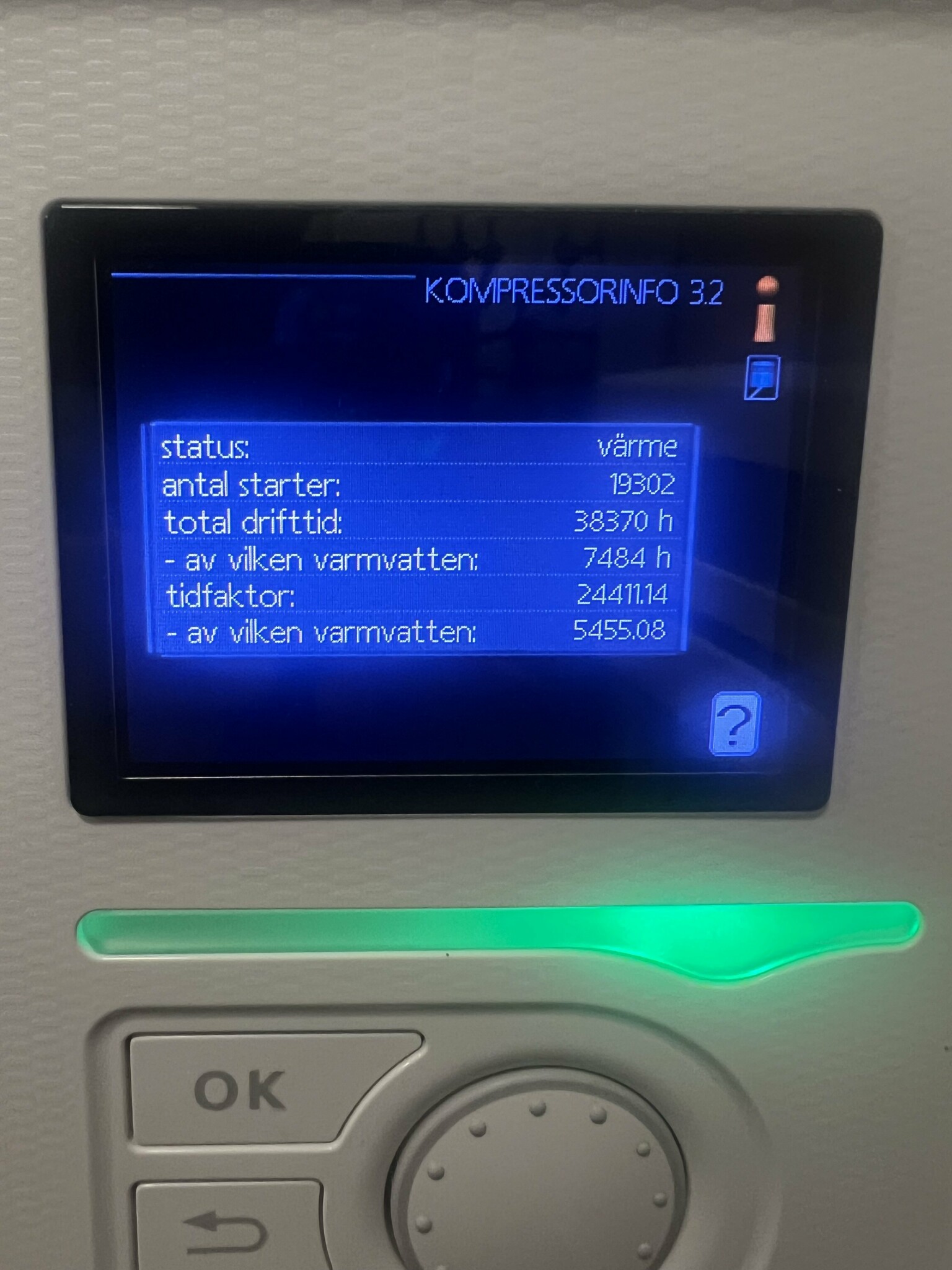

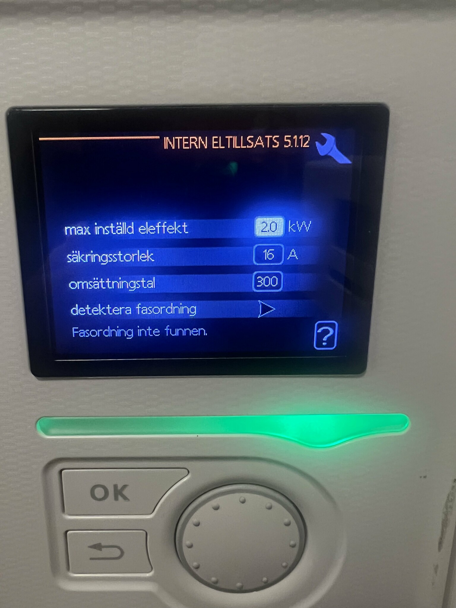

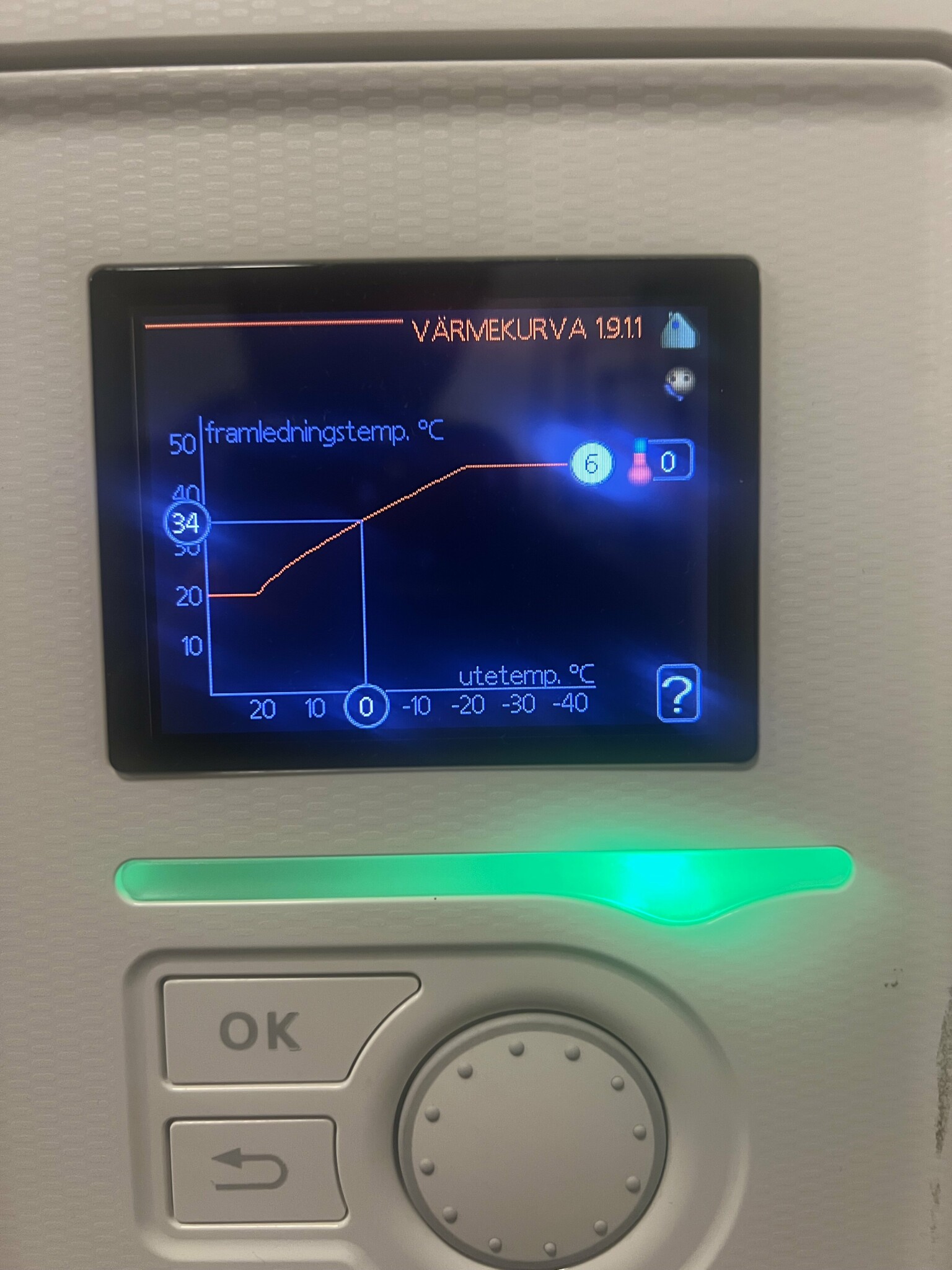

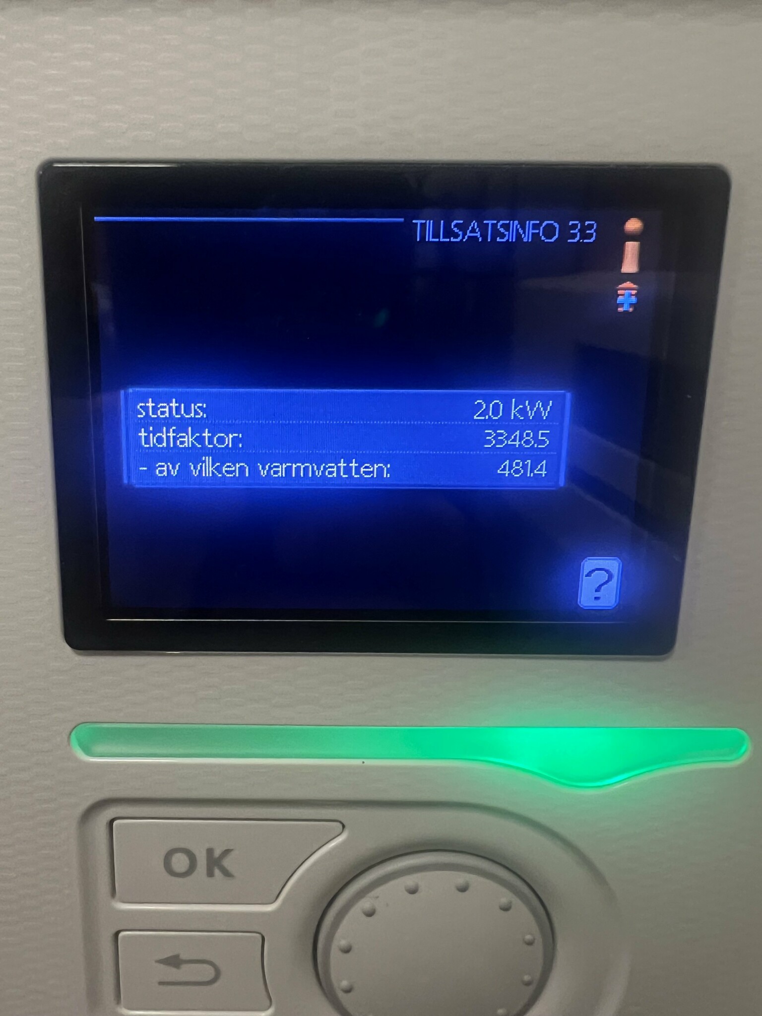

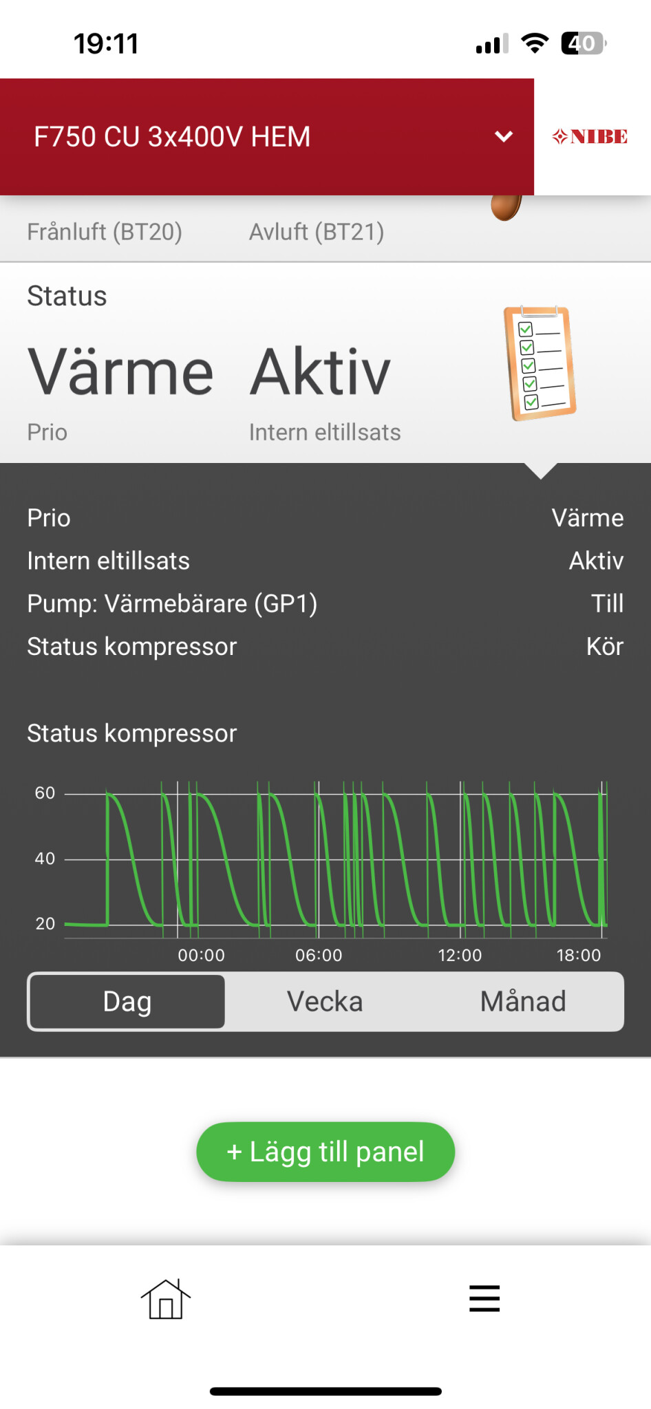

Bilens batteri är på 78 kWh.mexitegel skrev:
Den interna eltillsatsen har inte varit aktiv dagtid tidigare när jag kontrollerat via MyUplink, men jag upplever att den varit aktiv hela dagen idag sen jag sänkte till 2 kW.
Bifogar det jag hittar i menyerna;

Jag sänkte elpatroneffekten till 2 kW och justerade graden för när den kickar in, och stängde av Smart Price Adaptation på FVP.
Bra värme i huset nu och bilen laddas som den ska..
