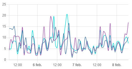

för ca 6 år sedan installerade jag ett luft/vatten-system (tidigare elpanna). I samband med det så sades det att jag kunde byta ner till 16A på huvudsäkringarna. Nu har jag en ny elmätare och avläsning via Tibber Pulse och kan se att jag titt som tätt överbelastar säkringarna. Säkringarna har än så länge aldrig gått men finns det andra
risker? Borde man uppgradera?

Dina strömtoppar är så korta att det nog inte är några problem alls att gå ner till 16A. Du kan ju också fundera på om du kan flytta runt några förbrukare till en annan fas för att bättre kunna hantera topparna.
Tack för svar. Jag tror också att en omfördelning hade varit en god idé. Så korta toppar är ingen fara även om de sker flera ggr i veckan?MathiasS skrev:
Med 16 A huvudsäkring är det precis vad man kan förvänta sig och att "flytta om" innebär med stor sannolikhet att du bara flyttar toppbelastningen till en annan fas. Faran är att när huvudsäkringarna överbelastas så kan dom bli mycket heta. den värmen sprider sig till säkringshållare och dess anslutningar och anslutna ledningar. Efter en tid oxiderar det i anslutningarna och värmen i den anslutna ledningen blir så hög att isoleringen på ledaren skadas och ledningen kan brinna av vid anslutningen.
Hmm med andra ord så är det kanske en god idé att uppgradera till 20A säkringar. Kan inte elnätsleverantören se dessa toppar också med dagens smarta elmätare? De borde väl då kunna se ev risker hos deras kunder? Kanske lite off-topic men..E elmont skrev:Med 16 A huvudsäkring är det precis vad man kan förvänta sig och att "flytta om" innebär med stor sannolikhet att du bara flyttar toppbelastningen till en annan fas. Faran är att när huvudsäkringarna överbelastas så kan dom bli mycket heta. den värmen sprider sig till säkringshållare och dess anslutningar och anslutna ledningar. Efter en tid oxiderar det i anslutningarna och värmen i den anslutna ledningen blir så hög att isoleringen på ledaren skadas och ledningen kan brinna av vid anslutningen.

Med luftvattenvärmepump är det extra viktigt att ha koll på effektbehovet när det är som kallast på vintern vid DVUT, dimensionerande vinterutetemperaturen som beror på var man bor. Äldre LVVP kunde stänga ner och gå över till 100% el-patron medans mer moderna klarar att ge viss värmeeffekt även vid riktigt låga temperaturer men behöver kompletteras med el-patronen.
Med lite bättre upplösning på grafen och ett större tidspann så kommer man se tydligt om det är en permanent snedbelastning eller om det bara är brödrosten och hårtorken som ställer till det. Det är inte så komplicerat att göra den analysen själv när datan finns. Även om det bara är brödrosten och hårtorken kan man ju se till att de uttagen ligger på olika faser om man använder dessa samtidigt.E elmont skrev:

Nu spekulerar jag bara, men är det inte samma gänga, samma huv och samma kablar på 16a-25a huvudsäkring? Det som skiljer är väl bottenstycket? Då borde överbelastningen vara bkada själva tråden i porslinsssäkringen och inte omkringliggande kablar, trådar etc, eller är jag ute och cyklar?E elmont skrev:Med 16 A huvudsäkring är det precis vad man kan förvänta sig och att "flytta om" innebär med stor sannolikhet att du bara flyttar toppbelastningen till en annan fas. Faran är att när huvudsäkringarna överbelastas så kan dom bli mycket heta. den värmen sprider sig till säkringshållare och dess anslutningar och anslutna ledningar. Efter en tid oxiderar det i anslutningarna och värmen i den anslutna ledningen blir så hög att isoleringen på ledaren skadas och ledningen kan brinna av vid anslutningen.
Har man däremot en 25A huvudsäkring och överbelastar den så borde det kunna ta skada då kablar, gänga etc behöver vara av en grövre dimension över 25A.
Även själva säkringen kan bli mycket het om den belastas till max under en längre stund. Tråden i säkringen smälter ju inte av innan den är många hundra grader och den värmen sprider sig. Jag har reparerat många mätarskåp där man belastat huvudsäkringarna lite mer än vad dom tål. Och tyvärr tål vanliga smältsäkringar en rätt hög överbelastning.
Jag tänkte höra hur du får upp huvudsäkringarna sådär separat i en graf?
