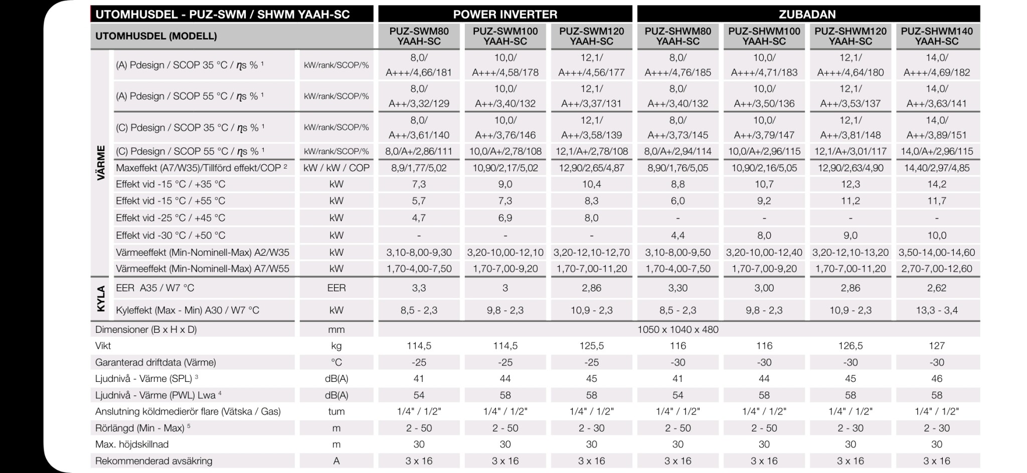

Mitsubishi har släppt en ny modell nu i sommar som går tystare och kan producera högre framledningstemperatur.Q Qjanto skrev:Oj... vi kollar på Nibe lvvp för att de ska vara bland de tystaste och huvudfokus är just låg ljudnivå. Fruktansvärt ångestfyllt är det att välja rätt system. Vi kan välja även frånluftvärmepump, för det har vi haft hittills, men även nibe s735-7 (frånluft vp) verkar väsnas en hel del även vid insugen.Vilken modell av Nibe har du? Och har du kanske någon filmsnutt på ljudet?
Detta gäller gas splittmaskinerna.
