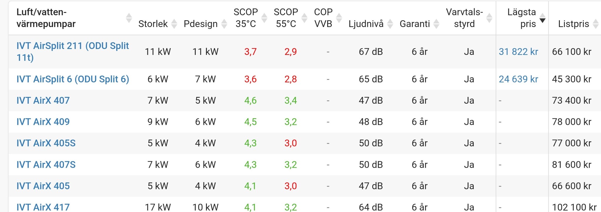

Tack för svaret. Verkligen lustigt att pumpen/kompressorn gör så. Enligt angivna ljudnivåer ska Nibe vara nycket tystare än.Bosch/IVT som är bland de mer högljudda.N Niklas.A skrev:Jag har S2125-12. Kompressorn låter mycket över ca 60hz ända upp till 120hz.

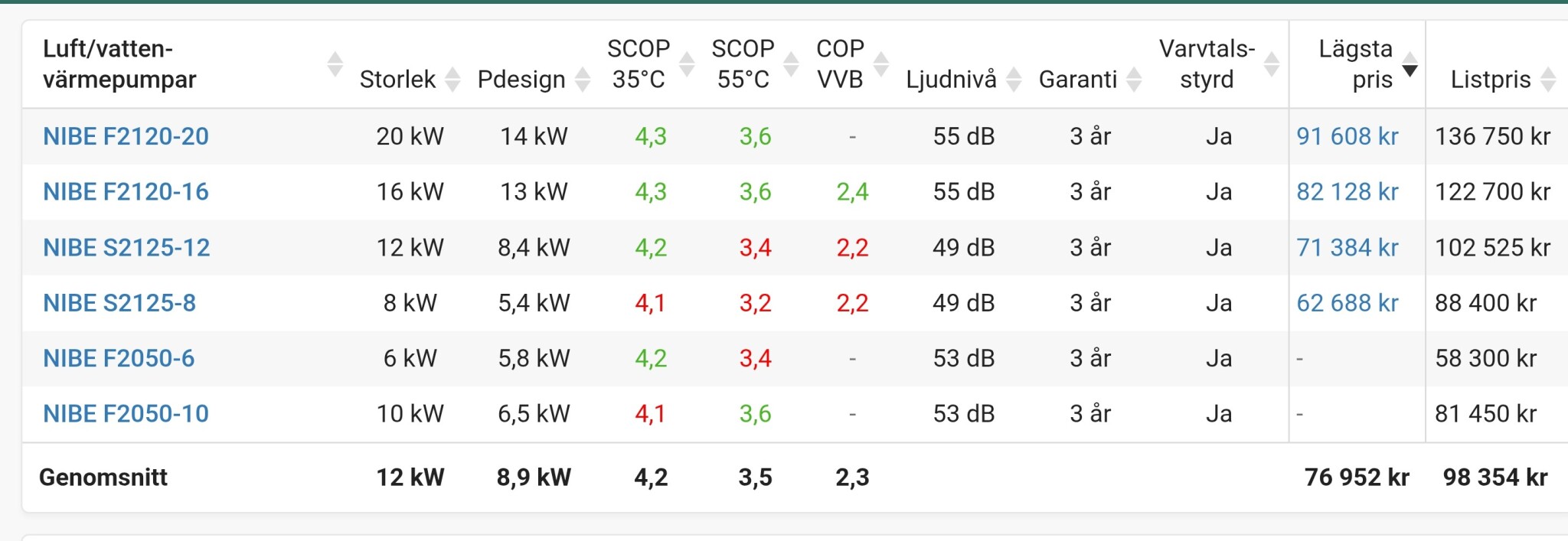

Ser att man anger Effekt och Pdesign (husets beräknade högsta energi behov på den kallaste dagen) i tabellerna.
Vi fick F2120-16 rekommenderat till vårt 184kvm hus där ett förråd på 10kvm inte har något element. Har påpekat vikten av låg ljudnivå för installatören. Kännas som att 6 månader efter att man börjat med detta är man fortfarandebpå ruta ett.
