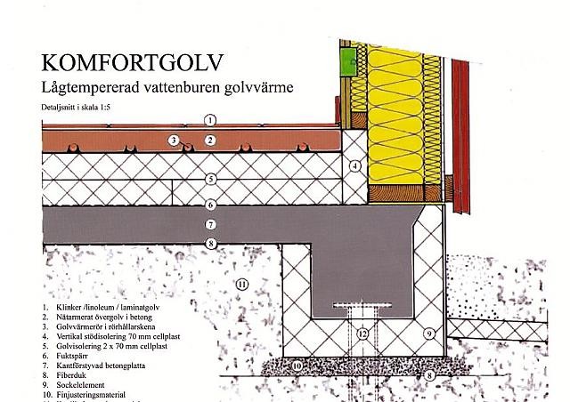

Har tänkt bygga upp ett nytt hus på en gammal platta där det tidigare stått ett brandskadat hus från 1977.
Har tänkt mig vattenburen golvvärme som värmekälla i hela huset (ca: 225m2).
Eftersom plattan förmodligen inte har någon isolering på undersidan, räknade jag med att få regla upp ett golvbjälklag och lägga golvvärmen flytande med glespanel el. spånskivor.
For till den lokala golvvärme handlaren för offert. Där fick jag veta att det går att gjuta in golvvärmen ovanpå plattan med endast 140 mm cellplast isolering under och ändå inte få stora värmeförluster.
Jag kan enligt dem: Lägga 2 lager cellplastskivor (70mm), placera ut armeringgaller, najja fast gv-rören i det och sedan gjuta på 50 mm betong (80 mm i våtutrymme.)
Denna metod bygger ju endast ca: 20 cm i höjd på den befintliga plattan.
Har ju läst att man minst bör ha 250 mm isolering under plattan för att inte värmeförlusterna ska bli så stora.
Är det någon som byggt på detta vis??
Vad tror ni om denna konstruktion?? (se bifogad bild) :confused:
