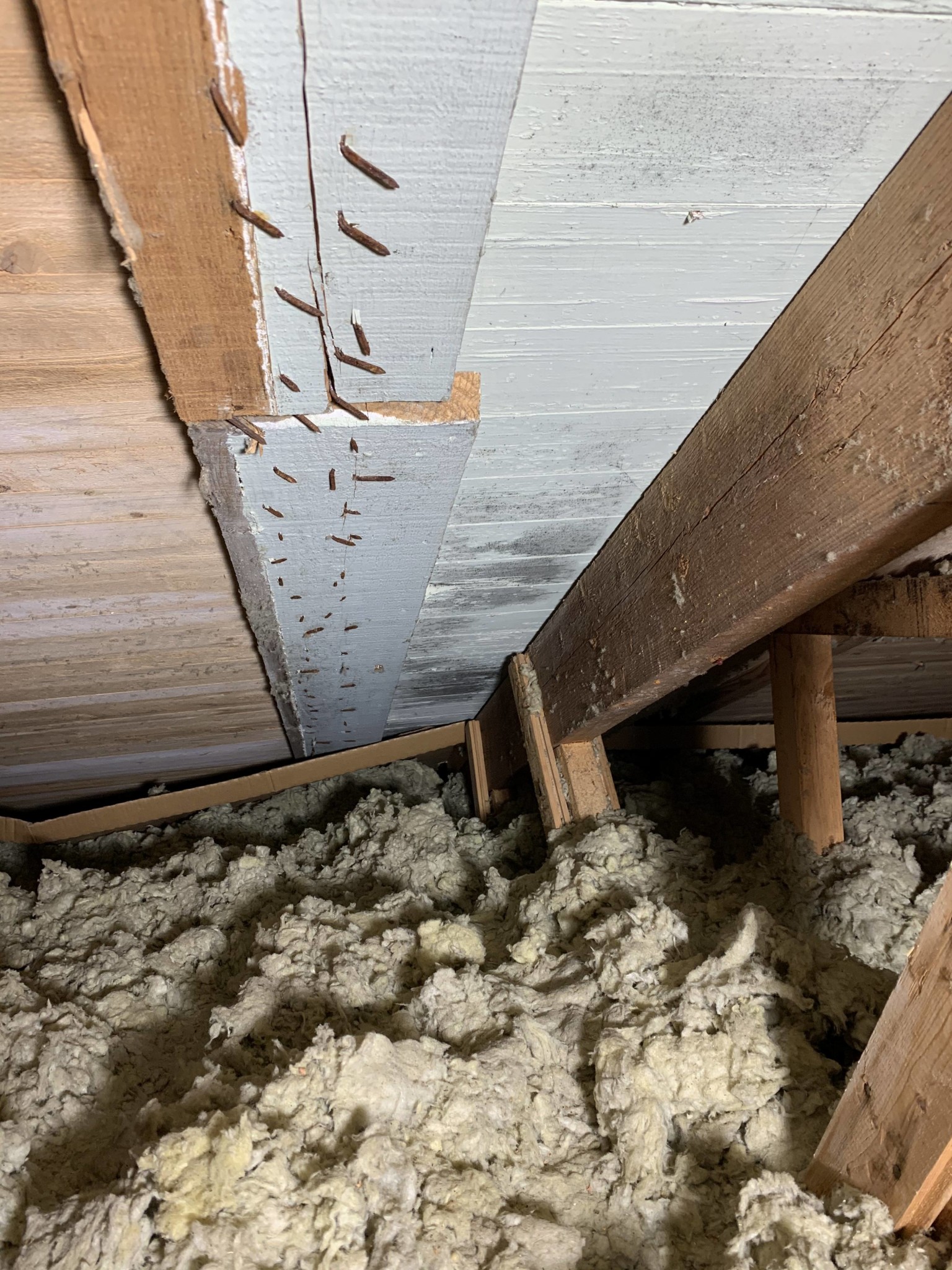

Stod i dag i groventréen rakt under vinden och tyckte det luktade vind samt såg detta i taket.
Har inte en aning vad det kan vara men började misstänka vitmögel, dock går det inte att "skrapa bort". Men strax intill fanns det liknande små "klumpar" som var som krita i konsistens. Detta är alltså på innertaket.

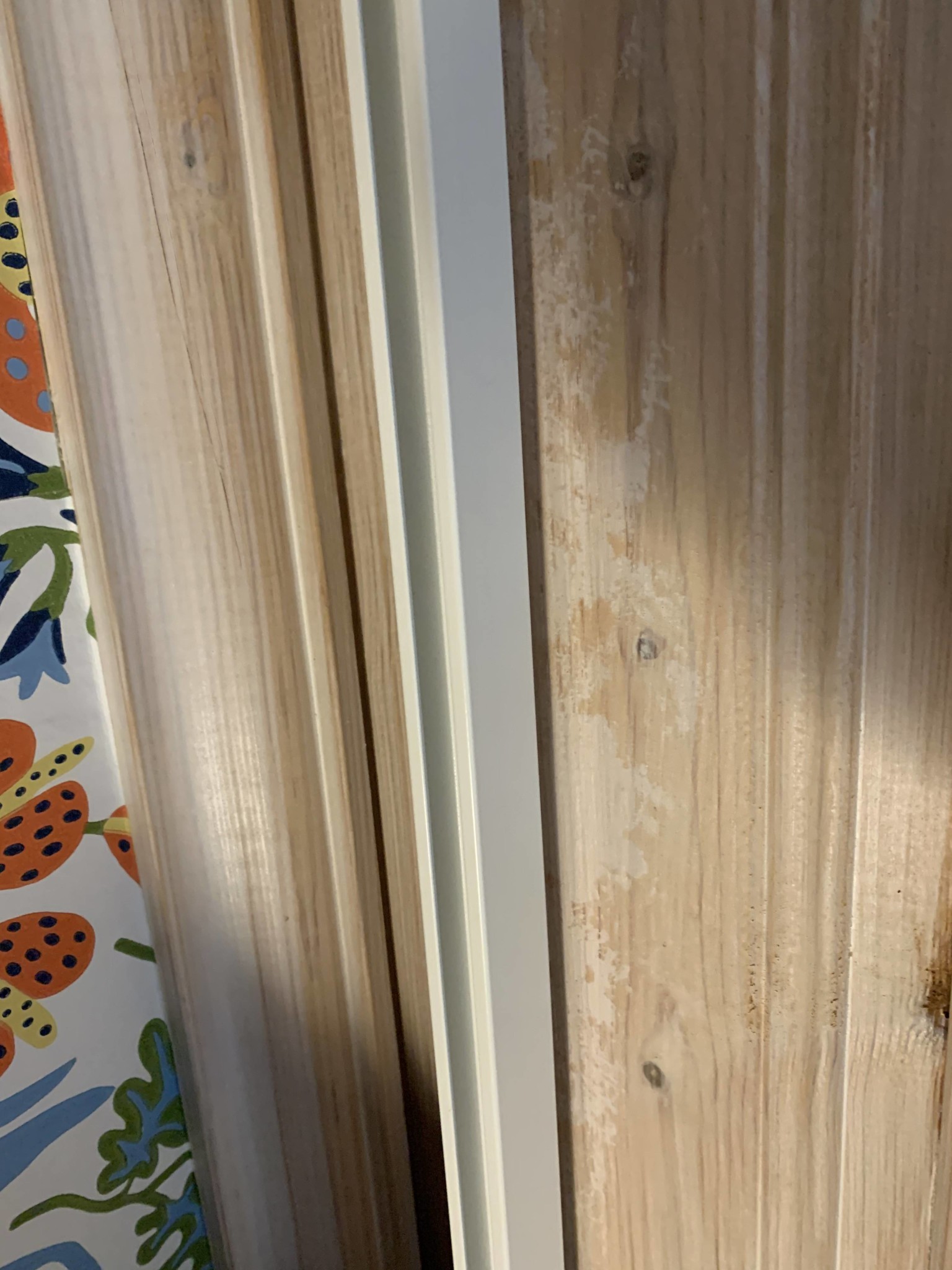

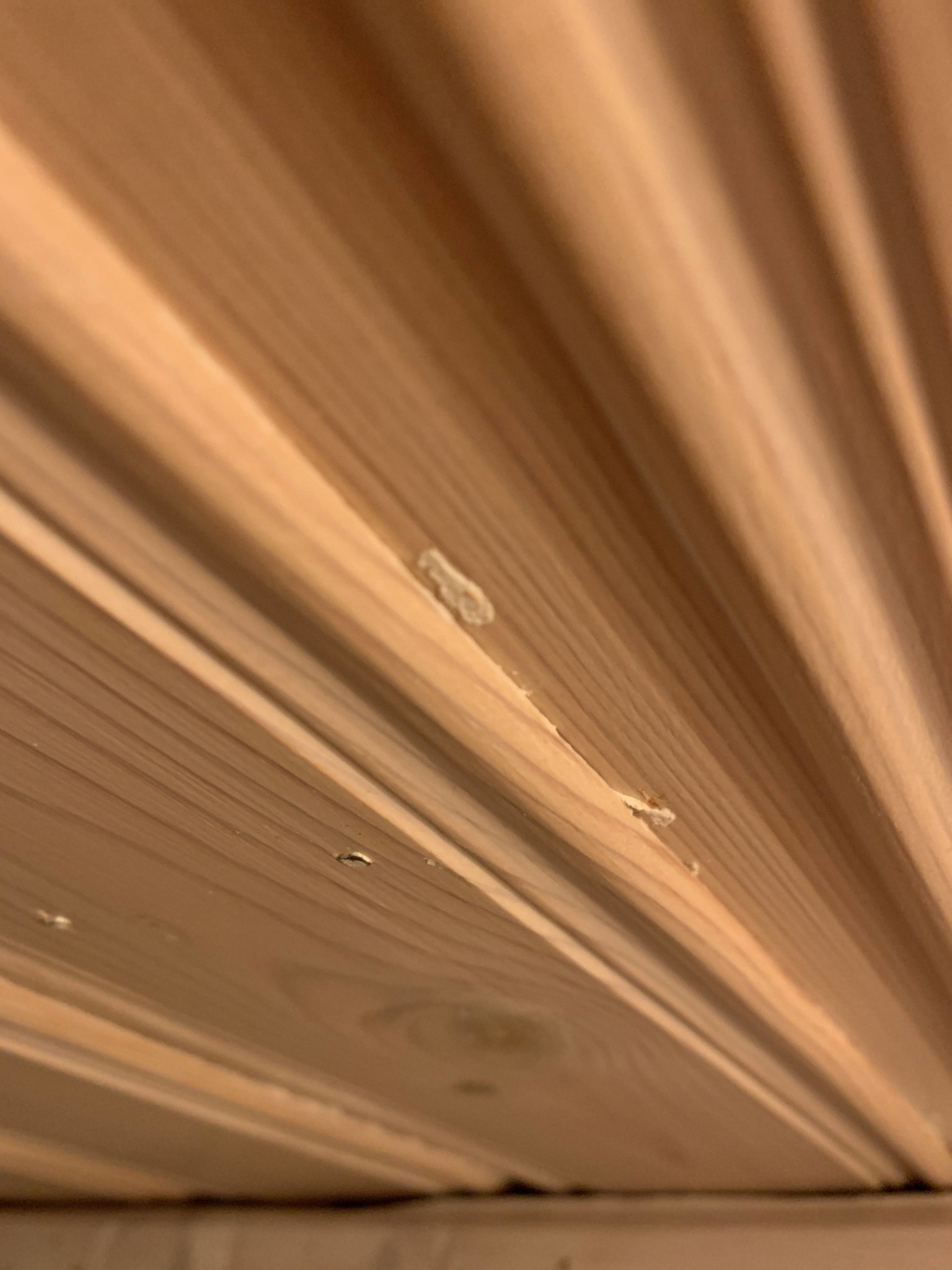

I rummet bredvid finns detta i taket mellan panelerna, precis som att det har "krupit fram"
Dessa "flagor" är hårda som stelnad kåda men går att pilla bort, inte en aning vad det heller kan tänkas vara. Skulle uppskatta om någon känner till något liknande?

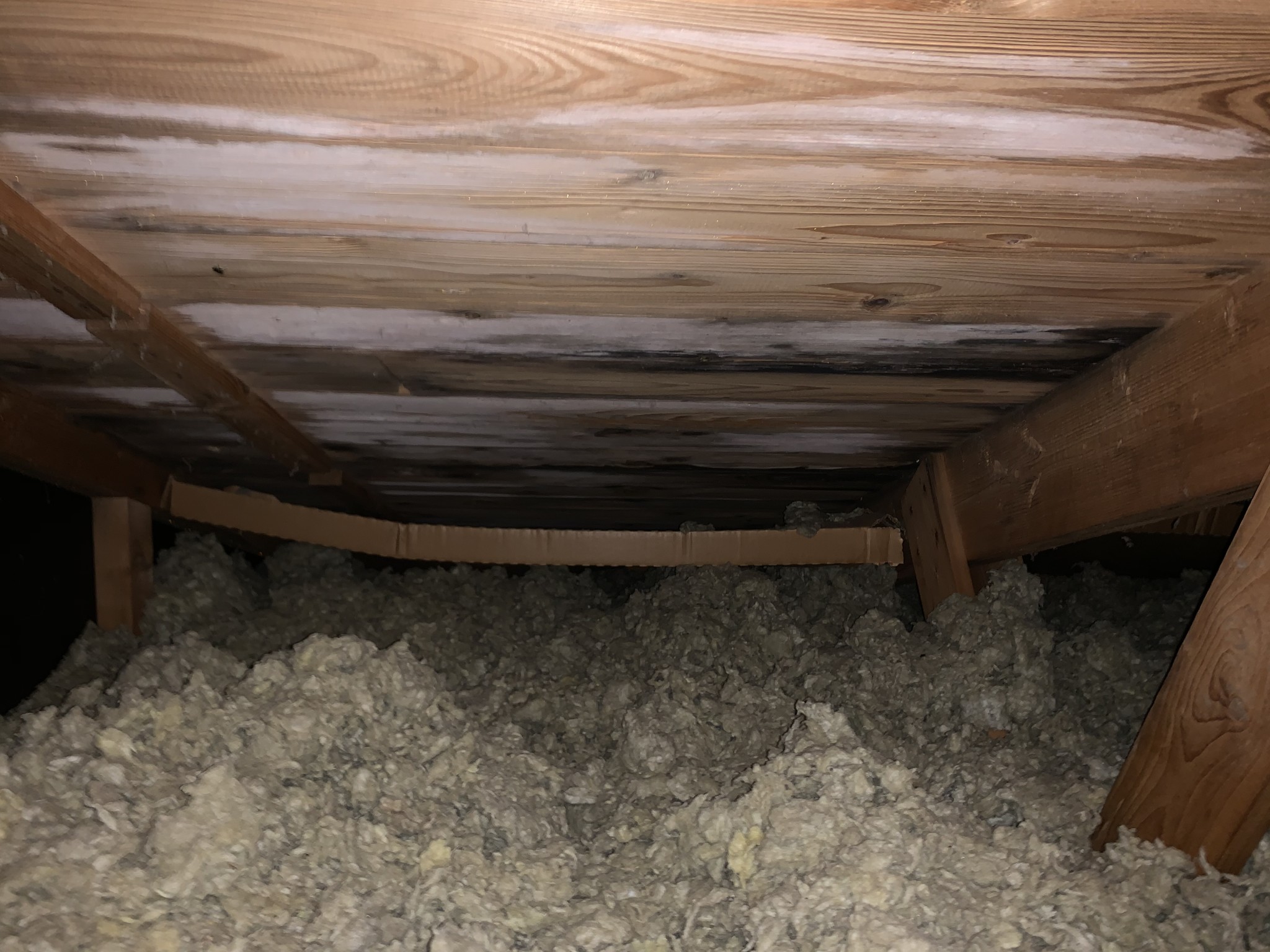

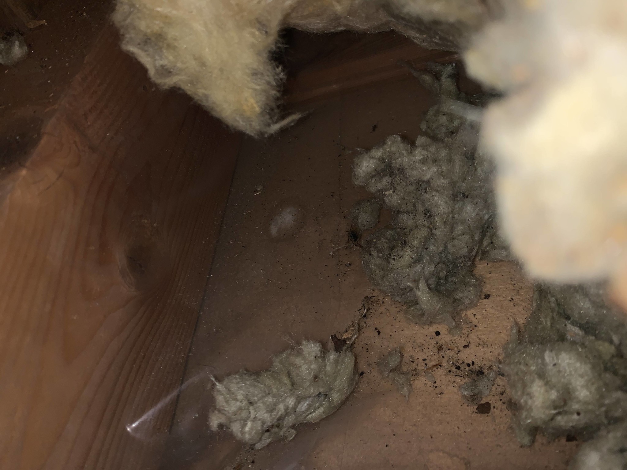

Sedan bestämde jag mig för att krypa upp på vinden igen och fann detta:
På mindre än 3 veckor har det helt plötsligt kommit svartmögel och Blånadssvamp (antar att det är lite av varje) där det tidigare inte fanns något. Även vitmöglet är mer utbrett än det var tidigare. Grävde upp isoleringen för att se hur det såg ut rakt ovanför det jag visade på bilderna tidigare i groventréen. Under all isolering, under ångspärren (antar att det är det plasten är) fann jag en liten vit fläck som jag antar är vitmögel.
Kan det alltså vara så att vi har fått vitmögel i taket i boendet som kommit ner från vinden?
Som ni ser är det mest mörkt ut mot taköppningen, men jag kunde inte någonstans se att isoleringen skulle ligga mot råsponten och på så sätt hindra fritt flöde. Nu ser det ut så som på bilden ungefär var 3-4m, därimellan är det än så länge ej angripet.

Någon annan som upplevt liknande med takpanel av furu i innertaket där det på lokala platser blivit ”kåda” i springorna?

Var uppe igår och satte upp en termometer och hygrometer för att ha bättre koll. Även köpt en fuktmätare för trä som jag såg till att krypa runt överallt med. större delen av vinden hade mellan 6-13% i råsponten. Dock hade den delen närmast luckan in (där det också är mest påväxt) mellan 15-16% i råsponten.allexx skrev:
Hygrometern är placerad relativt nära det området och inatt registrerade den 85% RH vid 5*C inne i vinden. Tidigare på kvällen var det 14*C och 72% RH. Detta känns ju tyvärr lite väl högt och något som jag behöver åtgärda.
Nere i bostaden har vi ca 19-21 grader och RH är mellan 44-50%, vilket inte känns oroväckande högt även om det skulle kunna sänkas med bättre luftutbyte.
har ju varit en otroligt fuktig period nu, men spontant känns det som att ena delen av vinden är för fuktig.
jag har inte undersökt det än, ena delen av vinden har plast och den andra någon form av tjärpapp men måste flytta runt isolering för att bättre kontrollera det. Kan mycket väl vara att plasten inte är tillräckligt tät ute i kanterna. Bara så himla omständigt och nytt för mig att ta mig ända ut till takfoten.L Lane skrev:nu skrev du ju att ni hade plast men hur ansluter plasten längst ut mot yttervägg?
Vi hade ingen plast men fin vind, hade nere taklisterna i ett halvår ungefär när vi bott där i kanske 5 år och fick svart på norrsidan av vårt hus. Tätade med plast och penslade mögelfri på områdena.
Så det kan definitivt vara taklisterna om de lett till en större glipa.
kan ju tillägga att det just nu är 4 grader i den och 85% RH medan det ute är 2 grader och 93% RH.Greyoso skrev:
