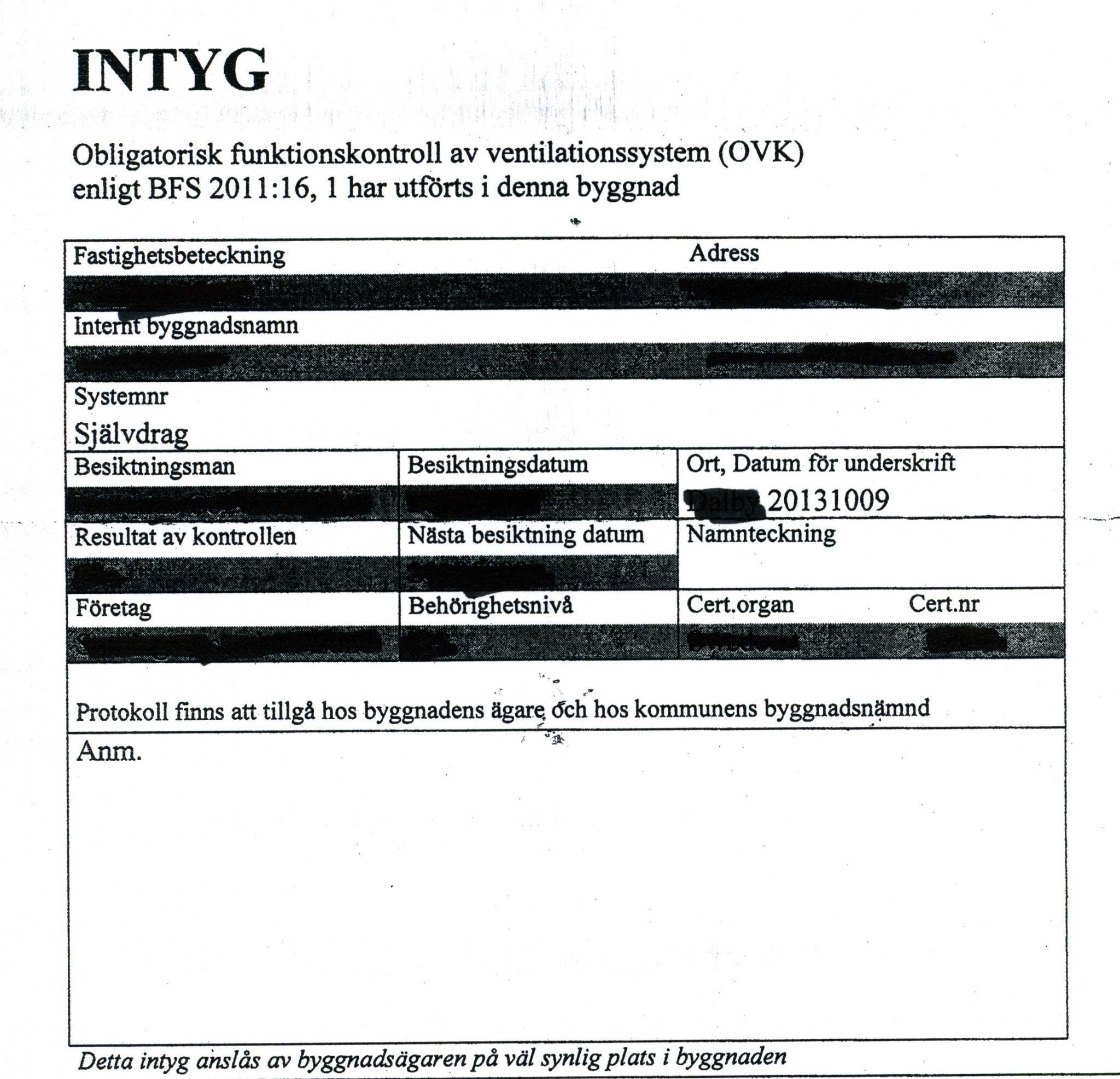

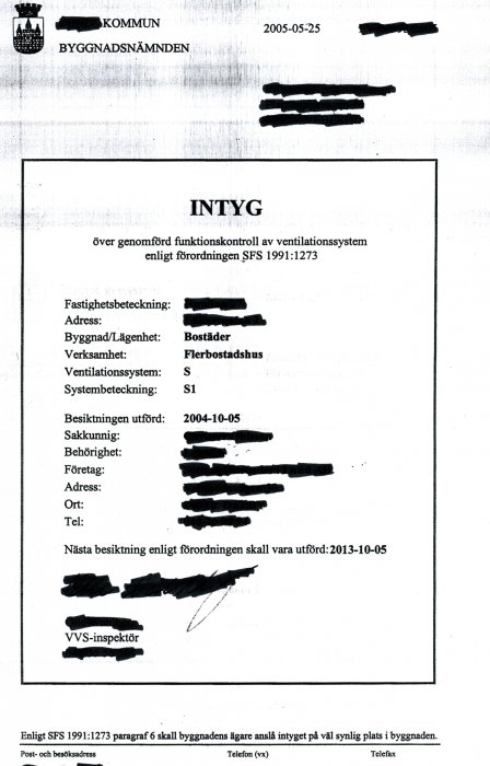

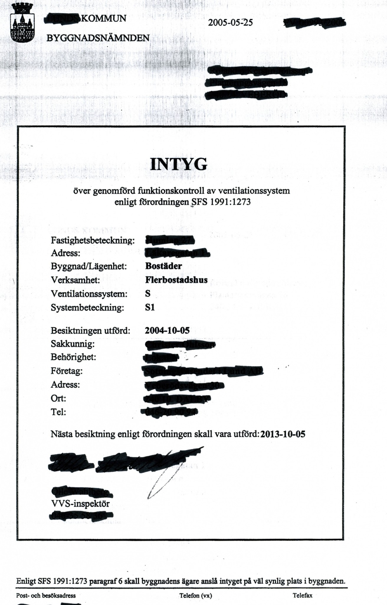

Om kommunen där jag bor tidigare felaktigt skrivit ut intygen eller om det skett en regelförändring låter jag vara osagt.
Konstaterar bara att det är olika instanser som skrivit de olika intygen men gäller samma fastighet.
Så här ser mina intyg ut ett äldre och när jag nu tittar noga på det nyaste så finner jag skillnaden;
att den som gjort besiktningen också skrivit ut intyget.

Börja med att kolla med Kommunen om det överhuvudtaget finns en godkänd ovk för fastigheten.DemiMore skrev:
Protokollet/intyget skall finnas hos dom.
Därefter så kan du ta en diskussion med fastighetsägaren.

Ja, sådär, nu har jag varit till Byggnadsnämnden och fick ett utdrag på ett intyg om att en OVK gjordes under 2013 och var helt godkänd. Så då är det väl bara att prata med bovärden om detta - eller jag kanske ska prata med någon högre upp i heriarierkin. Har ni något förslag?
