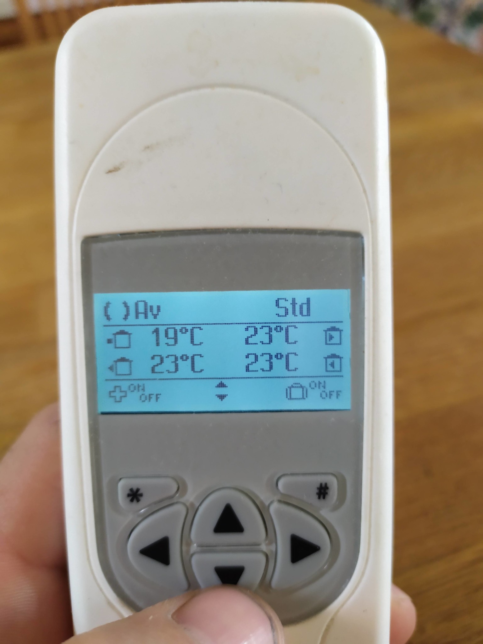

Funderar på om något är fel med mitt ftx-aggregat. När jag kollar temperaturerna på fjärrkontrollen ser det ut som bifogad bild. Yttertemperatur enligt annan termometer 16 grader.
Är det som står i displayen normalt?
  • Hand håller en fjärrkontroll med display som visar temperaturer för ett FTX-aggregat, två värden på 19°C och 23°C.

Rotorn är avstängd, därav ingen överföring av värme.
Känns som givaren som visar temp på luft som går in inte stämmer riktigt

Kolla i aggregatet är ett första steg
hordak
Om lufttemperaturen över växlaren når eller överskrider inställd önskad temperatur behöver ju ingen återvinning ske, därav (av) i övre högra hörnet. Titta i menyn vilken inställd temperatur du har (-> ->) och prova att tex öka för att se om återvinningen ändras (x%) i hörnet. Att dina temperaturer visar högre kan ju bero på att du har en varm vind (om aggregatet och rör ligger där(?)) som ger lite extra värmetillskott. Om fläktarna stannat borde du få felmeddelande om detta.

Då ska vi se, nu visar min separata yttertermometer 10grader. Bifogar några bilder på vad fjärrkontrollen visar. Ställde upp temperaturen till 27 grader, ingen skillnad vad jag förstår.
Vad betyder den sidan som visar 22°(t)
Edit: Ska gå upp på vinden och lägga en termometer där för att se vad det är för temp där samt öppna aggregatet. Minns inte heller var utomhusgivaren sitter, skall kolla det.

hordak
Då borde den ju ha genererat någon procent på återvinningen. (t) visar temperaturen på tilluften efter rotorn, dvs samma som temperaturen på tilluft om man inte har tempmätning vid ett tilluftsdon.
Bra att kolla temperatur på vinden, borde ju inte vara såpass varmt nu så att det värmer inkommande luft med 7 grader, snarare tvärtom om det varit nattkyla. Hur är utblås och utsug, normala? Har filter bytts?

Ser endå konstigt ut.
om du återvinner dina 23 grader hur kan det då även skicka ut 23 grader? känns som det är fel på givarna.

Nu ska vi se, äntligen har jag lyckats mäta temperaturen på vinden 10 grader enligt den fösta bilden, temperaturen utomhus är ca 9 grader och utetemp enligt Ftx-aggregatet 16 grader. Känns märkligt!
Var mäter den utomhustemperaturen?
Måste väl vara något fel. Den borde ju definitivt återvinna värme nu?

Jag tror den givaren sitter i första facket inkommande.
Ser ut som att tilluftsgivaren (kanalgivaren med lång kabel som går ut från elboxen) är monterad i frånluften.
