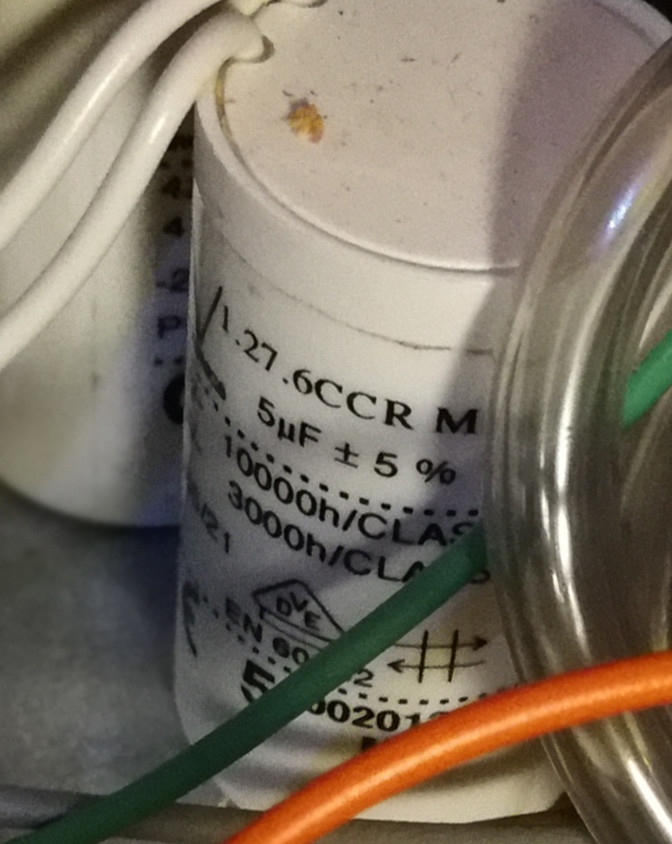

Östberg Heru 180 startproblem
Inatt var det kallt igen -15 eller nåt. Fläkten stannade igen. Passade på att byta filter och den lilla gula reläet.
Sen startade jag på samma (dåliga) sätt som förr. Antagligen kommer vi mot sommaren titta på att förnya aggregaten till en modernare.
Det låter nästan som att det finns en termostat för "låg inblåsningstemperatur" som stänger av aggregatet.
Eventuellt sätta denna termostat på lägre temperatur om du inte har problem med drag från tilluftsdonen.
Har du bytt kondensatorer till motorerna?remsan skrev:
Nej, det står på "to do" listan. Har känt på de lite, men är lite osäkert på hur man tar loss de.S sune73 skrev:
Ska googla var kan man hitta sådana.
Edit:
Hittade på https://www.ventilationsshopen.se/produkt/kondensator-heru-180-och-180s/1395?categoryId=368
Ska beställa 2 st och byta de.
