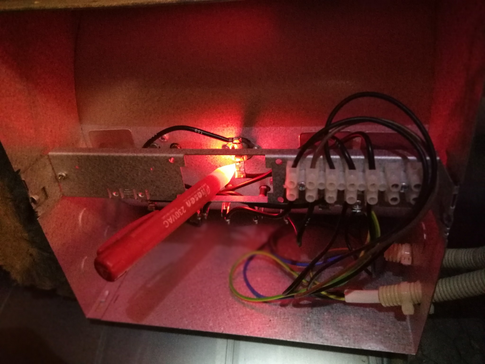

Det kom inget ström i panelen. Öppnade lådan till höger om avbrytaren och såg att reläet eller nåt var avstängd. Försökte slå på den men den stängs direkt. Håller man den "på" så tänds panelen men fläktarna drar inte igång.

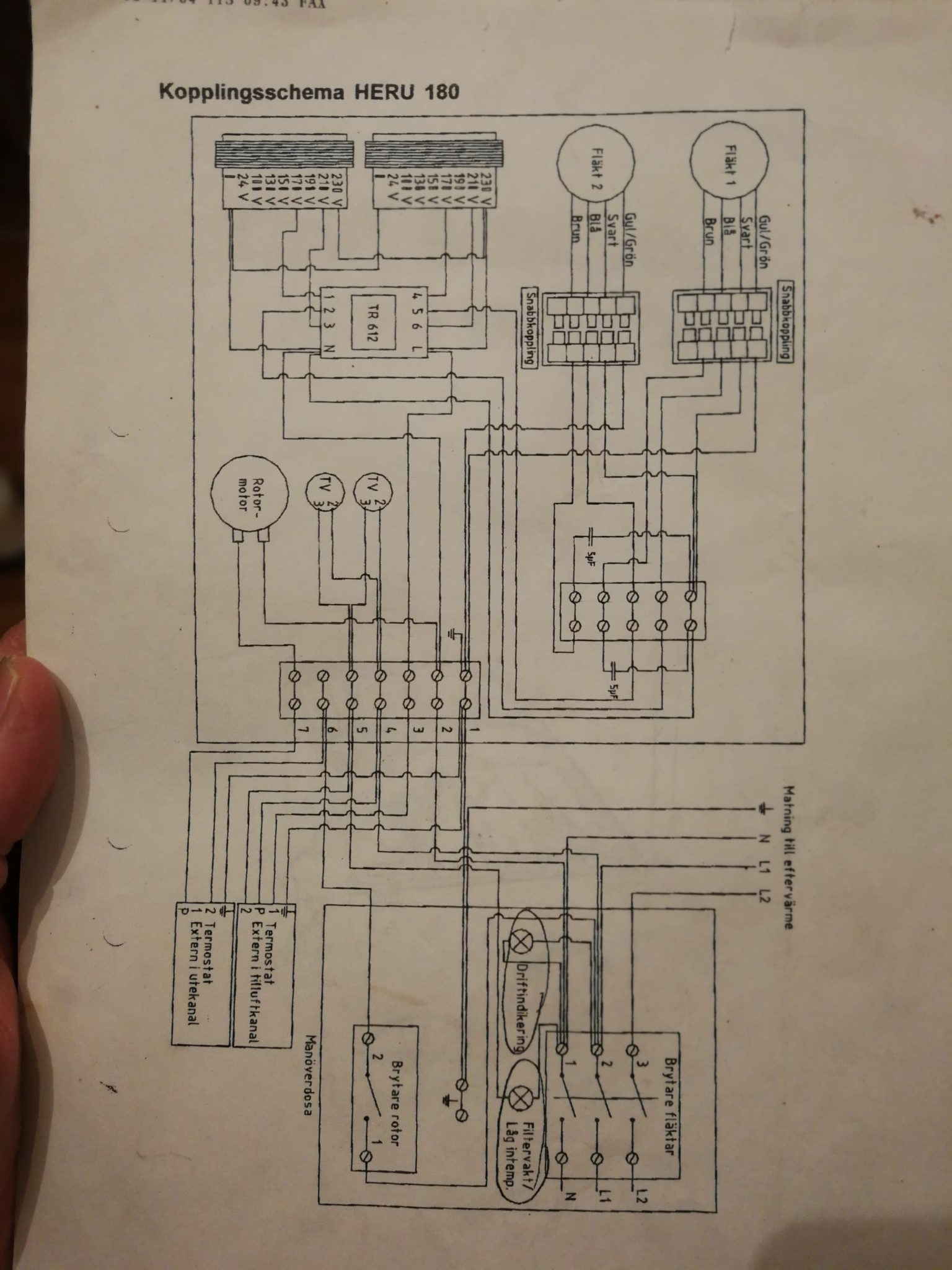

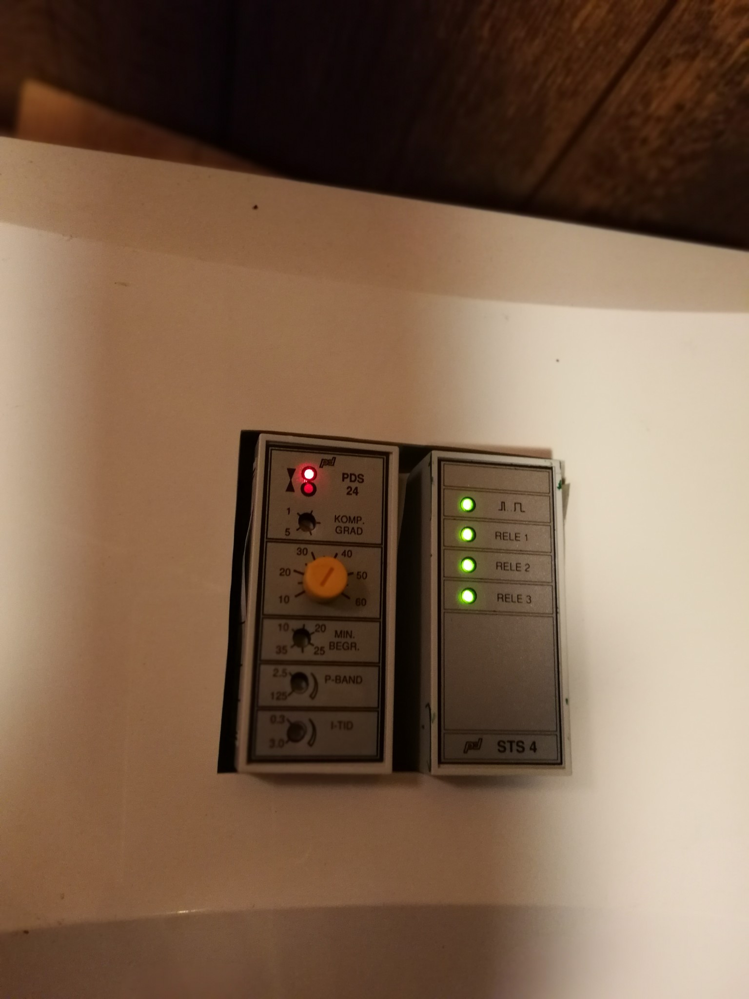

Kolla om du inte kan hitta ett kretsschema för den.
Trodde det var lite modernare system du hade. Den där får du leta läääänge innan du hittar någon fjärrkontroll till.
Den är från 2005 tror jag, förre -förre ägaren som köpte/installerade den.R Robert-san01 skrev:
Jag ska inte leta efter nån fjärrkontroll då :-D

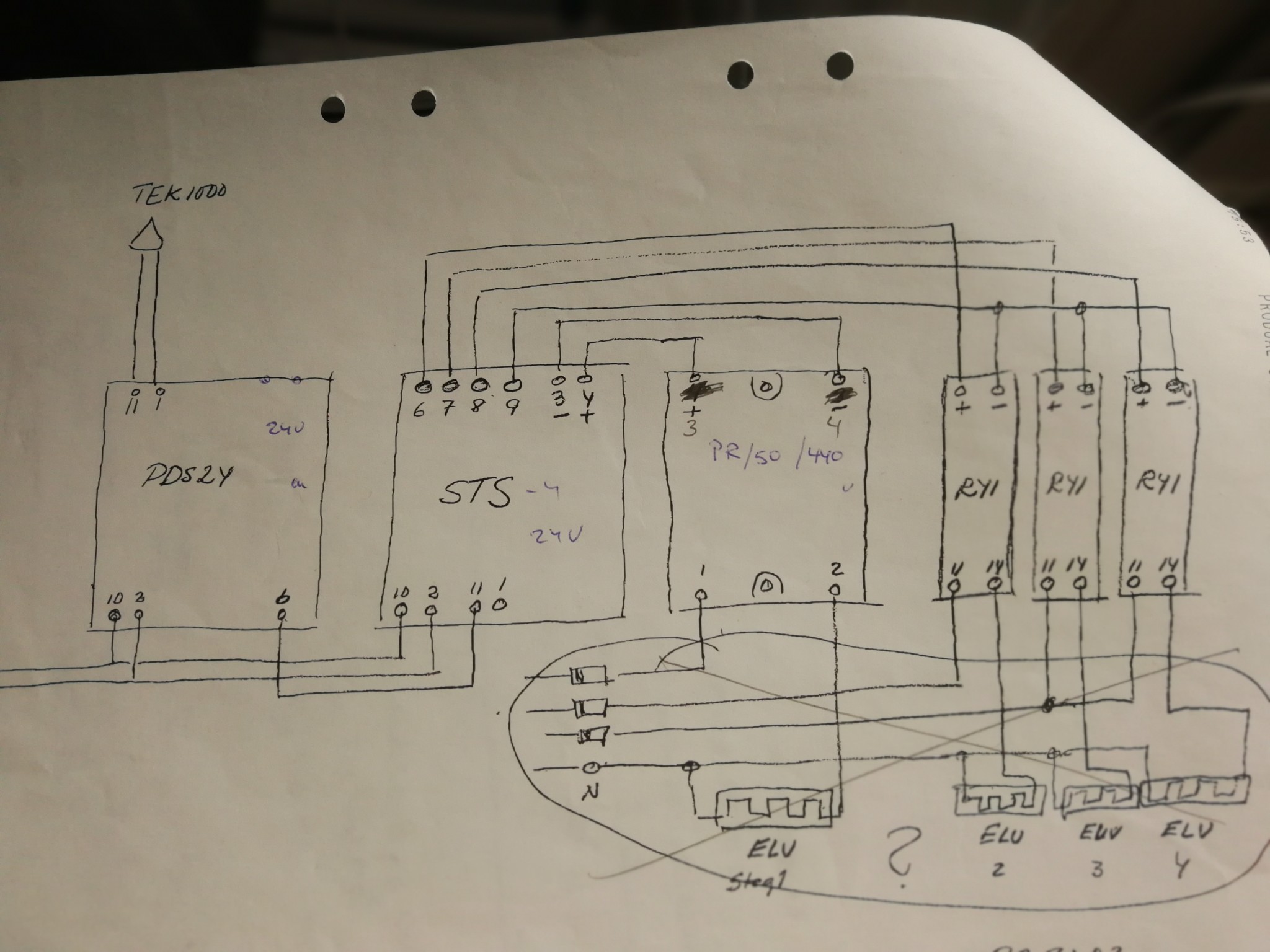

Det finns lite schema för regulatorerna, men har inte riktigt greppat den.

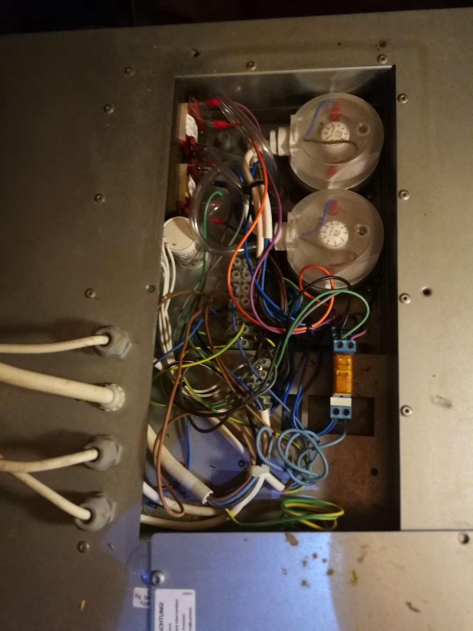

Är elvärmen bortkopplad? På schemat ser det ut som den där kontrollburken mest är för att styra värmeelement.

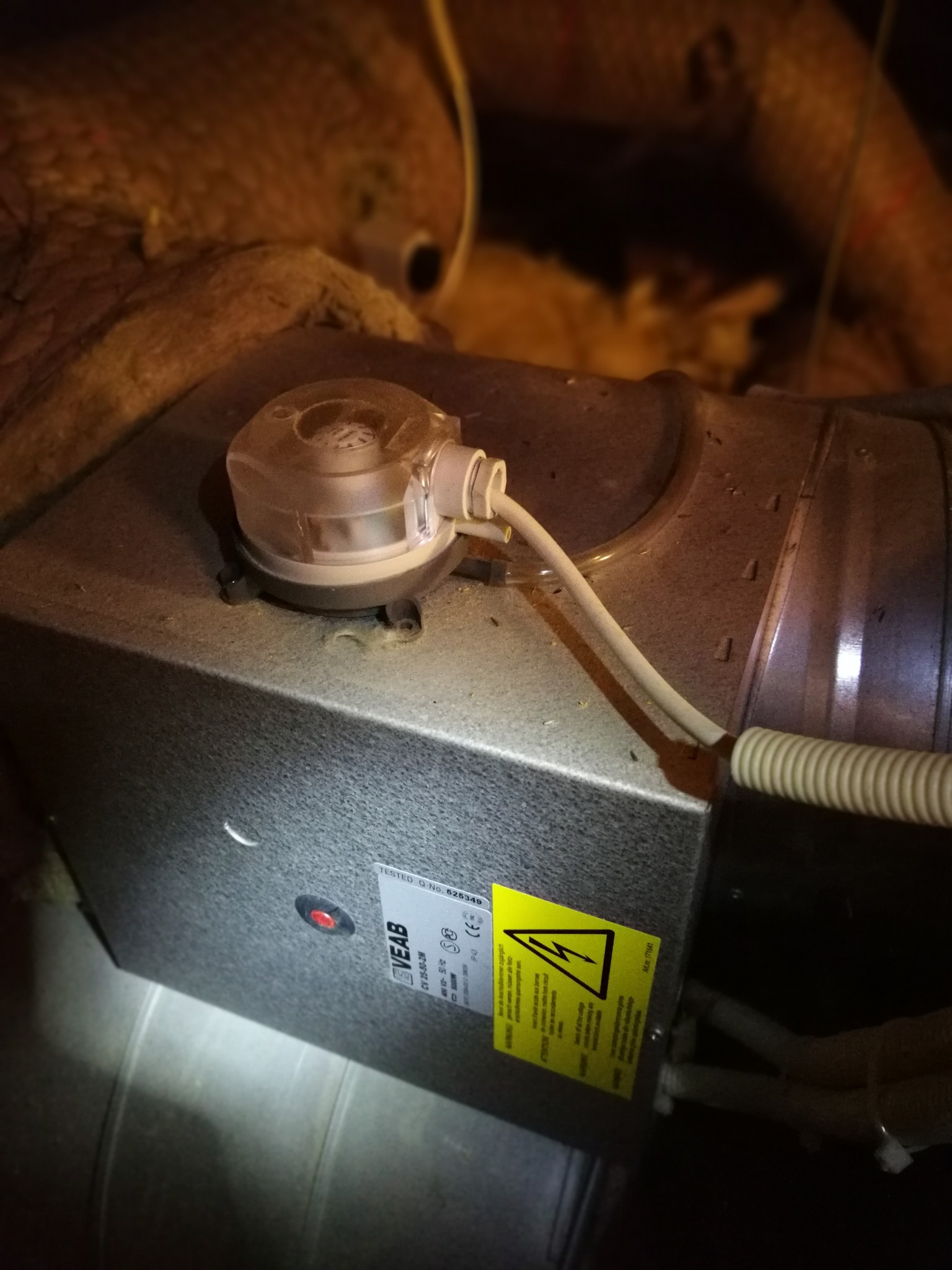

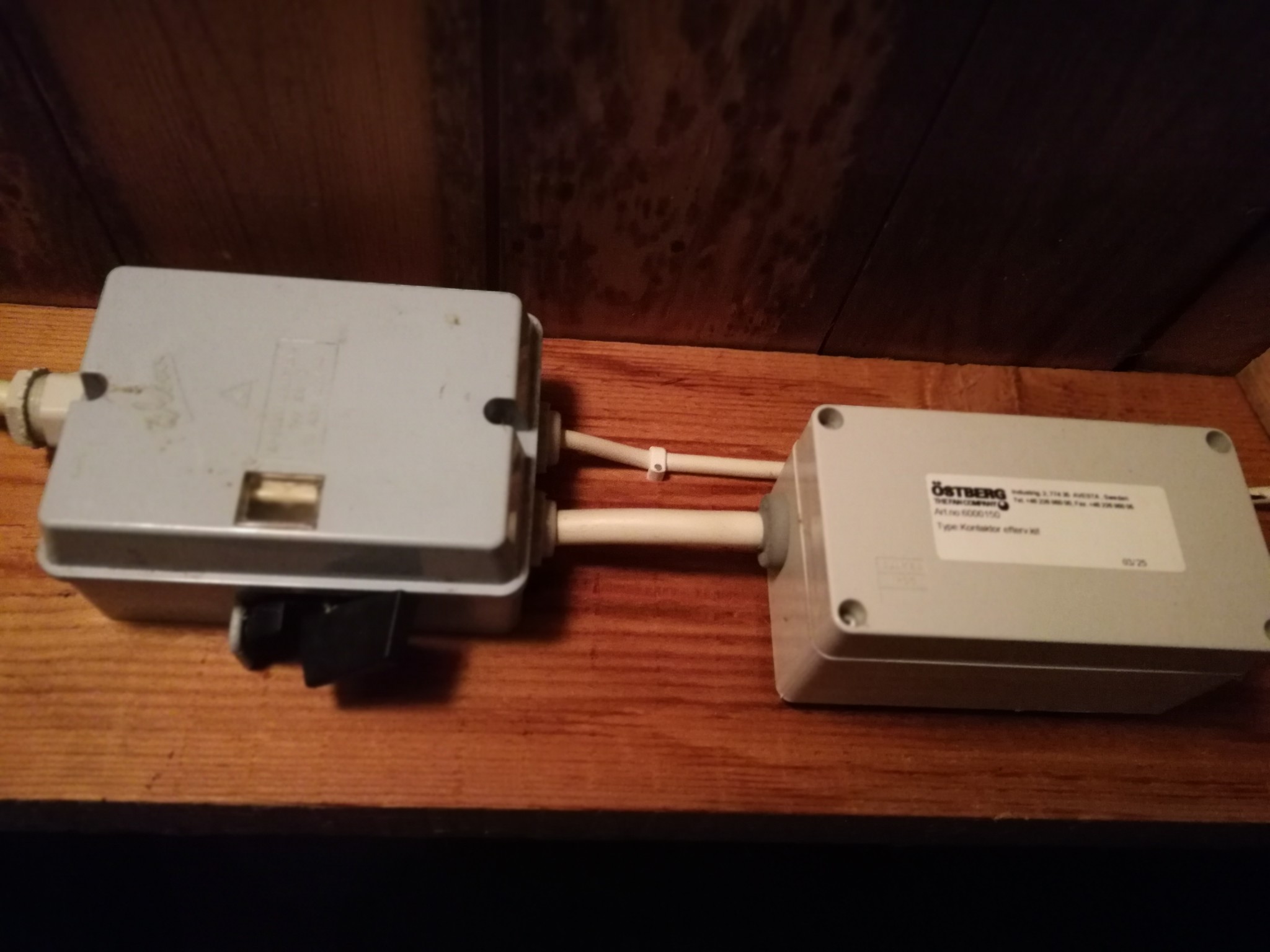

Har du någon typskylt till aggregatet du kan ta bild på?
Ser ut som att alla reläer och styrning är för 4 st element som troligen var något luftburet värmesystem.

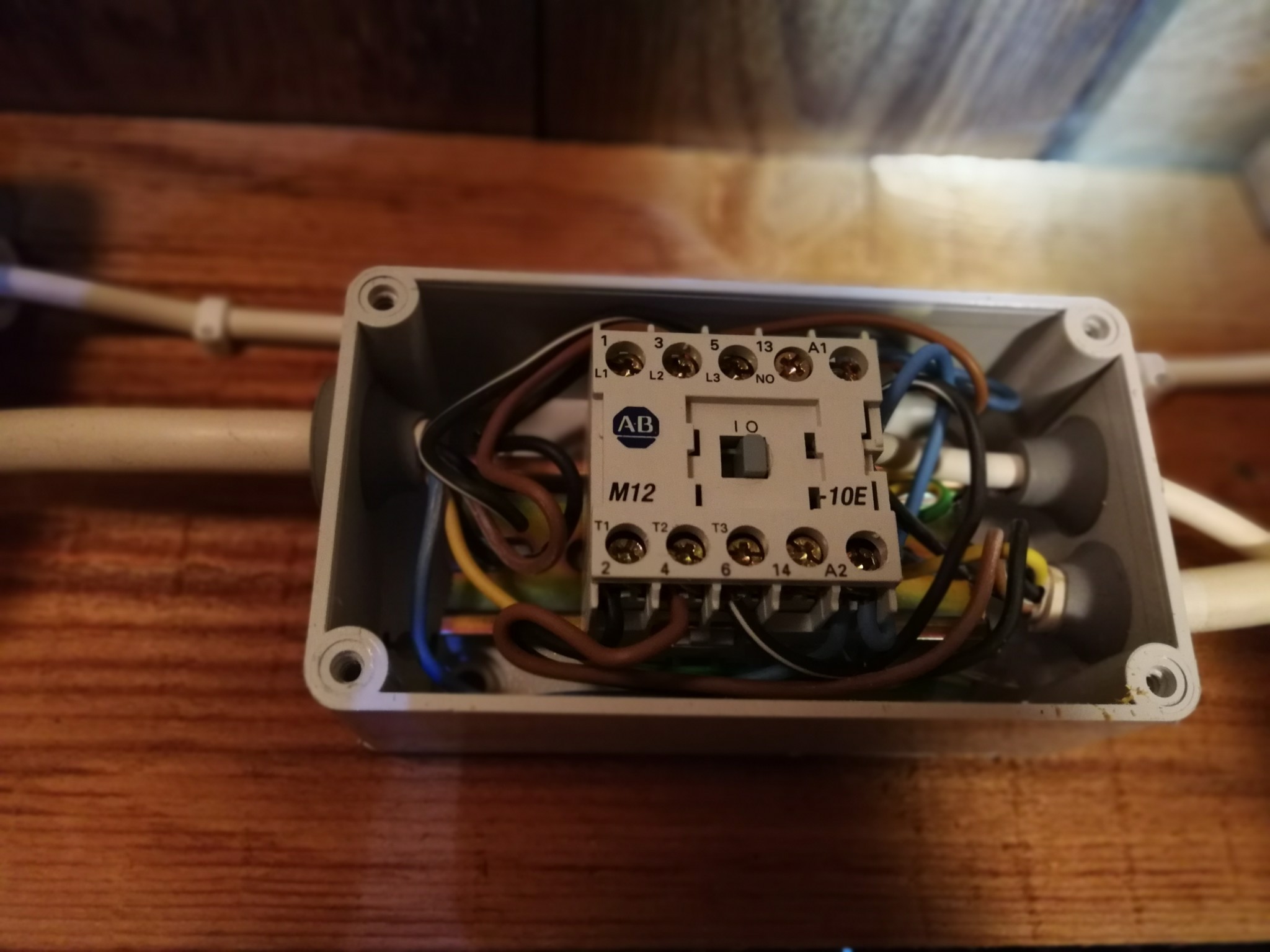

Vart kommer den tunna kabeln som går in i brytaren tillvänster om burken med kontaktorn ifrån?
Den tunna kabeln går in i den vänstra sidan av vent aggregaten, röret som går till fläkten.
Det finns inget ström i, men om jag flyttar lilla knappen på reläet till "on" då får den ström, dock inget händer.
Ström kommer in i ventaggregaten, dock inte till fläktarna.

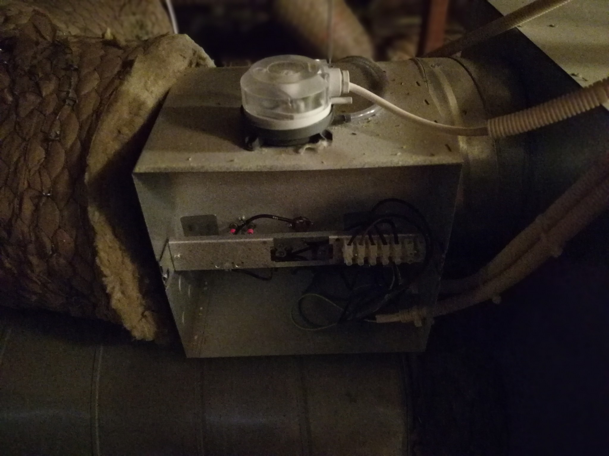

Det där ser ut att vara någon form av givare I ett värme element. Står det inte 5000W på skylten?
Fläktarna styrs från något annat håll.

Kolla så det finns spänning in till det som heter 612.
Du har klart bättre chans nu när du har ett schema att följa.

Ser ut som TR612 är någon form av styrning som kan koppla in fläktarna på antingen 170 eller 240V.
