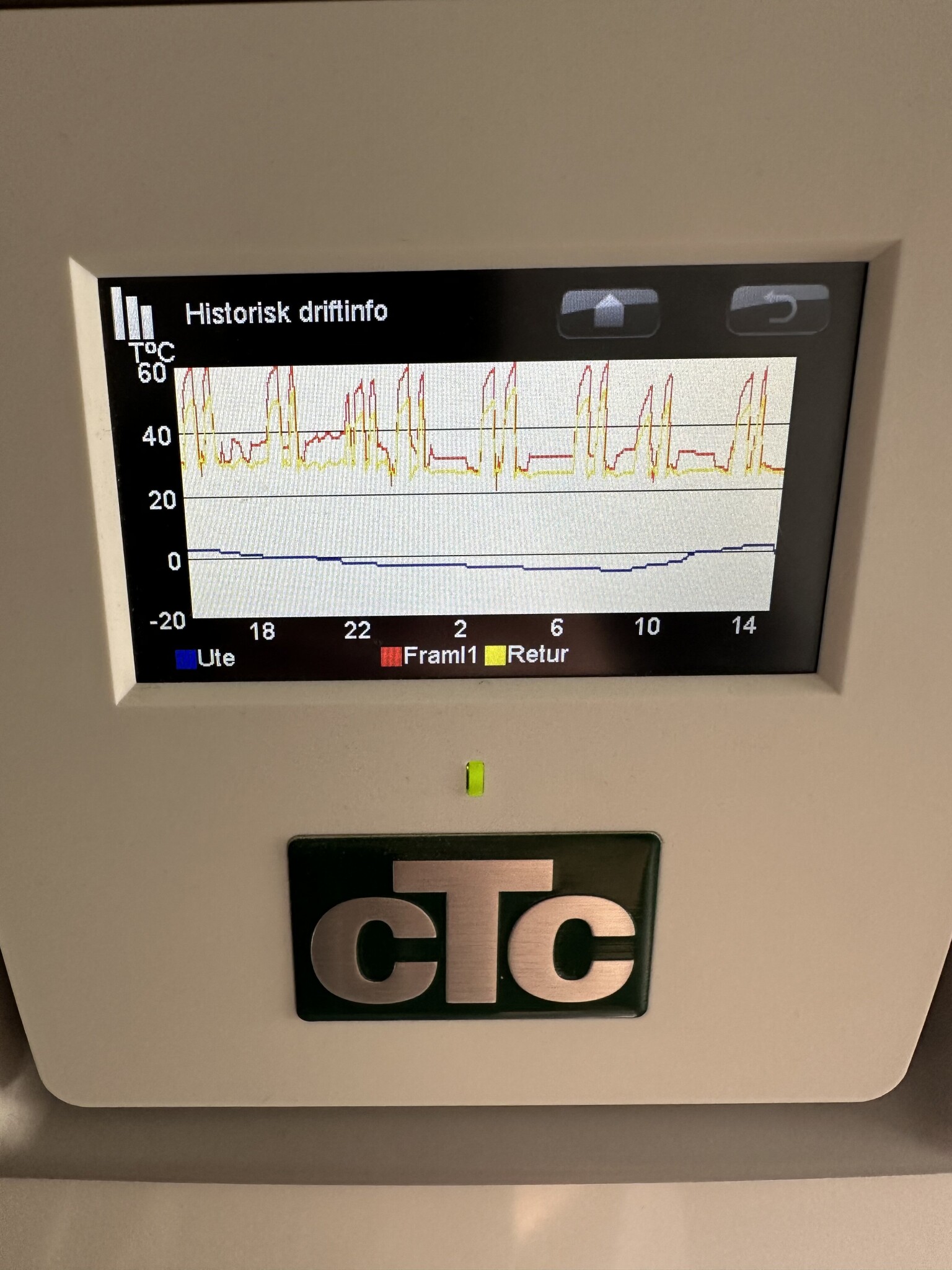

Jag köpte ett hus nyligen som är utrustad med en CTC i350 tillsammans med en CTC ECOAIR 610M luft/vattenvärmepump.
De senaste veckorna har jag haft lite koll på driftinfon och något jag noterat är att framledningstemperaturen till golvvärmen är väldigt instabil med konstanta peakar på upp mot 60ºC
Om jag förstått det korrekt så kan peakarna bero på att elpatronen kickat in, vilket jag tänker inte borde behövas när temperaturen ligger runt nollan(?)
I övrigt är systemet inställt på en max temperatur på 40ºC till golvvärmen, varför går den du upp till 60ºC?
Kan det vara någon inställning som behöver ses över eller något som kan vara trasigt?
Som ni hör så är jag helt novis på värmepumpar, så all hjälp och tips tas tacksamt emot!
  • Skärm på CTC-värmepump visar historisk driftinfo med temperaturgrafer, peakar upp till 60°C, indikator för elpatronens aktivering.
Varmvatten!? Det måste upp i dom tempraturerna för att få varmvatten
IOM att returen följer de plötsliga topparna så tolkade jag det som att den matade golvvärmen med de temperaturerna. Men det kanske bara är för varmvattnet?
Är det normalt att kurvan är så ostabil?
Den blir ju ostabil när den måste göra varmvatten då den måste upp i tempratur Annars så ska ju framledning ligga ganska stilla om inte ex utetempraturer ändrar sig

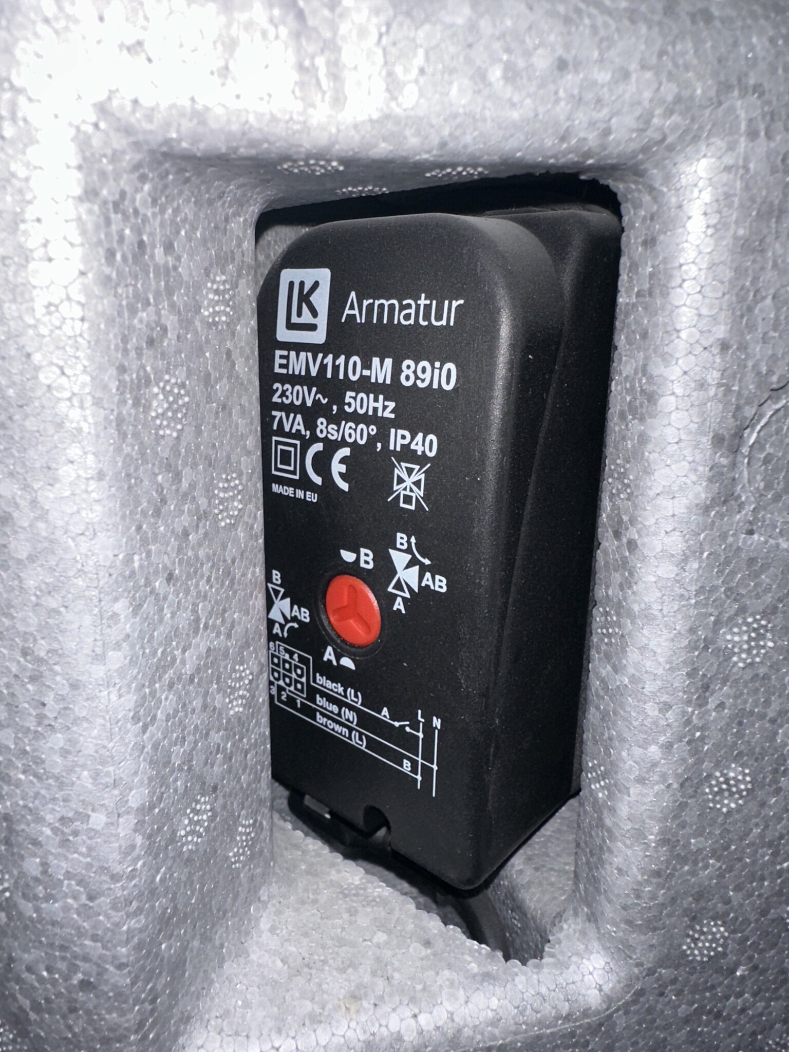

Kan vara växelventilen Nr 17 sidan 8 i manualen som inte är frisk,den kanhänga sig lite mot VV och då kan VV-tempen gå över mot huset och ge hög temp. Ta ett foto på den, så det syns farikat och modell påden.

Här kommer en bild.
Går det att manuellt motionera ventilen?
  • Ventil av märket LK Armatur EMV110-M 89i0 med specifikationer och inkopplingsschema, inbyggd i vad som verkar vara isoleringsmaterial.

Det är nog denna: https://www.lkarmatur.se/download/87173/048270-instruktion-lk525_web.pdf?1740133196386
Jag har samma sort i min i255 för att växla mellan övre och undre tank. I i350 tror jag de växlar mellan framledning och varmvattendelen och att ventilen hängt sig mot framledning.
Lossa isoleringen, dra ur bygeln bakom drivdornet så kommer man åt själva armaturen så man kan motionera den. Sedan kan det ju vara fel på själva drivdornet.
