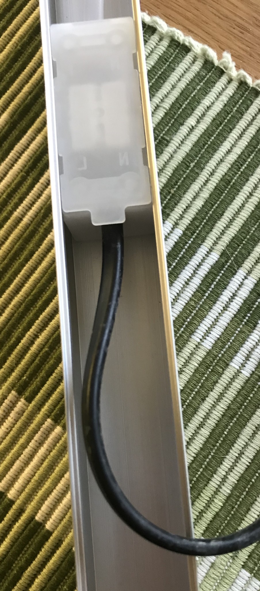

Köpte hem tre stycken för att testa. Tänkte ha två i en del av garaget som allmänbelysning. Den tredje som belysning ovanför arbetsbänken. Har provkopplat en för att se hur den lyser. Jag är mycket imponerad över ljuset som verkligen är skarpt. Den sprider ljuset rätt bra trots avsaknaden av reflektor.
Jag har inte hunnit montera upp någon ännu. Kopplingsplinten sitter på baksidan av armaturen och tanken är säkert att man ska montera den över en dosa. Jag som har utanpåliggande ledningar, måste därför borra hål i sidan och sätta en gummigenomföring. Armaturen är ej jordad.
Enda möjligheten att få ut kabeln är att borra ett hål på sidan.
Kortändan har jag inte lyckats öppna ännu. Gör ett nytt försök senare.Det märkliga är, att i Osrams datablad ser det ut som om dom kunde kedjas med apparatuttag C7.
