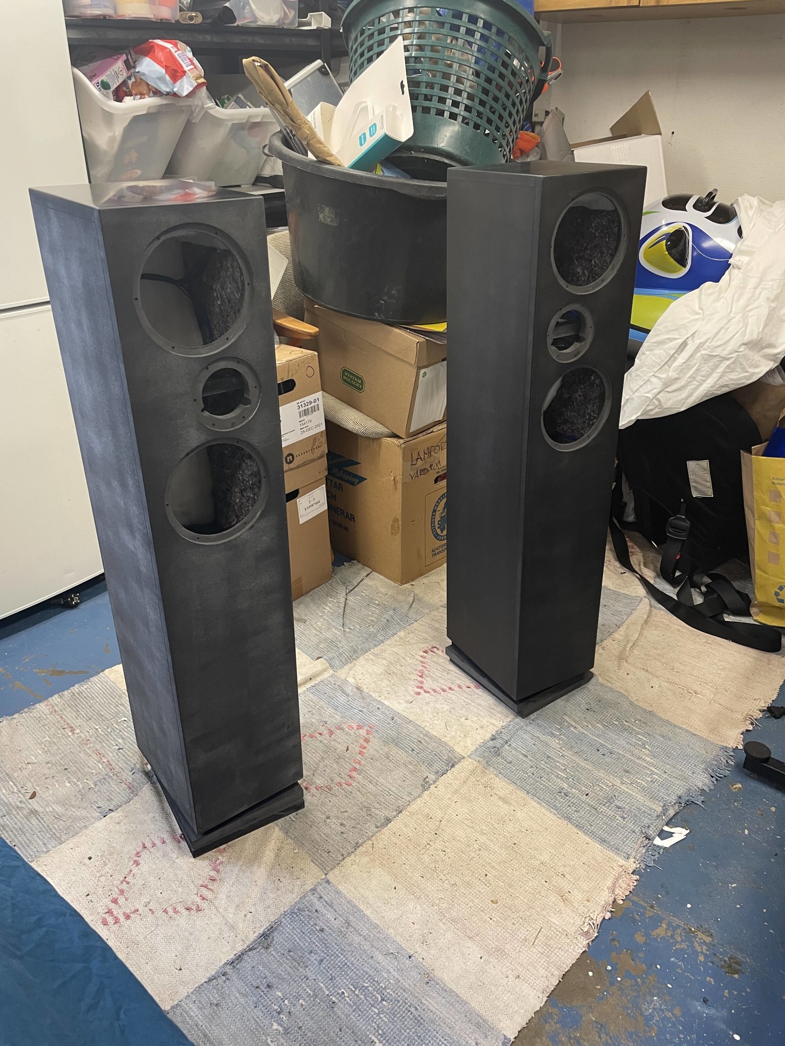

Har nu rollat mina högtalare byggda i svart mdf med Osmo hårdvaxolja. Tänkte tunt, tunt, tunt när jag la på det. Men idag när jag vaknade så ser det förj*vligt ut - är väldigt mjölkigt.
Har försökt att börja slipa, men verkar sätta igen slipduken (abralon 500) på nolltid.
Tips och idéer?

Har du någon bild?H Hexbugare skrev:Hej,

Och rollade du bara eller strök det tunnare efteråt?
Tror att en roller alltid blir för tjockt om man bara vill ha ett tunt lager olja..
Jag har oljat köksluckor i valchromat med hårdvaxolja och fick samma resultat. Tycker det har blivit bättre med tiden när olja torkat in, men det blev inte perfekt. Har inte försökt slipa bort det men jag förstår att det sätter igen, det är ju som kåda när det torkar.
Låter smart att spackla ut det och trycka in det i materialet. Det ska jag testa nästa gång.

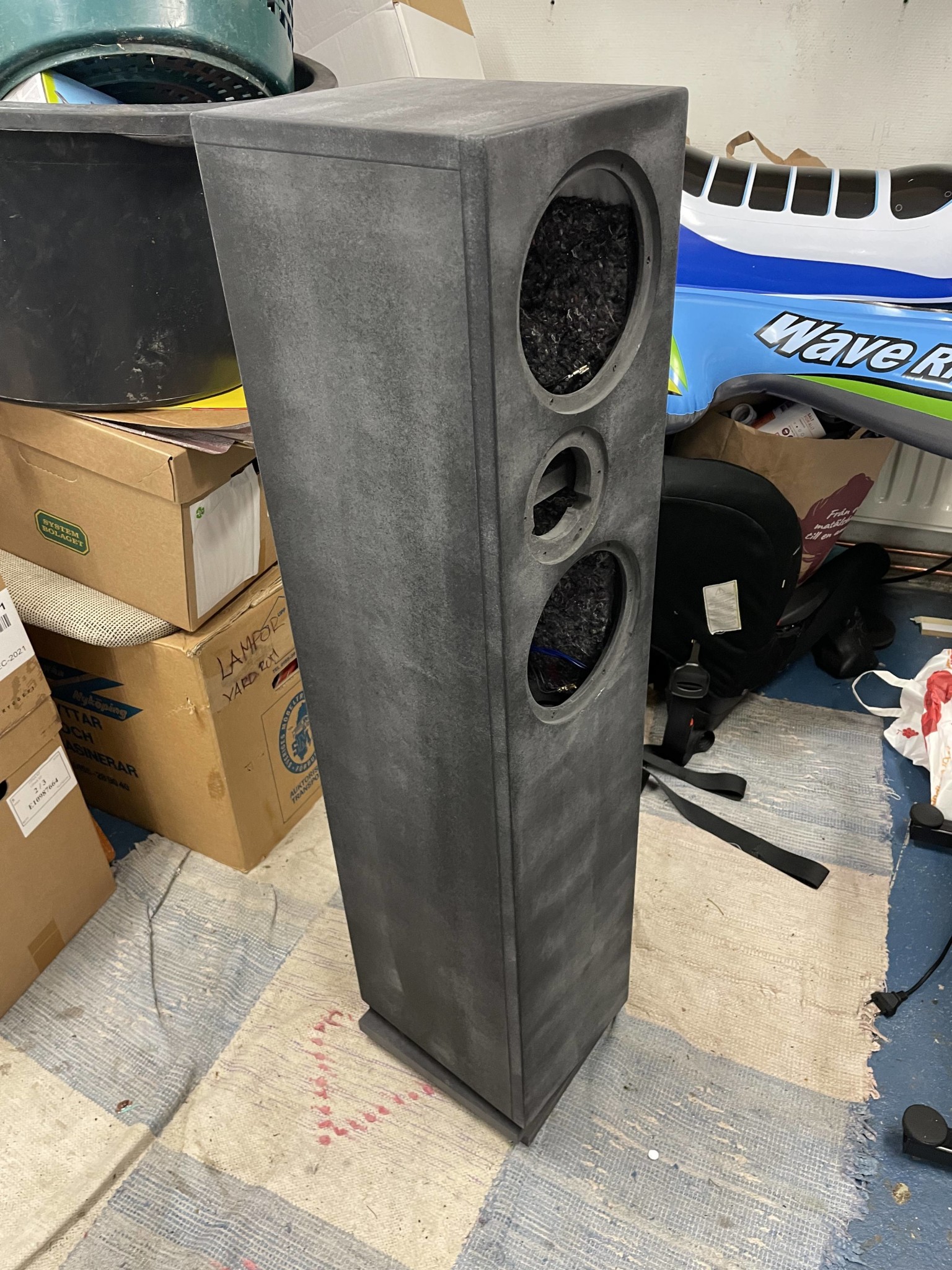

Ska knäppa en bild ikväll när jag kommer hem. Kört med lite stålull på ett par ytor, och blir bättre, men kommer ta lååång tid att fixa till det.Frustrator skrev:
//M
Detta är rena gissningar! Jag skulle först sickla lite halvförsiktigt, och sen gå på och polera som en tok utan medel, och om det inte hjälpte alls skulle jag ha på lite mer hårdvaxolja (samma löser samma). Alltså polera med något oscillerande verktyg som excenterslip eller hellre polermaskin, med filt eller lammull. Absolut inte skumgummi, för det kommer nog bli varmt.
Vilken matthetsgrad (matt, halvmatt, sidenmatt, blank) är det du lagt på? Matt på svart blir lätt immigt. Sidenmatt har jag fått det hyfsat på svart valchromat. Inte 100 men betydligt bättre än det där ser ut.
Sen hade jag absolut inte rollat dom. Stryk på så tunt det går med pensel, låt sitta några minuter, ta en trasa eller luddfritt papper o stryk bort överflöd o jämna ut. Byt trasa o upprepa. Avsluta med drag med torr trasa på hela längden för att undvika start o stopmärken.
Om det är jämnt men immigt tror jag det blir betydligt bättre genom att gå upp till blankare hårdvaxolja utan mer arbete. Är det ojämnt i strukturen måste du nog slipa det jämnt innan du kör annan olja.
Detta är matt.
Jag ska prova idag att lägga på lite, vänta en stund och sedan torka bort och hoppas att det löser upp det gamla.
//Markus
Nu har jag lagt på ett varv till på en av högtalarna och sedan torkat bort ordentligt med trasa. Långt ifrån perfekt, men bättre som synes. Får göra om samma procedur igen och se om det blir någon ytterligare förbättring.
